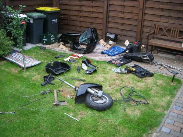

Schlachtfest:

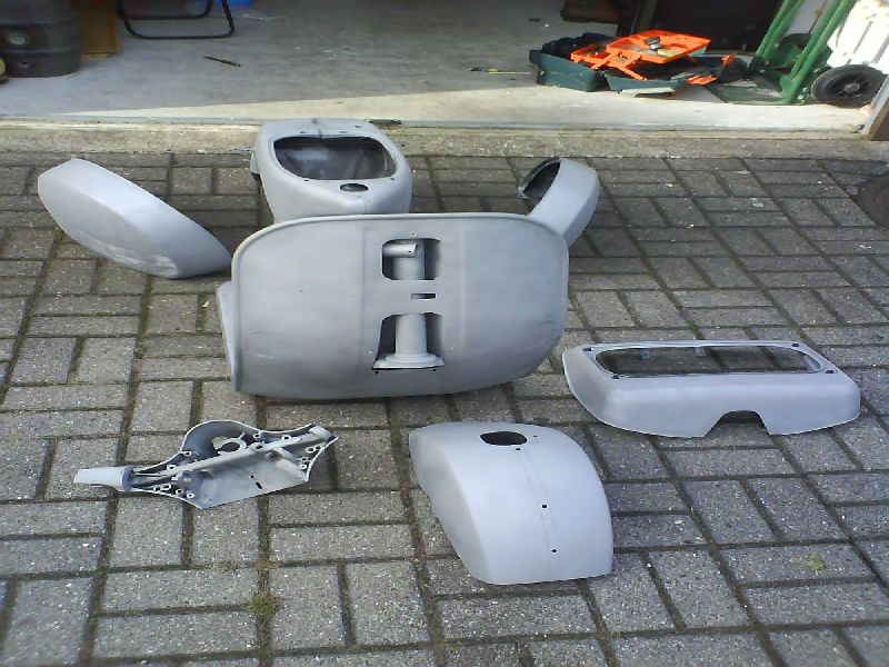

Rahmen; Roststellen rausgeschliffen, Blinkerlöcher zugeschweißt, Beulen sind auch rausgekloppt:
Grundierung...
Die ersten lackierten Teile, Farbe ist Salamanca Orange met.

Bild 4 von oben ist gut. Vor allem das Detail mit der Axt, bei dir war das ja dann anscheinend ein echtes Schlachtfest. :-D

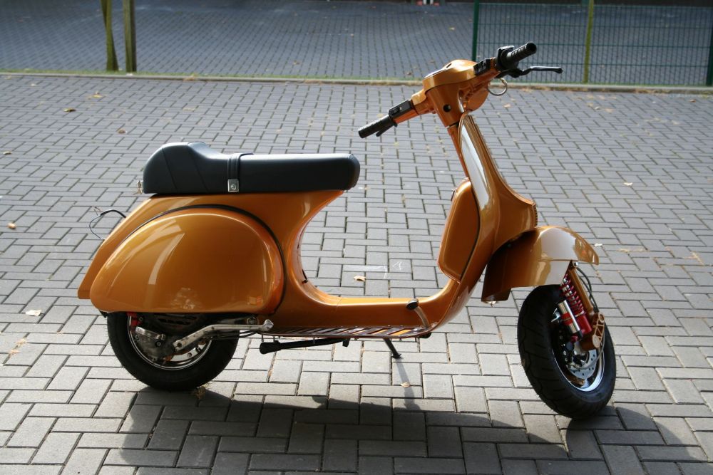

Aktuelles Bild:
Scheiß Kleinigkeiten die solange aufhalten... Abgebrochener Choke-Knopf, klemmender Gaszug, abgerissene Schauben... :-D

sieht auf dem bild aus dem september schon mal richtig geil aus :-D
was für ne farbe ist das
