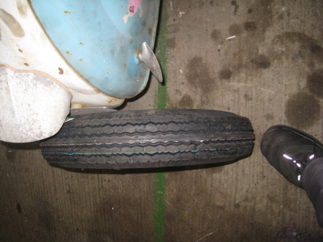

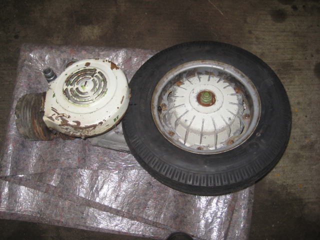

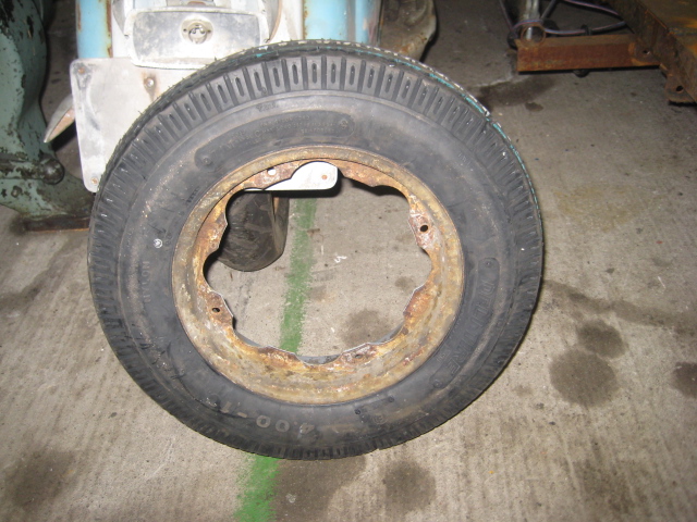

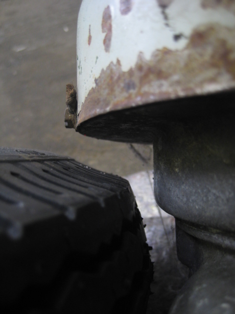

so,4.00-10.
das wird diese jahre gefahren.hinten ist noch nen cm bis zum anschlag und der reifen mit felge läßt sich auch noch gut montieren.find ich gut für unterwegs falls man doch mal nen platten hat.
kommt natürlich ringsrum drauf.
bin gespannt.
