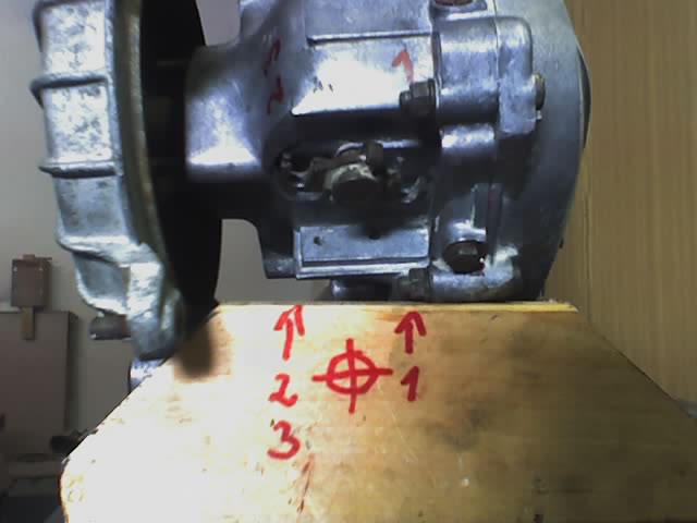

erst mal wie schon im oberen topic geschrieben ohne züge gänge schalten gleichzeitig rad oder bremstrommel drehen, siehe bild.
richtung der züge ermitteln: dreh richtung 1. gang und schau welcher innenzug unten
am getriebe nach innen wandert. Markiere diesen oder häng ihn gleich ein in die rechte seite von hinten gesehen.
schaltgriff am lenker auf 0 stellen, eher 2mm richtung 2. 3. gang und fixieren mit tesa.
vergewissere dich das die zugtülle mit hülsen im lenker an ihrem platz sind und gespannt.
jetzt kannst schraubnippel 1. gang festmachen.
danach sollte dir am besten jemand helfen.
tesa am schaltgriff enfernen und der helfer sollte leicht in richtung 1. gang am griff drehen.
du solltest dann den 3.4.gang schraubnippel anziehen.
am besten mit griff und 7ner nuss. das ende vom zug mit zange oder wenn du feststellzange hast
sachte ziehen sonst gehts schwer zum schalten und die schaltarmwelle macht die bohrung k.o.
prüf ob das spiel am schaltgriff ok ist und zieh die nippel fest mit griff7mm Galbel 8mm flachschleifen und später
am besten im bordwerkzeug mitnehmen. die kraft reicht aus! mehr kraft zerstört dir den zug und er franst aus
ehe du 1m gefahren bist.
enden abknipsen um noch länge zu haben fürs einhängen am schaltarm.
enden "dünn" verlöten wäre perfekt.

Habe alles, wie Ihr es beschrieben habt, gemacht...und siehe da, ich hatte die Außenzüge falsch drin.
Allerdings liegen bei mir die Gänge genau andersrum (siehe Foto oben).
Ist aber auch egal, denn ich habe jetzt meine drei Gänge.
