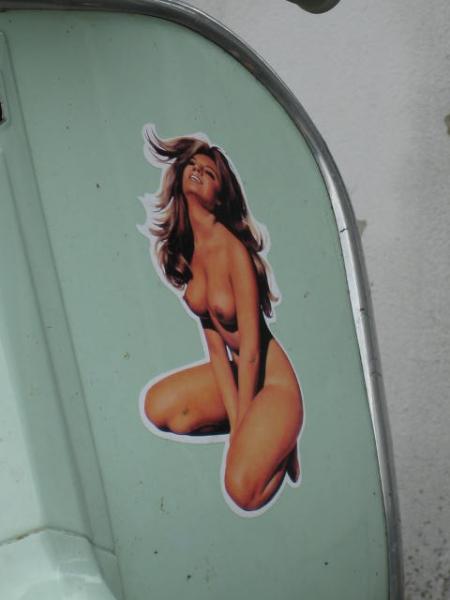

Ok ? Witz bei seite. Nimm ein Schüsselchen mit Wasser, evtl. einen kleinen Tropfen Spüli rein, Wasserschiebebild einlegen ? drauf achten, dass das Ding komplett unter Wasser steht, dann löst sich das Ding nach ein paar minuten komplett vom Träger. Dann vorsichtig auf den Roller übertragen, vorsichtig überschüssiges Wasser und Luftblasen von der Mitte nach aussen hin "rausdrücken" und dann ordentlich trocknen lassen. Fertig.
also quasi warten bis sich die pappe löst wo das bildchen drauf ist und dann das bildchen mit ner pinsette aus dem schüsselchen nehmen und draufkleben...
der herr DANKT und wünscht ein schönes wochenende..
Ich würds nicht mit der Pinzette aus dem Wasser nehmen, das Ding klappt sofort zusammen.
Wenn es sich vom Papier zu lösen beginnt direkt vom Papier an die gewünschte Stelle schieben.
Lage läßt sich noch ne Weile korrigieren, ist also voll simpel.

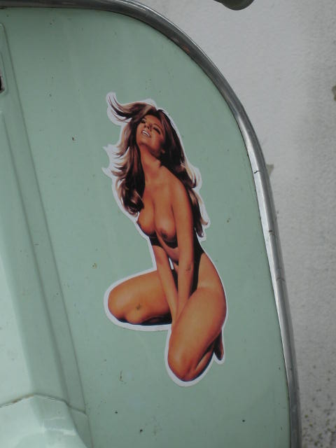

ja mei, schaut doch gut aus !!!

wo gibts die nackte dame zum kaufen??? brauch ich auch auf meiner sprint :-D
schee... noch was : wenn Du alte Schieber hast würde ich warmes bis heisses Wasser verwenden und die betreffende Stelle am Blech vornäassen. Die alten Schieber reissen sehr gerne bei kleinsten Bewegungen.
