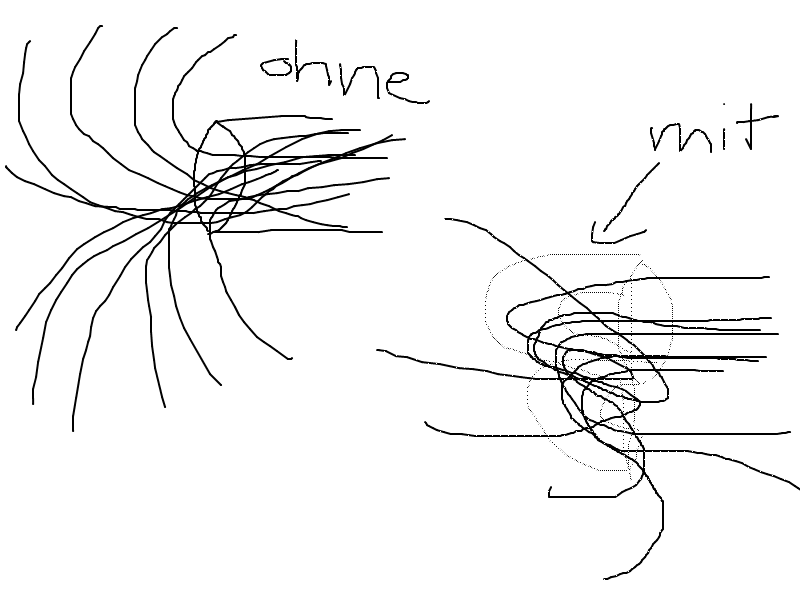

schonmal pber ne bewerbung bei der Kunsthochschule nachgesacht :D
geile zeichnung, echt :-D
aber erfüllt seinen Zweck.
zur not halt ein bissl dünnen Stoff vor die Löcher kleben.
und direkt aan der mauer!

sehr geil!

geile Zeichnung :-D
Ich hoff man kann den 3-dimensionalen Charakter erkennen... :-D
Bearbeitet von maddin90
