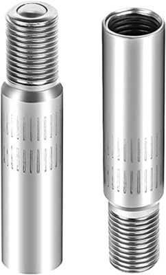

Ist das denn ggf. das gleiche Maß vom (Auto-) Reifen-Ventil?
Es gibt Ventilverlängerungen aus Metall.
Da könntest du ggf. auf die andere Seite das Gegengewinde 0,75x7 draufschneiden:
eBay.de
No image preview
2x Ventilverlängerung Autoventil AV Ventil Verlängerung P...
★ 【Einfach zu bedienen】 - Der Ventilverlängerungsadapter ist einfach zu installieren und muss nur ohne zusätzliche Staubschutzhülle auf den aktuellen Reifenschaft geschraubt werden. ★ 【Reifenlebensdau
https://www.amazon.de/BGS-1900-M7X0-75-S-Gewindeschneideisen-M7-75/dp/B08VJCCJKS/
Ne leider nicht, autoventil hat 7.5mm Durchmesser. Die Verlängerungen habe ich auch hier liegen. Aktuell fehlt mir die zündende Idee. Ich hab vorübergehend erstmal so nen billigen dnm Dämpfer drin, der hat zumindest auch m7x0,75 am Ventil, passt aber nicht weil der nen Absatz hat der im Durchmesser zu groß ist. Eventuell Dreh ich den ab oder versuche den Einzeln zu bekommen und dreh den dann ab
