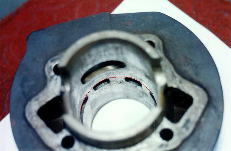

HI,
also ich denke so was hier würde den Querschnitt der Überströmer schon ordentlich vergrößern, ist halt nur eine Sauarbeit die rein zubringen und muss dann trotzdem ohne Membrane gefahren werden.

der Zylinder auf dem Bild hat doch 'ne Buchse oder?
glaube ich nicht, ist ein alter WILDCAT-Multiport-Zylinder, habe noch nie einen echten gesehen, und das ist mir das einzig bekannte Bild, vielleicht hat noch jemand Bildmaterial ??
Grüße mpq
der wildcat 5-port hat eine Buchse, und keine Membran.
wenn keine Membran benutzt wird, frage ich mich wie dann das Gemisch über den Kolben gelangen soll, wenn die zusätzlichen Boostport genauso hoch sind wie die seitlichen Überströmer ???
Beim Mugello 186cc ist der Boostport deutlich länger als die seitlichen Überströmer !!
Wenn ich das richtig in Erinnerung hab werden die eben nicht vom Einlass befüttert oder gar von Kolbenfenstern (klar das würd so mal garnicht gehen) sondern da sind Kanäle isn die Zylinderwand gefräst (oder außen in die Buchse) ca. wie hier die Fingerports: dsc00334.jpg und dann von der Buchse verdeckt.
Edith fragt noch: ist das Zweite von die gezeigte Bild nicht ein Rapido?

Blue Baron, ich glaube du liegst hier echt falsch !!!
nochmal zu klaren Verständnis:
Wilcat-Multiport:
Mugello mit Kolbenfenster:
wie gesagt, ich habe noch keinen Multiport in Natura gesehen und kenne kein anderes Bild.
Grüße mpq
Bearbeitet von mpq
ich schrieb doch, dass die Wildcat Boostports NICHT durch das Kolbenfenster gespeist wird wie beim Mugello V2, dafür müsste der weiter nach unten gehen um zu funktionieren...morgen gibt's Fotos von 190ern.
