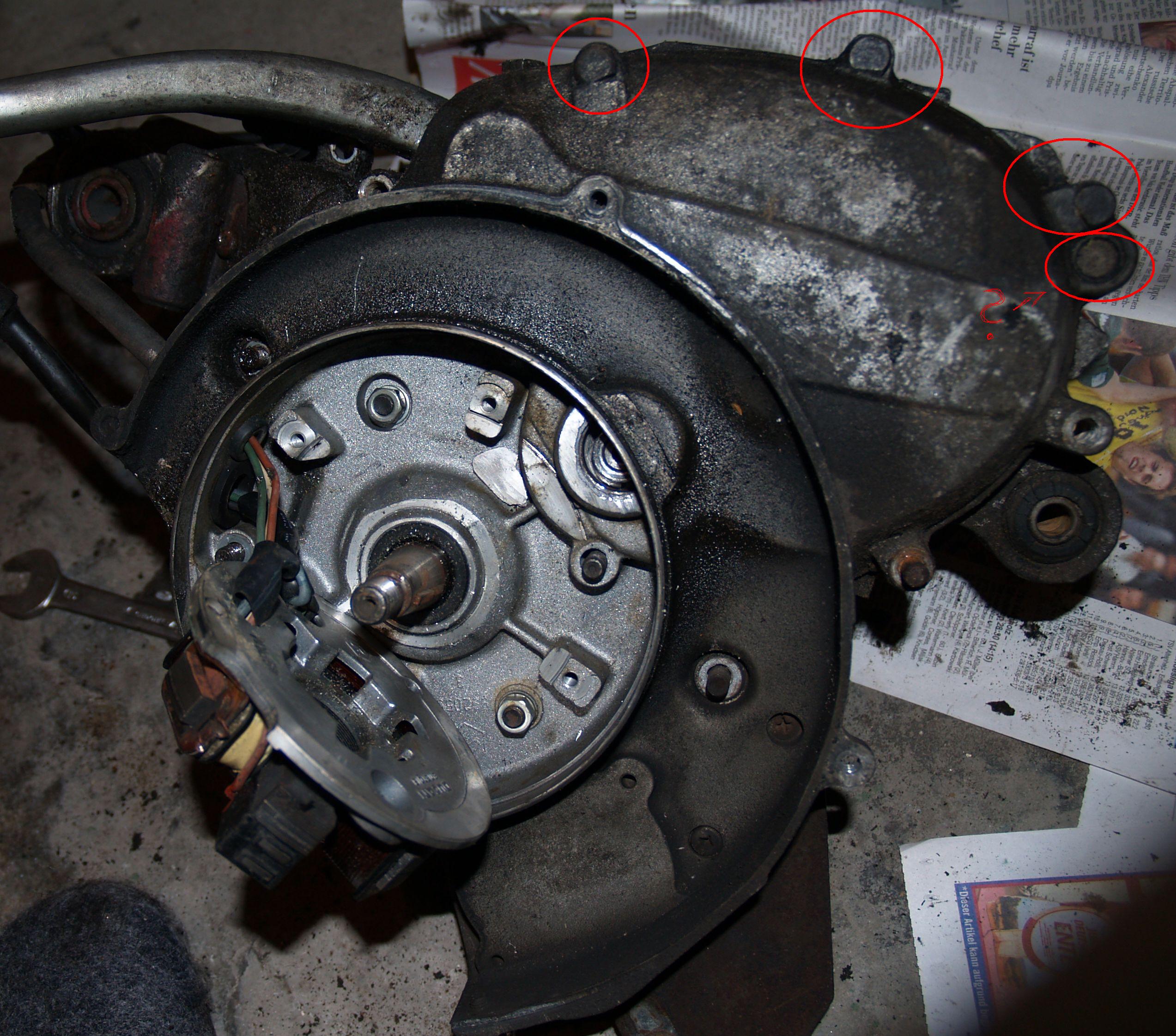

ich bin dabei den motor zu spalten aber:
da tut sich gar nichts:( hab alle schrauben die ich sehen konnte gelöst und auch schon leicht mit gummihammer schläge auf die hälften gegeben...
muss ich die eingekreisten Schrauben vorher rasu bekommen? hab leicht mal gegengeschlagen aber da tut sich auch nichts:( und was ist das für ein "Bolzen" am rechten Ende des Motors?
Der Bolzen rechts oben nennt sich Zentrierbolzen :-D
Würd alle Schrauben rausmachen....werden wohl alle etwas festgegammelt sein => Schuß WD 40 drauf und über Nacht einwirken lassen!!

kupplungsdeckel und das kleine Ritzel (mit der sicherungsscheibe?) ist schon ab.
gut wenn ich jetzt weiss das diese schrauben rausgehören...ich schmier die nochmal ein vllt bringts was..
wurd bestimmt noch nie aufgemacht mit seinem 20 jahren:)
und der zentrierbolzen geht erst ab wenn die hälften sich lösen?
Die Kupplung muss auch ab (Abzieher), das kleine Ritzel reicht nicht. Beim Zentrierbolzen reicht ein Schlag mit dem Körner o. ä. um die kleine Motorhälfte zu lösen, der bleibt normalerweise in der großen Motorhälfte drin.

die kupplung ist auch schon raus mit abzieher:)
versuch das morgen mal mit nem körner.

ist das ne "bösartige" beschädigung? das lager läßt sich ein wenig bewegen scheint also locker zu sein...und die "Öffnung" sieht irgendwie auch nicht original aus oder ?
abgesehen davon seh ich unterm lüfterrad 2 muttern auf stehbolzen - wie soll des so auseinandergehn?

ps: soll so aussehen - also deine hälfte ist da mal beschädigt!

die mutter ist raus..war ein altes bild,

okay also diese Öffnung darf da also gar nicht sein...ich kann das mal meinem vater mit geben wenn ich den motor auseiannder bekomme:)
schweissen und dann wieder glatt schleifen reicht nicht?
naja mal schaun was ich da noch so entdecke wenn der motor zerlegt ist:(

ansonsten, klopf ein paar mal so gegen einen Motorhäfte, dass sie auseinander gedrückt werden. Zur Unterstützung kannst du auch an dem Zentriebolzen vorsichtig (!!!) mit einem Schraubendreher hebeln. Pass aber auf, dass du die Dichtfläche nicht beschädigst!
Ich fürchte, dann verzieht sich der Lagersitz. Die komplette Öffnung zumachen mit Schweißen wird ziemlich sportlich... Such dir eine neue Motorhälfte oder ein neues Gehäuse. Besser iss das.
