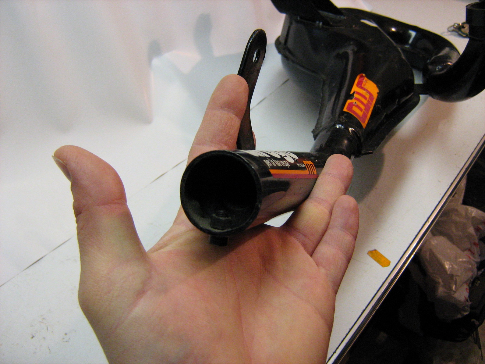

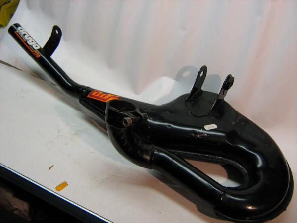

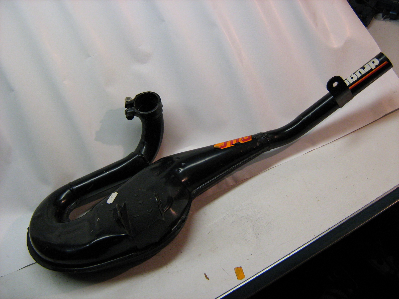

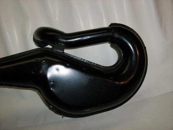

und hier sind noch schnel die Fotos von Sito,
bis auf einen längeren Dämpfer komplett gleich!
Hat den schon mal jemand gefahren?
Habe den Sito Drugo vor kurzem testweise auf nem Polini gefahren. Kann den für einen getunten Zylinder nicht empfehlen - der hat ein extrem winziges Lochrohr - ca. 1cm Durchmesser. War sehr leise, hat aber extrem zugemacht - im Vergleich mit einem SitoPlus, wohlgemerkt.
Malossi kann schon wieder ganz anders sein, der hat meines Wissens schon einen deutlich größeren Lochrohrdurchmesser.
Als letzten gab's dann noch den Sito Galaxy, auch der gleiche Körper, aber ein glattes Endrohr ohne Dämpfer a'la Pitone.
