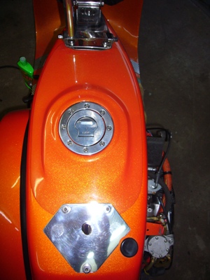

Hab mal beim Auto den untersten Alutankdeckel verbaut. Normalerweise ist da noch ein Flansch zum Einschweißen vonnöten, in den der Tankdeckel dann eingeschraubt wird, mit einer Dichtung.
Solltest du auf die Optik stehen, dann schau doch mal im Motorradbereich nach, die haben dieselbe Optik und ein alter Motorradtank ist nicht so teuer...
So siehts bei mir aus, ist halt aus nem Motorradtank ausgeschnitten und eingebraten, ist dicht und sieht gut aus(meine Meinung).
MfG daniel
Bearbeitet von nocke
