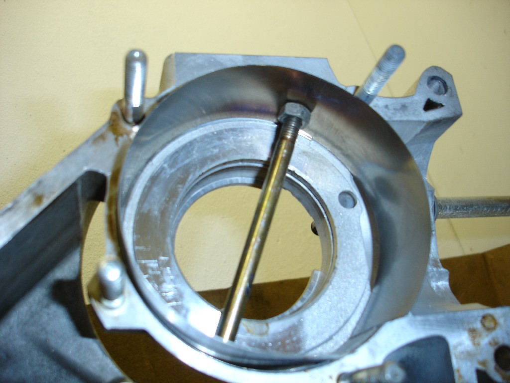

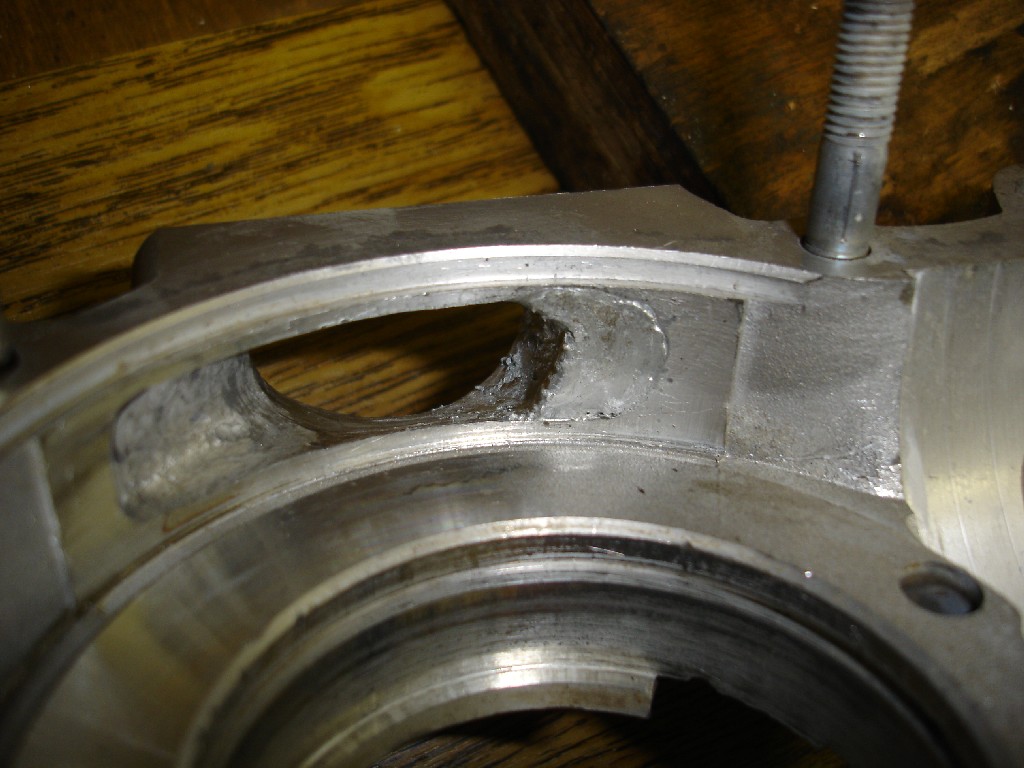

ich habe den Drehschieber jetzt mit dem Alu-Reibelot zugelötet.
Es ging wirklich recht einfach.
Ich habe die Motorhälfte zuerst mit einem Kärcher gesäubert. Dann mit Propanbrenner erhitzt. Das Ganze hat schon mal 45 Minuten gedauert. Lot einreiben, nicht in Flamme halten und mit alten Schraubendreher reinarbeiten/kratzen, dass eine Schicht entsteht und zwar überall, wo später Lot zur Füllung hin soll, auch die Kanten nicht vergessen. Geduld ist angesagt.
Jetzt zuspannen mit einem Nirosta Federstahlflachmaterial 0,6 x 40mm.
Wieder erwärmen und von oben das Lot reinmachen. Mit der Flamme "spiele" und das Material teigig halten und mit Schraubendreher formen.
Abkühlen lassen und Spannung entfernen.
Jetzt muss noch gefräst werden und ich komme dann auf max. 65°n.OT.
Der Federstahl liegt so fest und dicht am Drehschieber an, dass noch nicht einmal Bremsenreinger schnell rausläuft. Der ist schneller verdunstet als abgelaufen. Soviel zur Genauigkeit.
Das Lot verbindet sich nicht mit dem Federstahl.
Kein Hexenwerk, ich überlege schon, ob ich es als Dienstleistung anbieten soll. Aber die Zeit...
