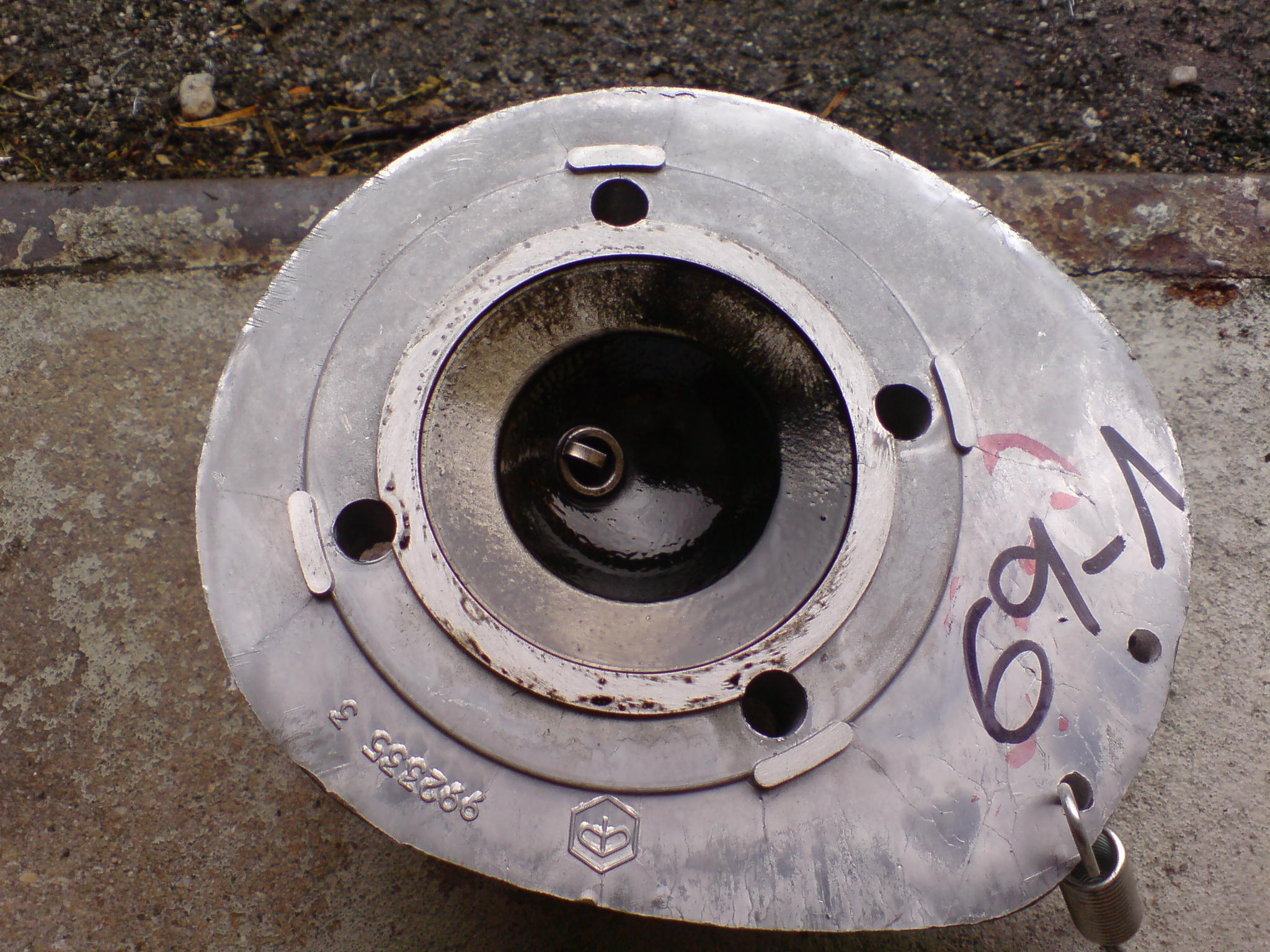

So!!
Jetzt habe ich den Simmering Kulu nochmalö gewechselt und gleich das gehäuse zusätzlich mit Dichtmasse abgedichtet!
Nach 5 Minuten leerlauf dah der Kopf so aus:
Wie kann das noch sein?
gruß
hoefty
P.S. Ach ja! er nimmt immernoch kein Gas an.
Bearbeitet von Hoefty

Aber du hast schon 1:50 im Tank?
Wenn er kein Öl über die Simmerringe zieht und trotzdem so aussieht, würde ich mal anderen Sprit austesten...
Edith ruft noch: Zündkerze gewechselt!? Evtl. liegt da der Hund begraben!? Wir hatten sowas Ähnliches hier letztens erst bei ner Füffi... :-D
Bearbeitet von Cable
Ja 1:50 selber gemischt!
100ml und 5 Liter gutes V-Power
Aber die Kerze habe ich noch nicht gewechselt. b:-D
Werde es morgen gleich mal testen.
Danke!

Mal eine Frage die bisher glaube ich noch nicht angesprochen wurde. Ist der Zylinder neu, oder hast Du den irgendwo gebraucht ersteigert oder gekauft ? Ist das Kolbenspiel i.O ? Sind die Kolbenringe abgenudelt oder neu ? Sind die überhaupt Ok, oder ist vielleicht einer gebrochen oder so ?
Der Kopf sieht meiner Meinung nach auch nicht soo ölig aus. Da die Kiste ja nur im Stand läuft und Du zwischendurch ja auch mit falschen Düsen usw. probiert hast, ist die Kerze einfach nur verrust und der Kopf ist Nass vom Sprit. Da die Kiste ja nie auf Temperatur kommt kein Wunder. Außerdem würde ich auch mal einen Augenmerk auf die Zündung legen. Ist die geblitzt ? Wenn ja, kannst Du ausschließen das hier keine groben Fehler vorliegen ? Vielleicht auch mal eine andere probieren. (ausleihen, nicht wieder neu kaufen !!!)
Also Fazit: Noch mal alles auf Falschluft prüfen und mal den Fehler eher am Zylinder oder Kolben bzw. Zündung suchen und wenn Du gar nicht weiter kommst, wird es doch irgendeinen in Deiner Nähe geben, der mal einen Blick auf Deine Kiste wirft.
