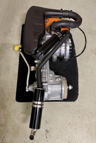

  15. Auf der Suche nach weniger Lautstärke habe ich eine Sportbox oben und unten mit etwas Blech aufgedoppelt und einen zweiten Dämpfer drangemacht. Im Stand ist das nun sozialverträglich und auch tierlieb. Naja, aber so richtig leise ist es auch nicht, wenn ich durch die 30‘er Zone tuckere. Auf der Landstraße hingegen ist es schon recht gut. Ich werde den Auspuff auf meinem 240’er RT auch so weiter fahren. Thermisch Probleme sind auch nicht vorhanden. Leistungsverluste habe ich keine bemerkt. Aber: Der Auspufftopf ist die Quelle des Lärms. Vorne macht der Auspuff mehr Lärm als das, was hinten rauskommt. Nicht nur subjektiv, sondern auch per Handy „gemessen“ kommen am Endrohr schon deutlich niedrigere dB-Werte raus als seitlich auf Höhe des in den Auspuff ragenden Krümmer. Ich habe daher mal so einen V4 Auspuff aufgetrennt, um zu schauen, was man noch machen kann. Das Blech der Auspuffschalen finde ich sehr dünn. Damit hätte ich nicht gerechnet. Die Dicke der Dämmwollmatten ist auch nicht üppig. Hier einmal ein paar Fakten: Materialstärke Auspuffschalen beträgt 1,0 mm Materialstärke der Dämmmatten beträgt +/- 3,00 - 4,00 mm Durchmesser der Löcher vom Lochblech beträgt 2,8 mm. Materialstärke Lochblech beträgt 0,7 mm Geplant ist nun im Winter eine ungenutzte Sportbox zu öffnen und bis auf die Dämpferkammer leer zu räumen und die Auspuffschalen meiner V4 teils innen einzuschweißen und außen aufzuschweißen, um den Auspuffkörper doppelwandig zu bekommen. Dann werde ich den Auspuff mit dickeren Dämmmatten innen versehen und das Lochblech wieder befestigen und die Sportbox wieder zusammenschweißen.

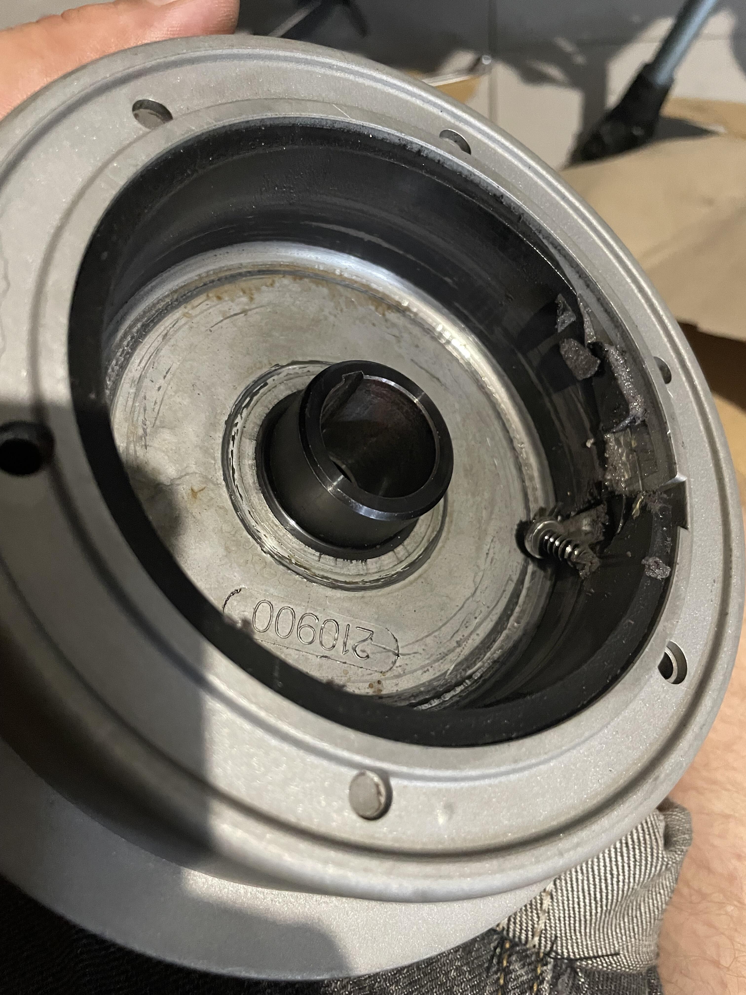

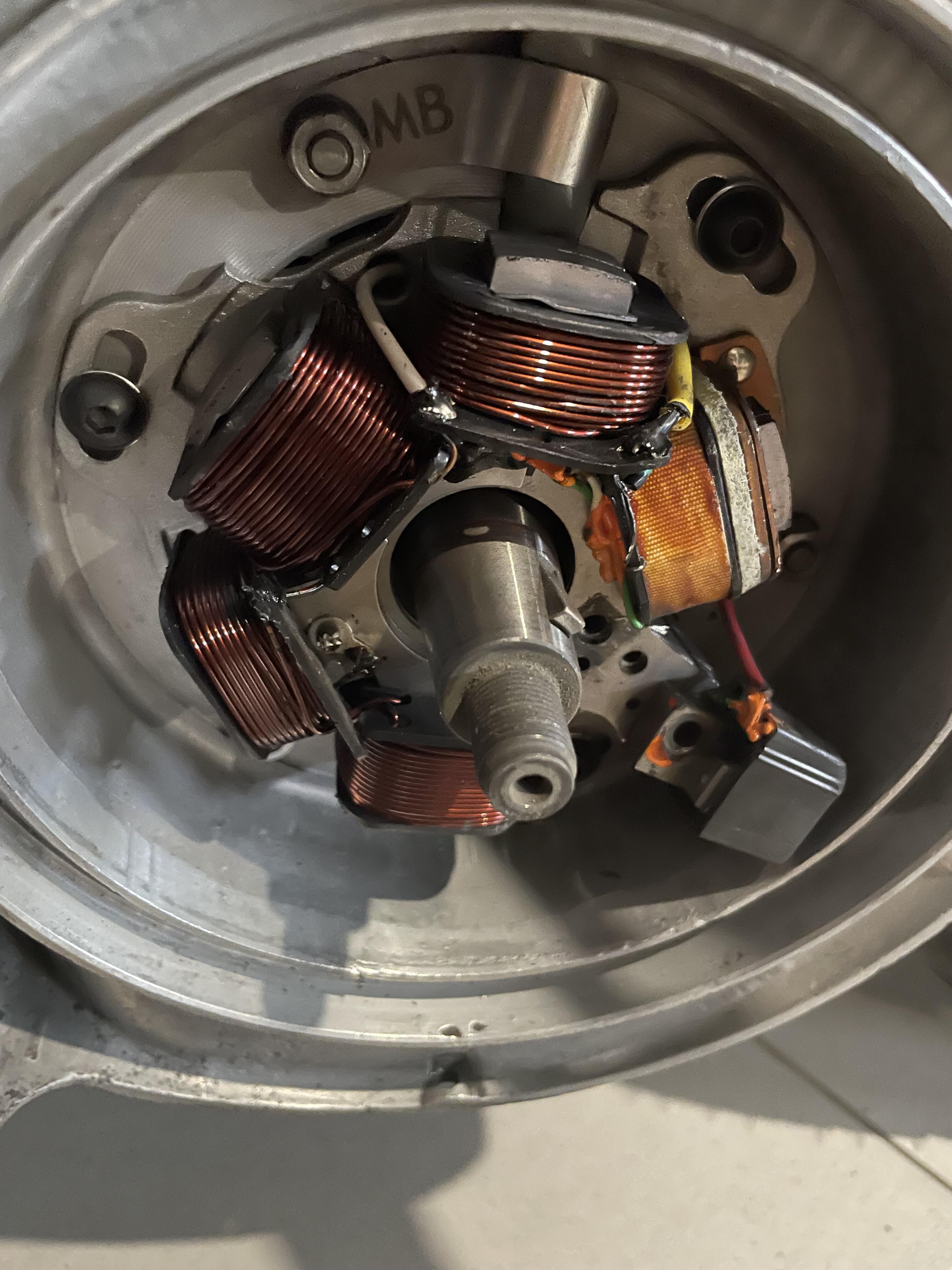

  18. Das sehe ich mittlerweile ebenfalls so. Ich bin zwar fast 40tsd. Km problemlos eine der ersten BGM Zündgrundplatten gefahren (die 120 Watt Version), aber jetzt hat mir die Blechschraube einer V4 ZGP in einer anderen Lambretta Pick-Up und Polrad zerstört. Leider (er-)kannte ich die Symptome eines sich lösenden Pickups nicht. Sonst hätte ich gewusst was zu tun ist und weiter Spaß gehabt. Anfangs sprang der Roller schlecht an. Bei sehr hohen Drehzahlen lief der Motor plötzlich gegen eine Wand - wie bei einem Drehzahlbegrenzer. Recht schnell fing der Motor danach zu stottern an; bei 80km/h, dann bei 70 km/h usw. Mit 45km/h Höchstgeschwindigkeit bin ich noch in eine Polizeikontrolle geraten und den letzten Km nach Hause. Am nächsten Tag Kerze & Stecker getauscht und den Motor im Stand laufen lassen. Dann kurze Probefahrt und Peng. Im Stand ausgegangen - Polrad fest. Am nächsten Tag Karre nach Hause schieben. Laufleistung: 1280 km
  19. So ca. 300 km, da die Karre in Spanien steht und ich gerne noch im restliches Urlaub damit fahrend Zeit verbringen möchte. Den Rand vom abgebrochenen Magneten würde ich mit 2K Epoxy zur Sicherheit kleben. An Weihnachten tausche ich das Polrad dann eh aus. Mir geht es darum, ob das geht. Wegen des Signalgebers für den Pick-Up. Ein neues Polrad habe ich noch nicht. ZGP ist vor dem Schaden schon auf dem Weg gewesen.
  20. Kann man das Polrad übergangsweise noch fahren? Es sind nur Teile des Magnetbandes herausgebrochen. Oder wird das Zündsignal durch das fehlende Stück beeinträchtigt?
