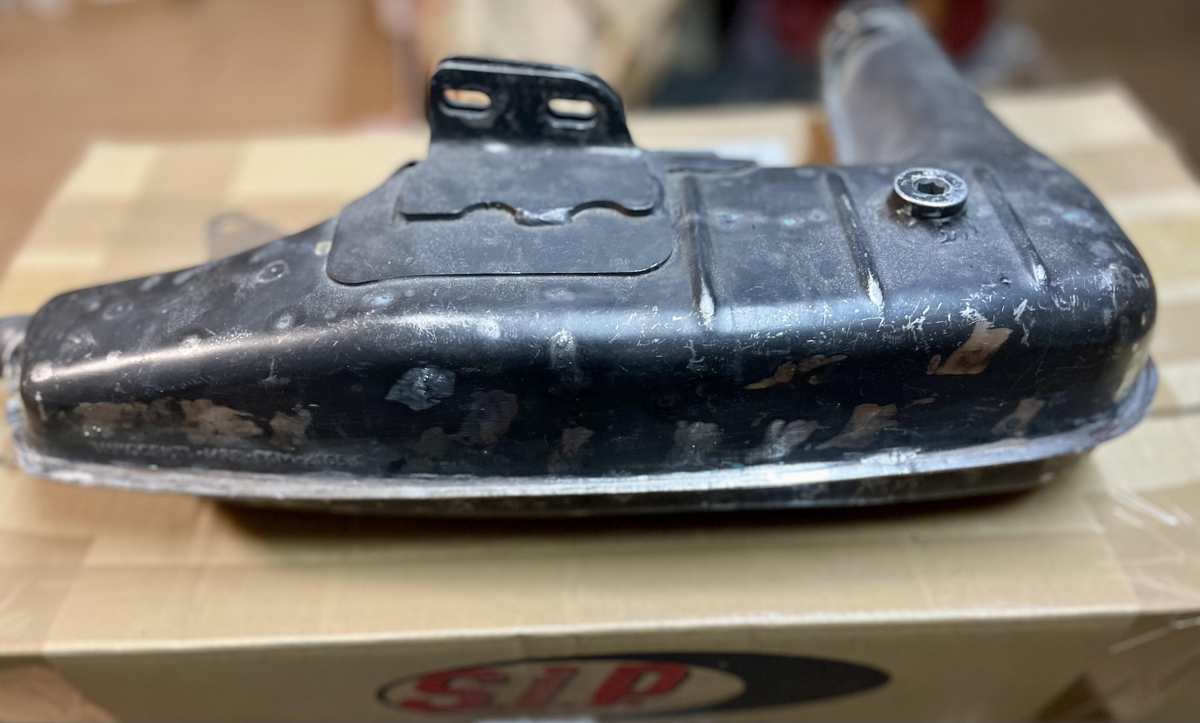

Die Aufhängung besteht ja aus einer massiven Halterung, die auf einer Halteplatte verschweißt ist. Das ist solide gemacht. Die Halteplatte ist aber nur mit 2 Schweißpunkten an der oberen Auspuffschale verschweißt und am Rand ist beides miteinander verlötet. Ich werde dir Halteplatte noch mit Hilfe eines Schweißpunktbohrers an ein paar Stellen durchbohren und anschließend Halteplatte und Auspuffschale miteinander verschweißen. Lot ist zwar stabil, aber es reißt nicht, sondern bricht plötzlich komplett ab. Daher denke ich, dass ein paar zusätzliche Schweißpunkte in die Halteplatte nicht schaden und helfen das Gewicht besser zu verteilen, da ja nur der äußere Rand der Halteplatte gelötet ist. Ich werde mich dann an Karneval im Februar wieder mit dem Auspuff beschäftigen. Ciao ✌️

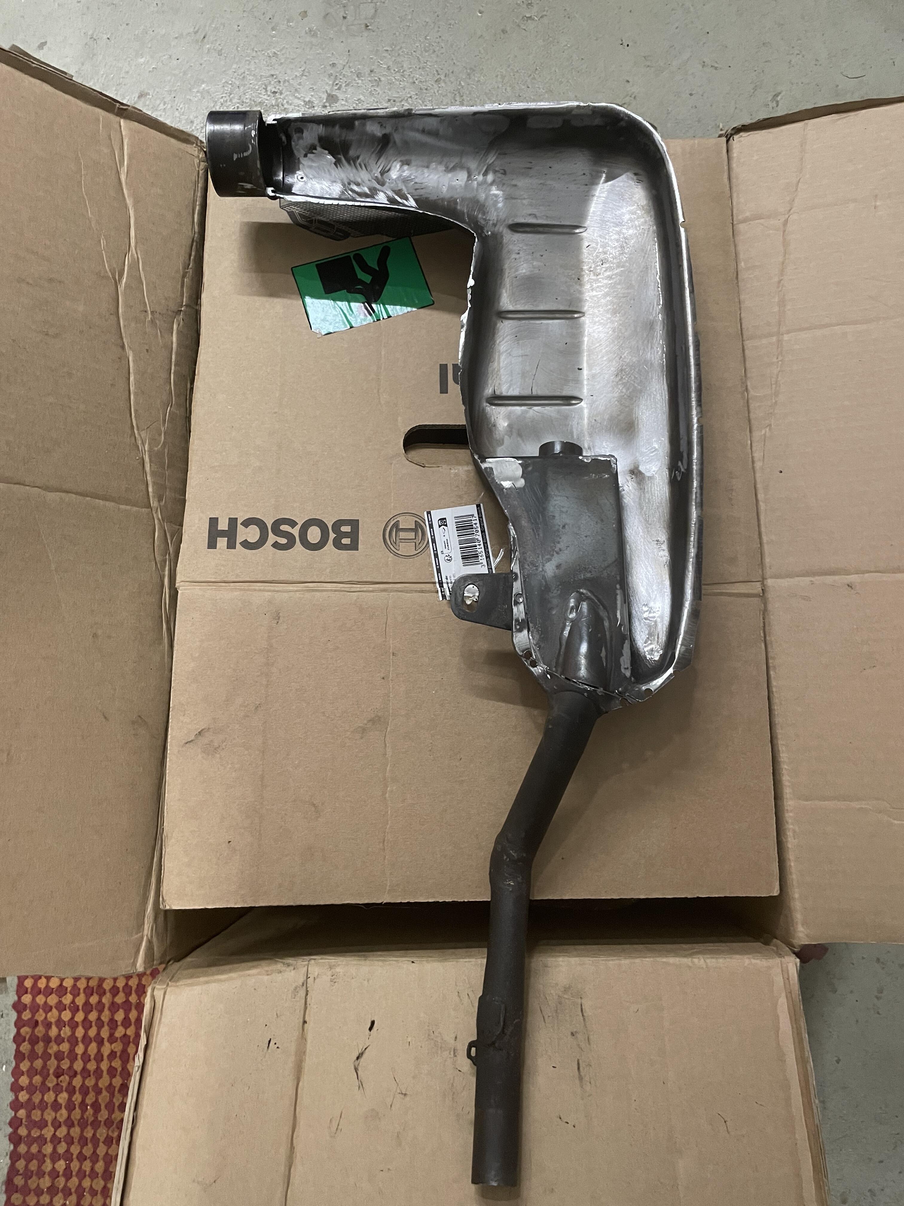

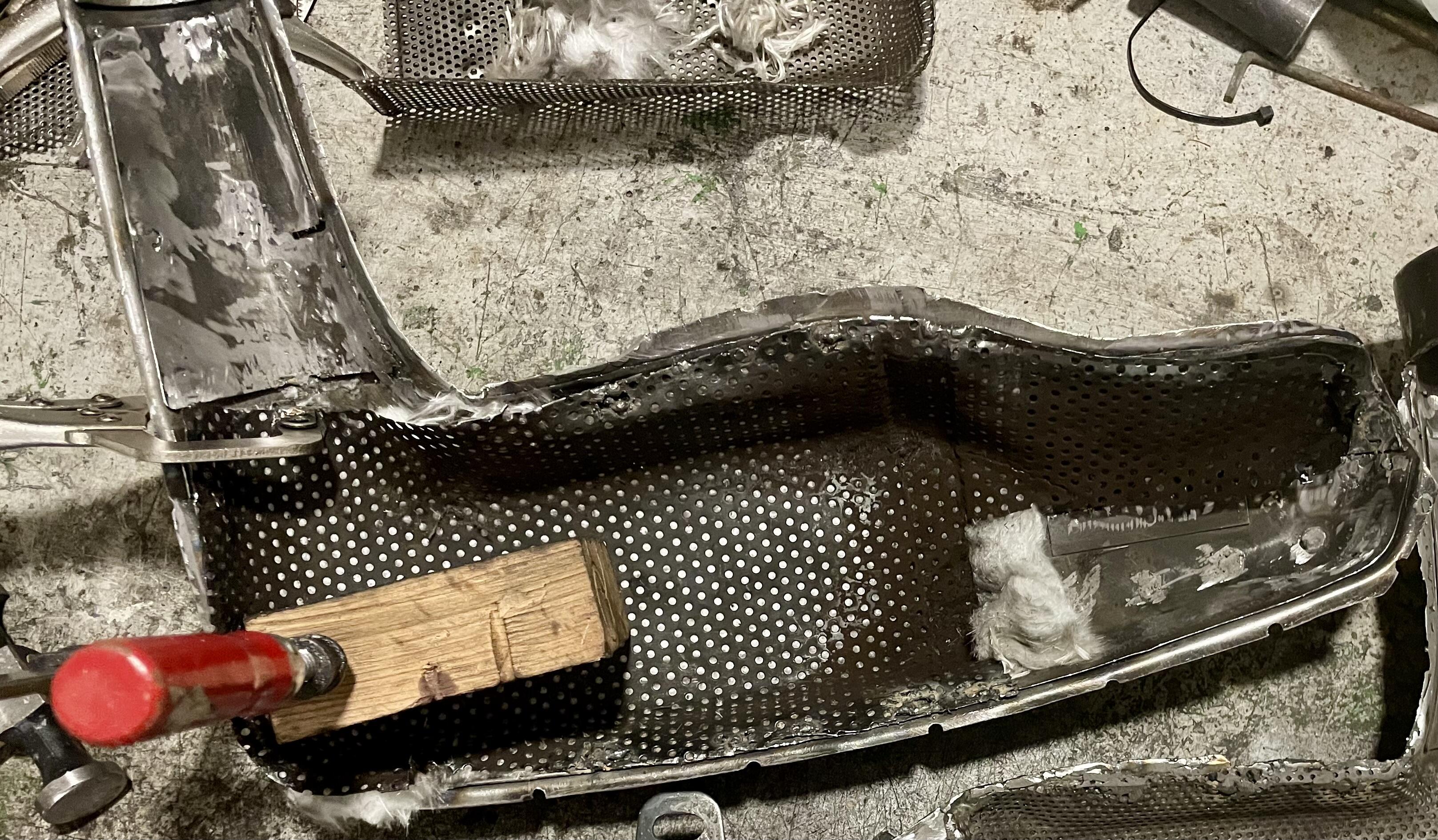

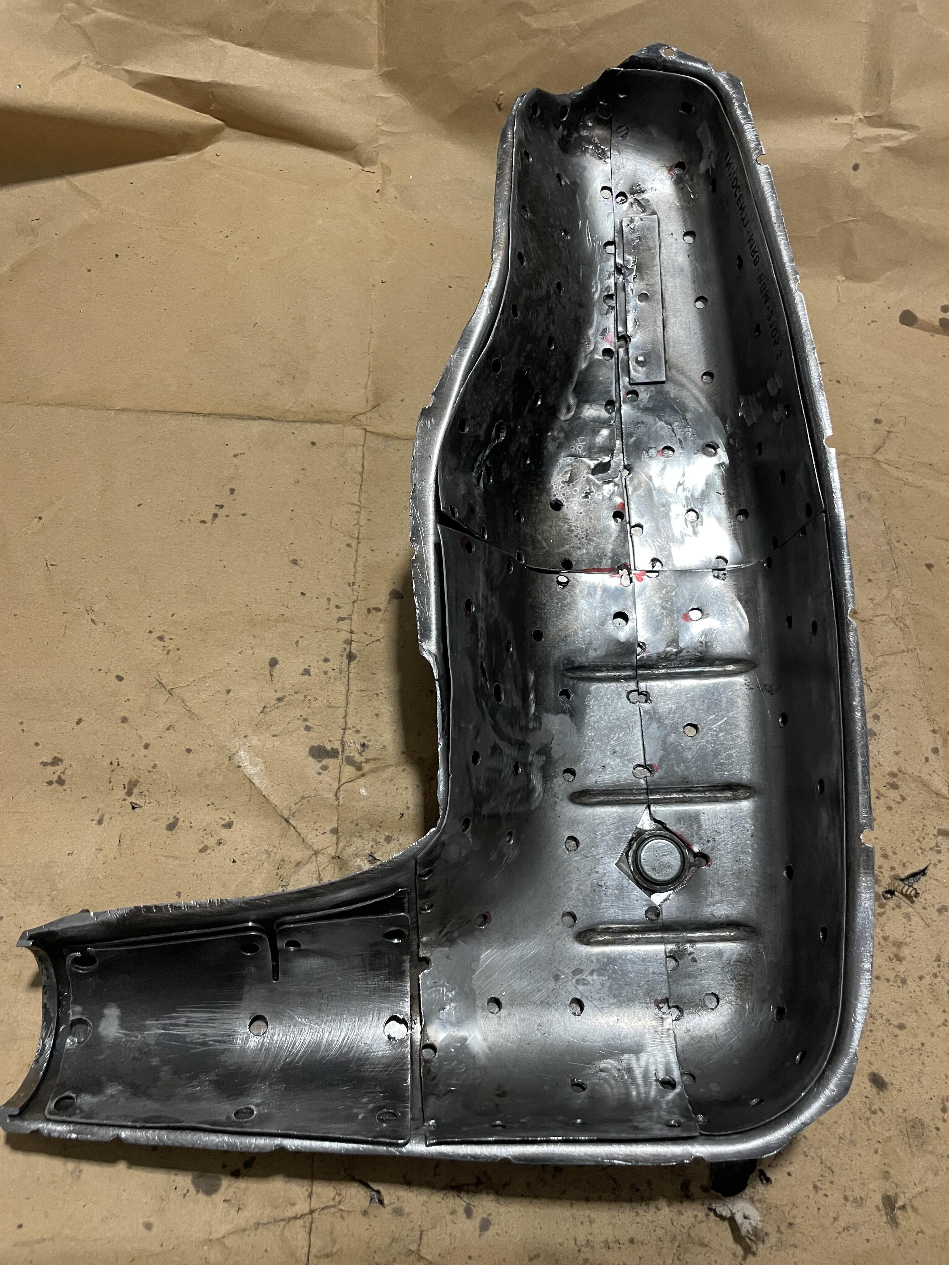

Ja, geht viel Zeit bei drauf. Die Bleche von der V4, welche ich in die obere Auspuffschale geschweißt habe, hatten insgesamt 128 Bohrungen für die Schweißpunkte. Naja. Schon Aber jetzt kann ich besser schönere, haltende Schweißpunkte schweißen als zuvor und dies ohne ein Loch zu brennen und das Blech auf der Rückseite blau zu machen. Learning by doing try and error Dennoch bleibt die große Frage: Leiser bei gleicher Leistung? Ich habe noch einen Satz Auspuffschalen von einem indischen big bore Auspuff für schmales Geld bei SR gekauft. Ich plane, dass ich die außen auf die Sportbox meines 240'er RT aufschweiße. Die innen aufgedoppelte Sportbox ist für meinen 200'er RT. Indian Big Bore Exhaust Kit with U-Bend (SIL) – Scooter Restorations Das außen Aufdoppeln der Auspuffschalen wird viel, viel weniger Arbeit sein, da ich die Sportbox nicht auftrennen muss. Und es wird keine inneren Modifikationen geben wird, welche die Leistung evtl. beeinträchtigen. So wie es ausschaut, passt die untere Schale nahezu 1:1 und bei der oberen muss ich wohl ein Stück einsetzten und an anderer Stelle wegnehmen. Mal sehen. Die Falze habe ich schon einmal angefangen umzubördeln, da die Bigbox ja höher baut. Ich bin zuversichtlich, dass ich das einigermaßen sauber umsetzten kann, und das wird dann vorerst der letzte verpfuschte Auspuff - bis ein Nachfolger rauskommt. Für's Protokoll: Beim Zerschneiden der V4 und der V4 Sport war mir aufgefallen, dass das Dämmmaterial bei der Sport etwas großflächiger war. Danke für die Blumen, Tom! Ich benutze Ohrstöpsel beim Fahren - seit 2011- BGM Clubman Sport - Erfahrungen?
Genau, doppelwandig. Ist auch schon wieder zusammen. Mir sind aber die Korundfräser ausgegangen und die Muße. Ist ordentlich schwer geworden. Nächstes Mal mache ich die Falz noch sauber und wiege den Auspuff. Mal sehen, ob der einen orig. T5 Auspuff vom Gewicht übertrifft.- Scheibenbremse für Lambretta,

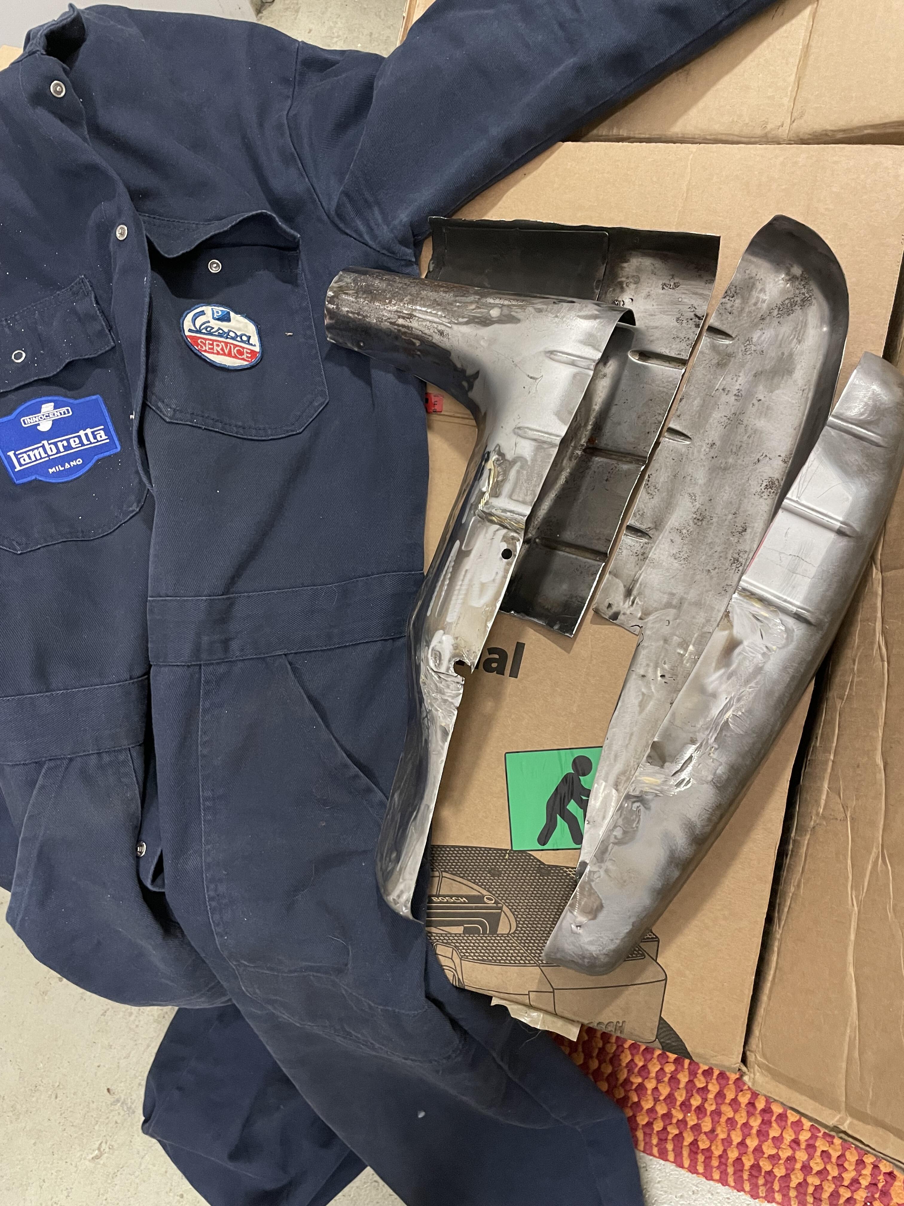

Zerschnittene V4: Aufgetrennte, leergeräumte Sportbox mit 21‘er Endrohr: Vorbereitete Bleche zum Einschweißen in die Bigbox Sport:- Rennzylinder GORI, 200 vs 175
