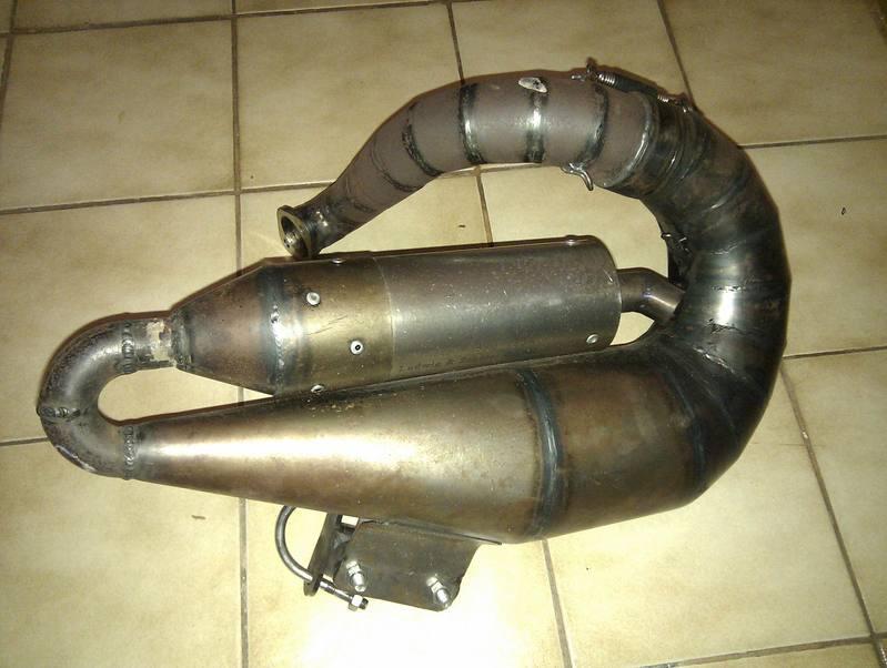

    der hinweis das der 55er kein 55er ist scheint dir nicht zu schmecken und du versuchst mit ignoranz zu glänzen oder? vllt hilft der link: https://www.germanscooterforum.de/topic/497535-55er-auspuff-ludwig-scherrer/

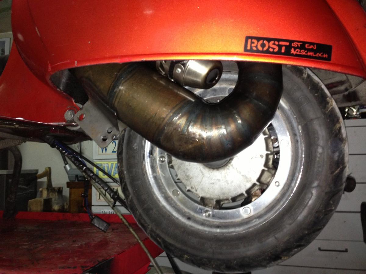

    feuerzauber und 55er sind 2 verschiedene auspüffe! hab mich jetzt 3min lang gewundert warum der erste angebotene auspuf nicht so schön rund ist wie es mein 55er war. nachdem du FEUERZAUBER 55er schreibst, vermute ich mal dass deiner der feuerzauber ist 55er sieht so aus, ist dicker am krümmer und belly: feuerzauber ist dünner als der franz, hier im verbauten zustand:

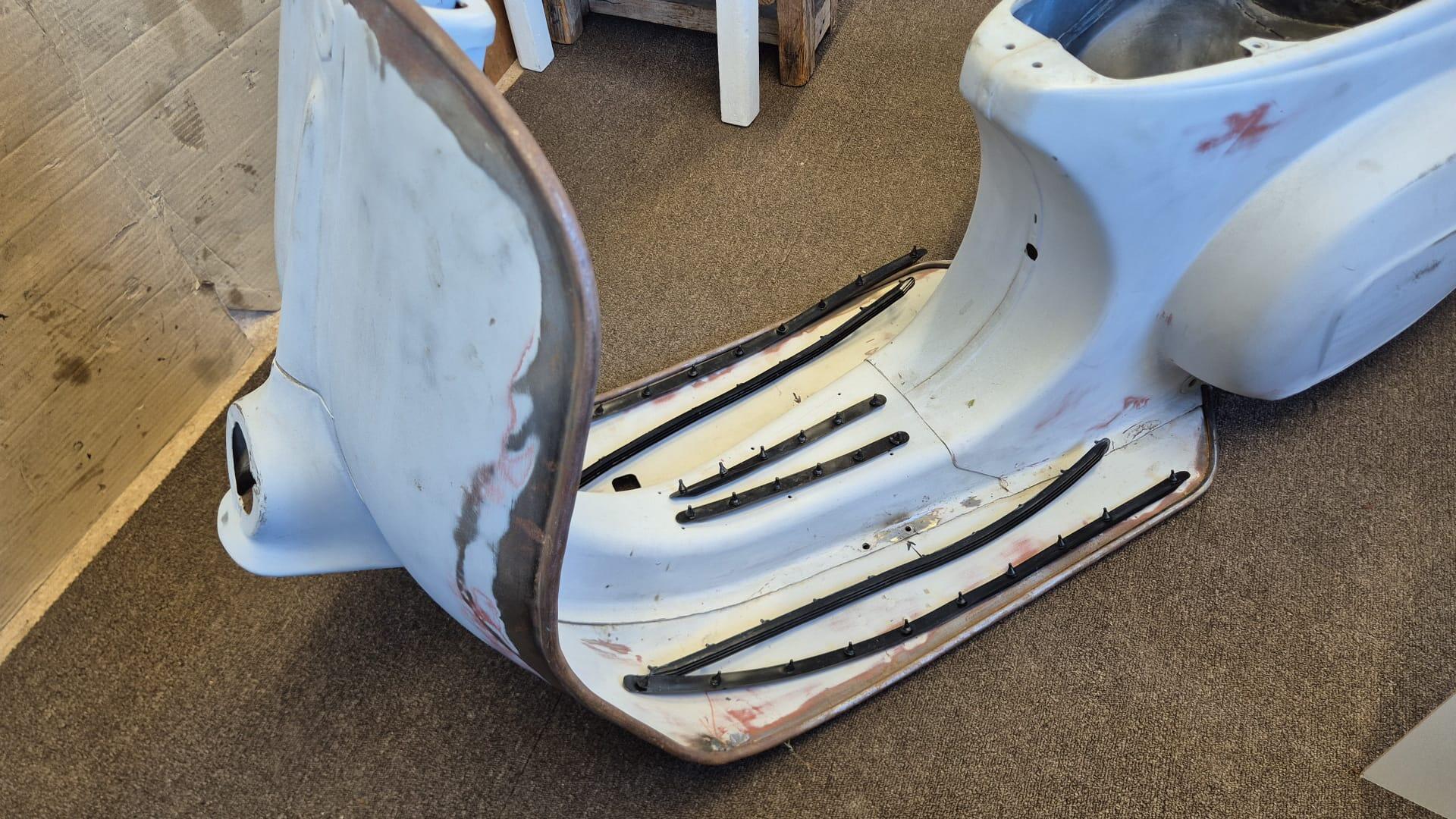

  8. sehe ich das richtig, dass die 6.5mm der empfohlene lochdurchmesser fürs reinklicksen der gumminippel ist? hat jemand auch ein foto von diesen trittleisten am originalfahrzeug?
  9. ich frag die wetterfee, die hat zwar keine ahnung aber antwortet wenigstens gleich
  10. verdammt, ihr spielt mit meiner neugier
  11. was is da los, wurde da was ausgeblendet?
  12. aluleisten haben meine anderen v50, da könnte ich ja sonst abmessen. das hilft mir nix weil es definitiv anders ist. hatte es mir selber mal notiert aber schlauerweise die skizzen weggeworfen lg
  13. nein, die plastikclipsleisten haben andere. zur not nage ich sie halt rein wie es mir passt
  14. grüss euch! kann mir jemand mit abmessungen sagen wo diese gummitrittleisten genau platziert werden sollen? die 2 oben am steg sind eh klar (weil da 2 löcher grob schon passen), die äussere am trittbrett fällt bei mir auch weg da ich so ein rundstahl einschweissen habe lassen. aber wo befinden sich die inneren beiden genau? eigentlich nicht so wichtig, aber ich dacht wenn ichs schon mache könnte man es ruhig mal richtig machen lg

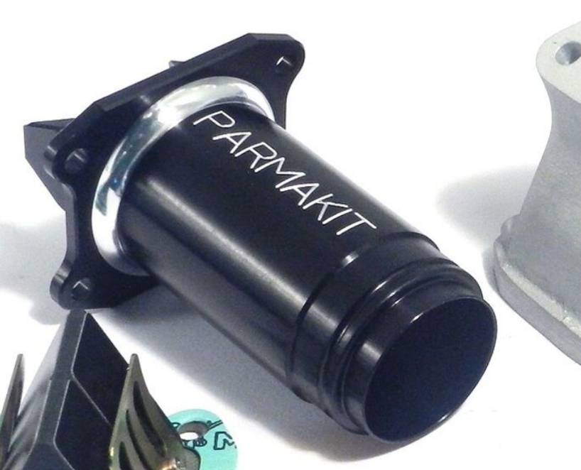

  15. ich weiß ja nicht ob der PARMAKIT MEMBRANANSAUGER für SMALLFRAME schon hier besprochen wurde, aber ich werd da nicht so schlau draus gibts anscheinend in verschiedenen grössen (19er, 24er pk, 25er, 28-30, 36). die 36er variante scheint AW 45mm zu haben und innen 38mm laut div pages, aber der stutzen sieht vergaserseitig für mich komisch aus: wasn da los? eBay.de00015.20 Lamellen Ansaugkrümmer 34 36 38 Parmakit 2 Löche...Neues Objekt, nicht verwendet, nicht geöffnet, nicht beschädigt, in der Originalverpackung (wo die Verpackung vorgesehen ist). Das Paket muss das gleiche sein, das im Laden zu finden ist, es sei denn,
  16. AW45? ich will doch keinen 38er keihin drauf fahren dh für 35er keihin mit AW 42 gibts da nix nur 30er gaser mit AW 35 ist der nächste kleinere schritt na gut, also 38er keihin dann
  17. na glaub du hast mich da falsch verstanden. ich benötigen einen membran ansaugstutzen für 2loch motor in v50 rahmen, optimal für 35er keihin mit AW 42mm am rüssel. meine optionen sind: ITALKAST beim italkast weiß ich, dass der für 30er gaser passt und ich einen adaptergummi benötige - find ich nicht so gut. https://www.vespatime.it/de/homepage/vespa-ersatzteile/motorteile/vergaser-und-teile/ansaugstutzen/ansaugkrummer-membrane-italkast-28-30mm-vespa-50-special-90-125-et3-primavera-2-3-locher.5.28.79.gp.10746.uw PARMAKIT beim parmakit sehe ich dass es viele varianten gibt an AWs und auch varianten für v50 und pk - meine frage ist, welche anschlussweite ich vergaserseitig (also aussendurchmesser des rohres) habe. kann mir das jemand messen bitte oder aus der beschreibung rausfinden? die angaben dort sind 35mm und 45mm, was für mich so keinen sinn macht. FerroFRT | Ricambi elaborazioni Vespa PiaggioCollettore Lamellare 2 e 3 Fori M.R.T. PARMAKIT D 34/36... https://www.vespatime.it/de/homepage/vespa-ersatzteile/motorteile/vergaser-und-teile/ansaugstutzen/ansaugstutzen-parmakit-einfache-membran-ansaugung-vergaser-36-vespa-50-90-125-primavera-et3-pk.5.28.79.gp.5361.uw
  18. hmm kann der mehr als der ITALKAST? welche anschlussweite hat das ding? da steht was von 45mm, das wäre ja dann der grosse keihin 36-39 keihin 33/35 hat ja 42mm.... lg
