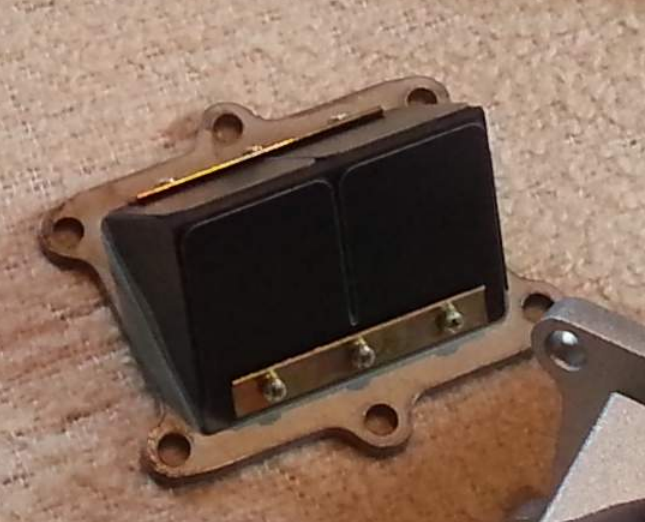

schaut sehr danach aus würd ich meinen: plättchen gibts auch hier: https://www.vespatime.it/de/homepage/ersatzteile-fur-vespa/motorteile/zylinder-kit/smallframe/paar-membranventile-quattrini-zylinder-6-locher-vespa-smallframe.5.28.582.gp.7505.uw https://www.10pollici.com/en/homepage/classic-vespa/engine/manifolds/reed-valve-petals-for-quattrini-reed-valve-vespa-smallframe.2.1.27.gp.8205.uw und hier der ganze membrankasten https://www.vespatime.it/de/homepage/ersatzteile-fur-vespa/motorteile/vergaser-und-teile/ansaugstutzen/quattrini-membranpaket-fur-m1l-m200-vespa-smallframe-zylinder.5.28.79.gp.12972.uw

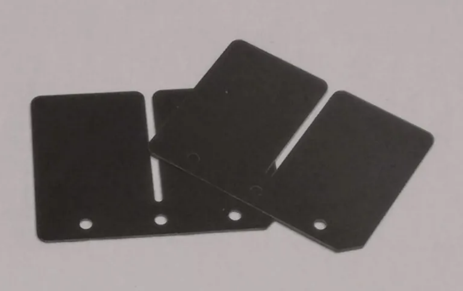

polini grün 0.35 hätte ich als material hier zum selberschneiden auf aliexpress kriegt man ja fast alle gängigen membrankästen günstigst, diese aber leider nicht.

falschluftsymptome hat meine immer noch, also doch wellendichtringe tauschen übrigens ist eine stelle an den membranen am eck ausgefranst, sollte derzeit mal egal sein aber dann in naher zukunft zu tauschen. welche plattenstärke soll ich nehmen zum selber nachschneiden? oder kauft ihr fertige? danke

war bei mir mit dirko ht bis jetzt auch nie undicht, diesmal dann aber leider doch und wohl auch verursacher des falschluftproblems (wobei ich mir nicht sicher bin ob sich das am auslassflansch dann so bemerkbar machen kann). habs mal mit ein wenig dirko und der abgebildeten dichtung verbaut, mal sehn....

wo kriegt man denn diese dichtungen? bin mir nicht sicher woher ich sie habe, vermute mal die war beim m200 dabei - die dichtung scheint mit metallgeflecht verstärkt zu sein. würd mir gern ein paar fürn m200 und den bfa244 auf lager legen...

ok, also mit den polinis kann man nix falsch machen - danke für den input!
