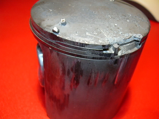

  9. Habe mir jetzt auch einen neuen Kolben bei GS bestellt da mein alter leider ( gestorben ist. Es sieht aus als hätte der Kolbenring am Auslass eingefedert obwohl ich den Auslass nicht bearbeitet habe ? Dazu auch meine Frage, macht es Sinn den Auslass zu vergrößern und wenn ja wie groß? und was mich noch interresiert, können die bei GS den Kolben gleich mit den nötigen Löchern versehen? und was kostet das ?
  10. ( Hallo Gestern hat sich der Kolben meiner Gehäusegesaugten 136 Malle Vespa verabschiedet. Nun meine Frage: Welcher Kolben ist geeignet? Ich hatte bisweilen den Male Kolben ohne Löcher, welcher aber so gut wie nicht zu bekommen ist! Habe nun von einemGS Kolben gelesen! :sabber: oder Kawasaki KH 400 ???? Was muß ich an den Kolben verändern um ihn anzupassen ???? Wo kann ich den Kolben bekommen ???? Danke
