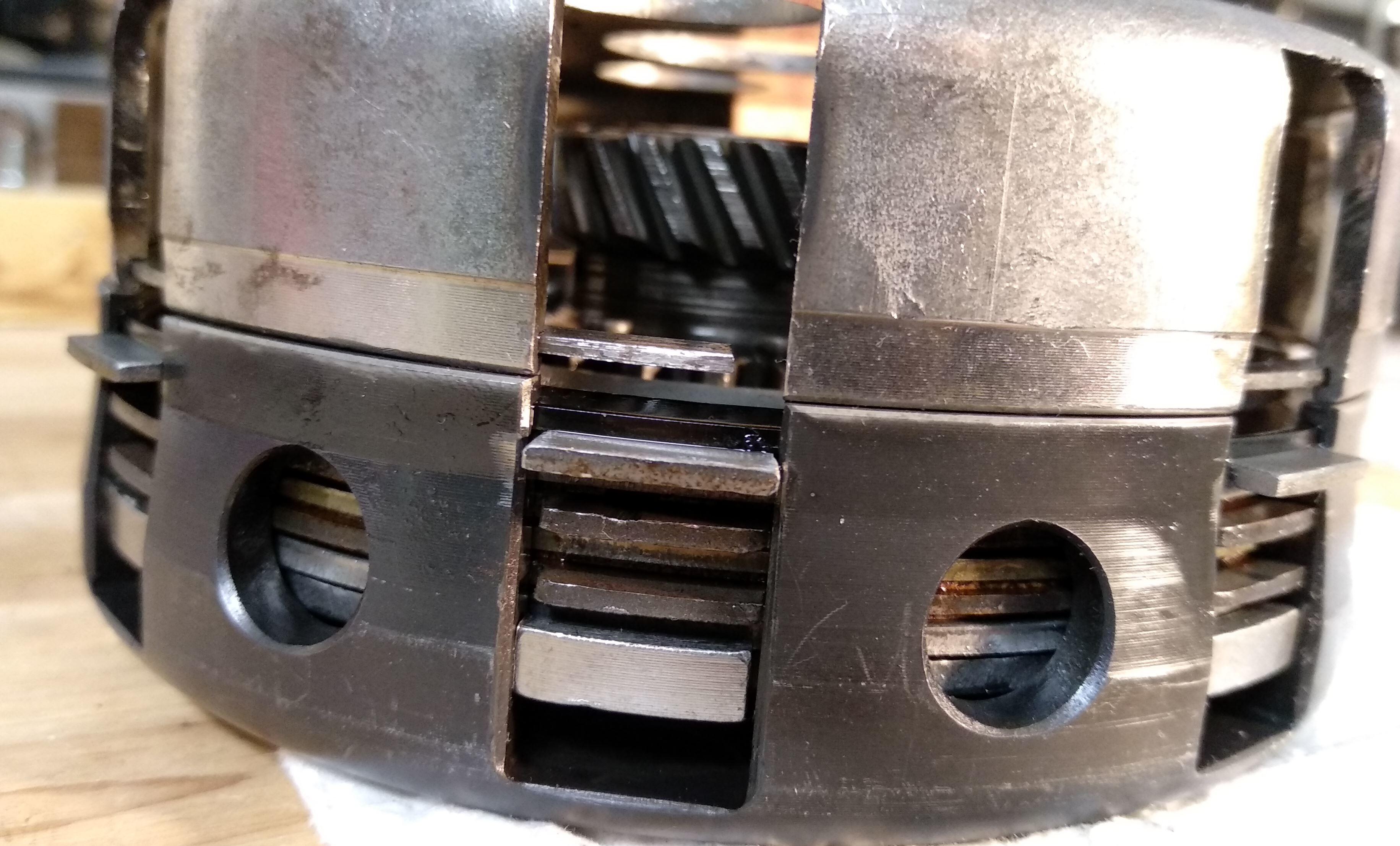

  10. Neuer Tag neues Glück... Kann ich vorerst ausschließen. Habe heute die Kupplung ohne die Distanzscheibe aufgeschoben und von Hand gedreht. Hoffte so zu simulieren in welcher Position der KuLu-Korb ist wenn ich die Kupplung gedrückt wird. Und siehe da, er schleift am theo. Lagerpunkt der Antriebswelle für die Ölpumpe. Durch mein hin und her bewegen zeigte sich im Gehäuse Schleifspuren. Am dem Primärzahnrad kommt der KuLu-Korb auch gefährlich nahe - konnte aber keinen Kontaktpunkt erkennen. Zwar waren im Vorfeld dort kein Schleifspuren zu erkennen - dennoch sagt mir meine Verzweiflung davon kommt das "klappern" bei gezogener Kupplung. Da ich meinen Motor nicht großartig bearbeiten (freischleifen) will, fliegt der CNC-KuLu-Korb wieder raus und ich steige auf Cosa Kupplung um - dann sollte wieder ruhe in der Kiste herschen.

  19. Für mich sind die nicht wirklich ausgenudelt, etwas gerieben haben sie anscheinend mal - aber dass nun massiv material vom Korb abgetragen wurde kann ich nicht bestätigen. Bitte korrigiere mich wenn dass so schon "schlimm" sein sollte.
  20. Meinst du die etwa die fehlenden Haltelaschen? Diese wurden (und müssen) entfernt werden da der CNC Korb stärker heißt dicker ist und die Laschen da nicht reinpassen würden. Die Haltelaschen tragen dazu bei dass der Serienkorb nicht so leicht "aufblühen" kann. Hier ein Auszug aus der Anleitung vom ddog
  21. Kann ich ausschließen - habe sicherheitshalber heute nochmal durch den Auslass geschaut... Getriebeöl ist relativ frisch und frei von Benzinduft. Der Ölstand ist auch soweit ich es feststellen kann gleichbleibend, heißt es kommen nur vereinzelte "Tröpfen" aus dem Einfüllöffnung wenn man die Schraube öffnet. Falschluft kann ich auch erstmal ausschließen da ich meinen Motor mittels Dichtheitstest abgedrückt habe.
  22. Ich nehme an du meinst den MMW Korb? Ich hoffe mal nicht, der Korb ist laut MMW gehärtet da sollten die Lamellen der Kupplung nicht bleibenden Eindruck hinterlassen.
  23. An den Nieten konnte ihc keine Schleifspuren erkennen. Ich sehe keine Berührungspunkte am Gehäuse - vielleicht siehst du etwas was mir entgangen ist. Was mir aktuell aufgefallen ist, ist dass die Distanzscheibe zwischen Kupplung und Kurbelwelle etwas "angegriffen" aussieht - ich kann jedoch nicht sagen ob dies schon vor dem Umbau der Kupplung vorhanden war. Wie gesagt sämtliche Kupplungsinnereien waren davor schon in meiner Serienkupplung in betrieb. Es ist ein 200er PX alt Motor - von Haus aus schon mit Gemischschmierung.
  24. Habe nun mit der Fühlerlehre mal nachgemessen - sind ~0,7 mm Luft zwischen Laschen und Kulu-Korb. Die Breite der Nut (für die Laschen) ist beim MMW Kulu-Korb 14,5 mm / bei meinem org. KuLu-Korb sinds 14,2 mm Die Innereien der Kupplung stammen 1zu1 aus meiner Serienkupplung welche davor ohne erkennbare Mängel gelaufen sind. Ist ein 23er KuLu-Ritzel drin. Verschleißteile wie Anlaufscheibe und Buchse wurde noch im Betrieb der Serienkupplung getauscht (vor knapp 800KM) Habe den Korb heute raus genommen - habe aber "leider" keine Schleifspuren sehen könmnen. Distanzscheibe ist drin - die org. welche auch schon bei der Serienkupplung verbaut war. Der MMW Korb ist 28,5 mm hoch / der alte Serienkorb ist 26 mm hoch. Oben drauf der Piaggio Serienkorb - drunter der MMW Korb inkl. Kupplunginnereien
