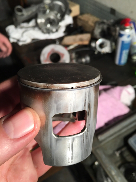

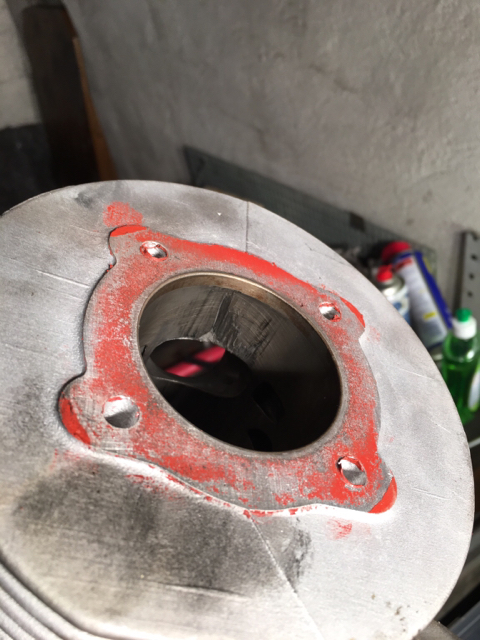

Ich hatte heute einen Klemmer [emoji53] Bin bis jetzt 1800 km ohne Probleme gefahren und heute nach schleichendem Kraftverlust ausgerollt (Zylinder ist unbearbeitet, Motor an Überströmer angepasst, delo30CS, LTH Midrange, 22PS). Hier das Ergebnis. So wie es aussieht, hat sich der Pin vom Kolbenring verabschiedet und die Öffnung des Rings so auf die Auslassseite gewandert. Hat jemand schon mal das gleiche Schadensbild gehabt? -
