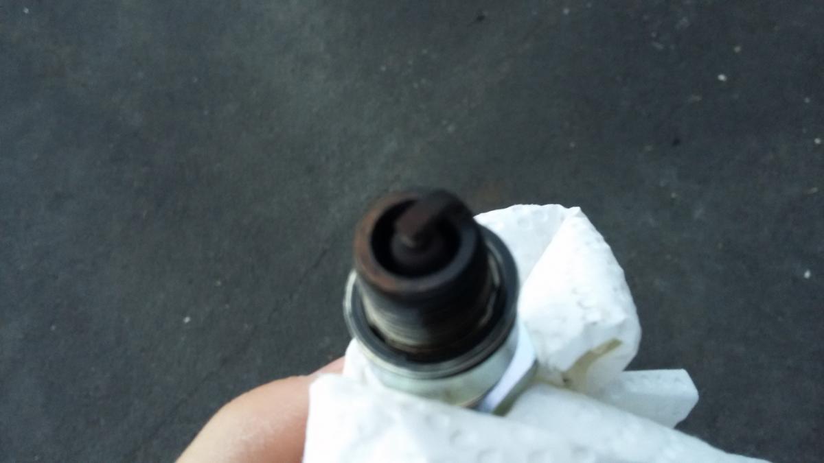

Habe jetzt statt der 74er HD eine 72er HD eingebaut. Der Choketest ergab, dass Sie mit der 72er noch ganz leicht bremst. Denke das ist so schon sehr gut. Die Kerze ist auch nicht mehr so verrußt, sondern quasi rehbraun. Auch ganz interessant: Auf der windstillen Geraden läuft sie jetzt erstaunliche 80 lt. Tacho, bzw. Tachoanschlag. So im normalen LS-Verkehr ist zwischen 65 und 75 drin. Das ist meiner Meinung nach sehr gut. Edit: Danke für die Hilfe in diesem Thread!

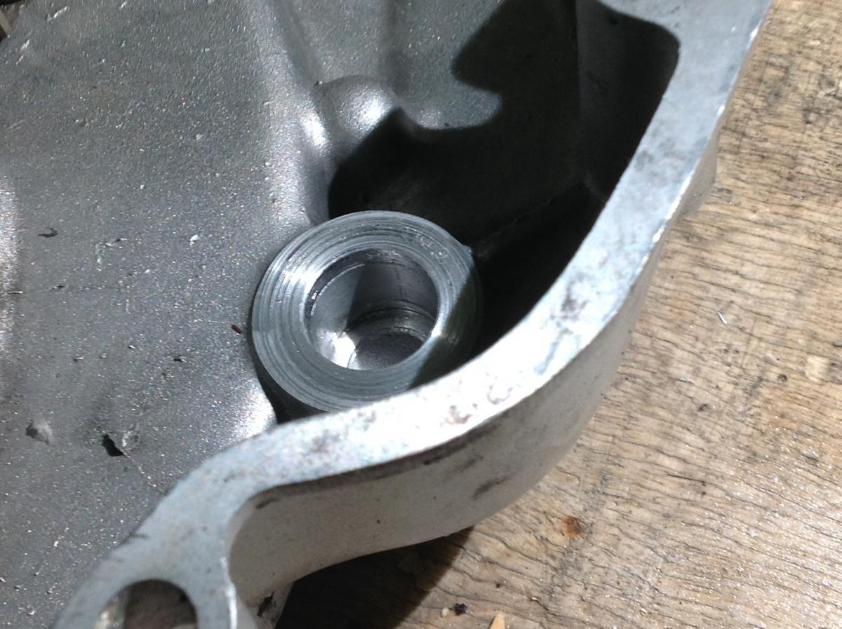

Ich hab jetzt die Büchse nun marginal ausgeschliffen und glatt poliert. Die Kickerwelle hab ich etwas mehr als im Serienzustand entgratet und ebenfalls soweit als möglich poliert. Hab den Motor jetzt mal trocken zusammengesetzt, scheint alles zu funktionieren. Denke am WE werd ich den soweit einbaufertig machen. Danke schonmal für die Unterstützung bisher.

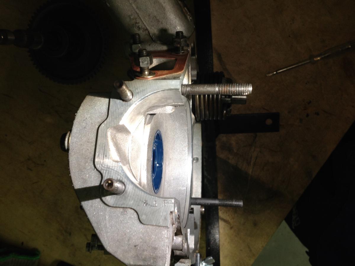

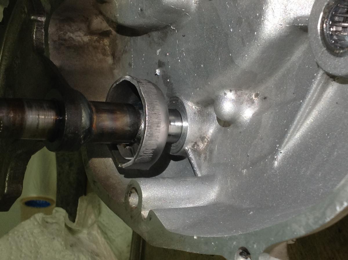

Guter Tipp. Hab die Kickerwelle mal ausgebaut und das "trocken" versucht. Die Kickerwelle passt, aus welchem Grund auch immer nicht mehr in ihren Sitz. Die Welle scheint in vollem Umfang einige Zehntel zu groß. Sollte bemerken, dass Gehäuse und Welle zuvor Original zusammen waren und alles natürlich gefunzt hat. Hier zwei Bilder: Ich will jetzt ungern den Sitz aufreiben, nicht dass da dann zuviel Spiel drin ist. Kurzum, ich stehe vor einem Rätsel...

So, heute bin ich beim Zusammensetzen der Motorhälften verzweifelt. Die Kickstarterwelle will einfach nicht. Ich hab aufgehört, nachdem die Welle etwa zu einem Drittel im Sitz war, der Kickstarter aber nach Bewegung nicht mehr durch die Federspannung in die Ausgangsstellung ging. Wollte nicht mit Gewalt weiter machen. Beim Teilen der Hälften war die Kickstarterwelle so fest im Sitz, dass es nicht ganz easy war die wieder zu trennen. Gibt es einen Trick beim Zusammenbau?

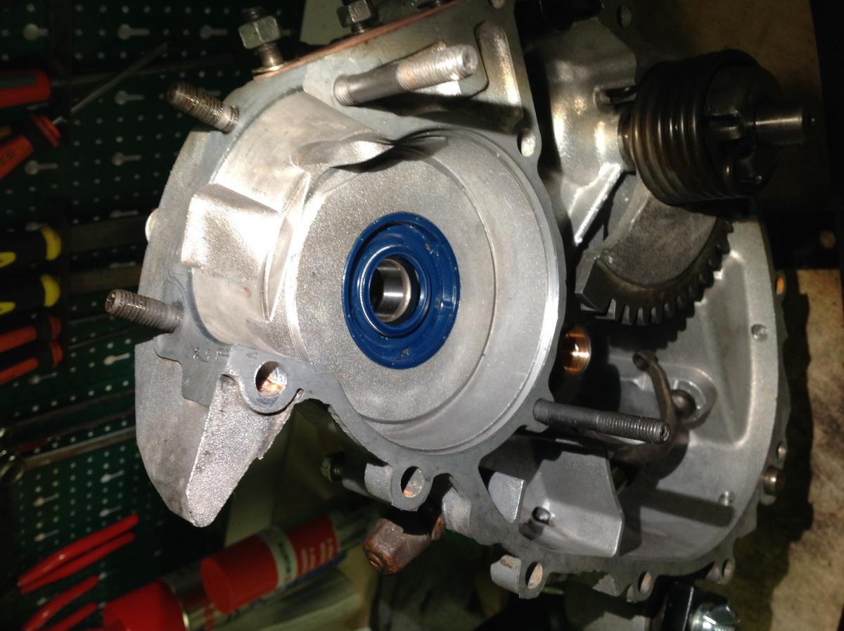

Danke für den Link zu den Lagern, hat sehr geholfen. An der Antriebswelle hab ich ein gedichtetes 6402 genommen und motorseitig die Dichtung entfernt. Nun hab ich die Lager also soweit radseitig drin. Hab am Lager der KW bereits den Simmerring eingesetzt. Hierzu noch eine kurze Frage: der Ring steht ein geschätztes Zehntel über (Bild). Bekomme den gewaltfrei auch nicht weiter rein. Passt so, oder?

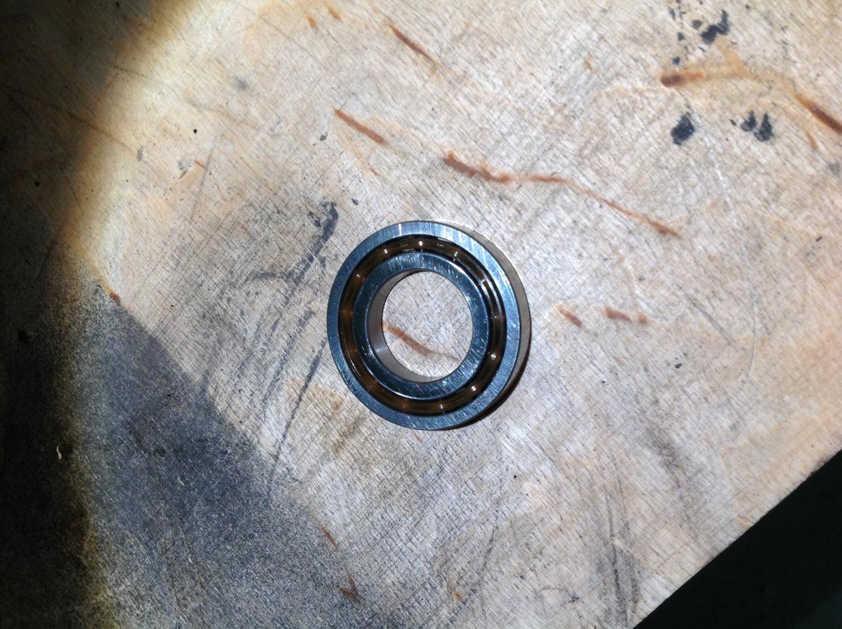

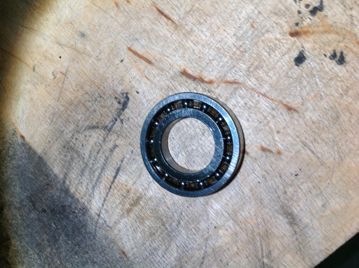

Bin gerade dabei die Lager zu tauschen. Beim Lager der Kurbelwelle (Radseite) habe ich das hier bestellt, 6204/C3, also Lagerluft C3: http://www.sip-scootershop.com/de/products/lager+kurbelwelle+lima+_90030000 Jetzt sehe ich aber, dass auf dem alten Lager eine andere Bezeichnung steht, nämlich 5305/C4, also Lagerluft C4, bzw. 8305/C4 (die erste Zahl ist nicht richtig zu erkennen). Ein Lager mit dieser Bezeichnung ist beim SIP garnicht gelistet. Kann ich das SIP-Lager verbauen, also passt das? Wird dort explizit für diese Stelle ausgewiesen, wobei es auch eines in C4 für diese Stelle gibt: http://www.sip-scootershop.com/de/products/lager+kurbelwelle+_6204c4 Wenn das Lager ungeeignet ist, was für ein Lager muss ich dann nehmen (Bezeichnung und Lagerluft)? Weitere Frage: Das neue Lager vom Primär hat auf einer Seite einen Kunststoffeinsatz. Das alte Lager hat den nicht. Auf welche Seite muss der (Radseite der Motorseite)?
