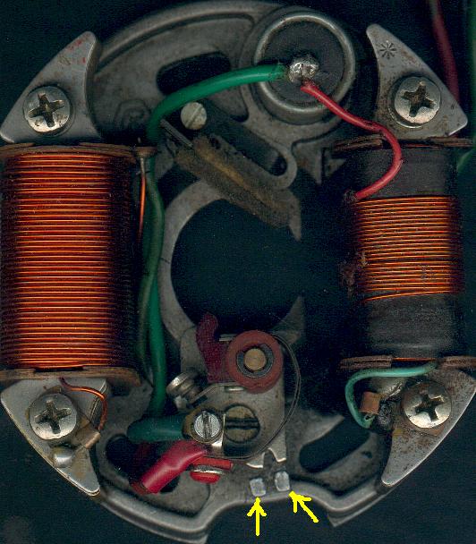

  4. Siehe Scannerausdruck. Es handelt sich um die durch Pfeile gekennzeichneten erhabenen Punkte. Dort, wo die ZGP eine kleine Ausnehmung hat. Zwischen diesen beiden Punkten muss die Markierung (Achtung: sehr schwach ausgebildet!) im Polradfenster liegen, wenn der Unterbrecher gerade öffnet. bobcat P.s.: Wenn die Fühlerlehre 0,4 mm Abstand bestätigt, ist alles in Ordnung. Wäre übrigens auch mit einer Schraube einstellbar.
