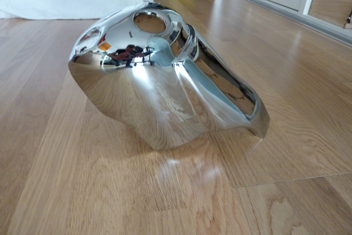

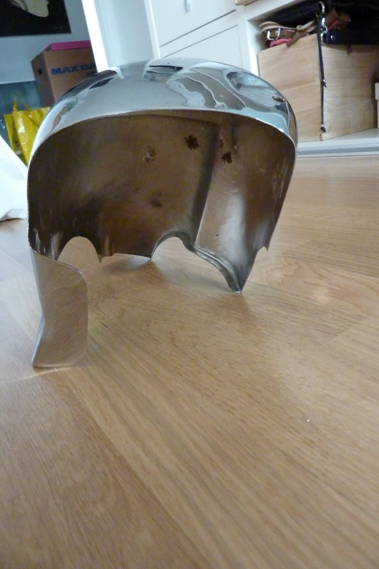

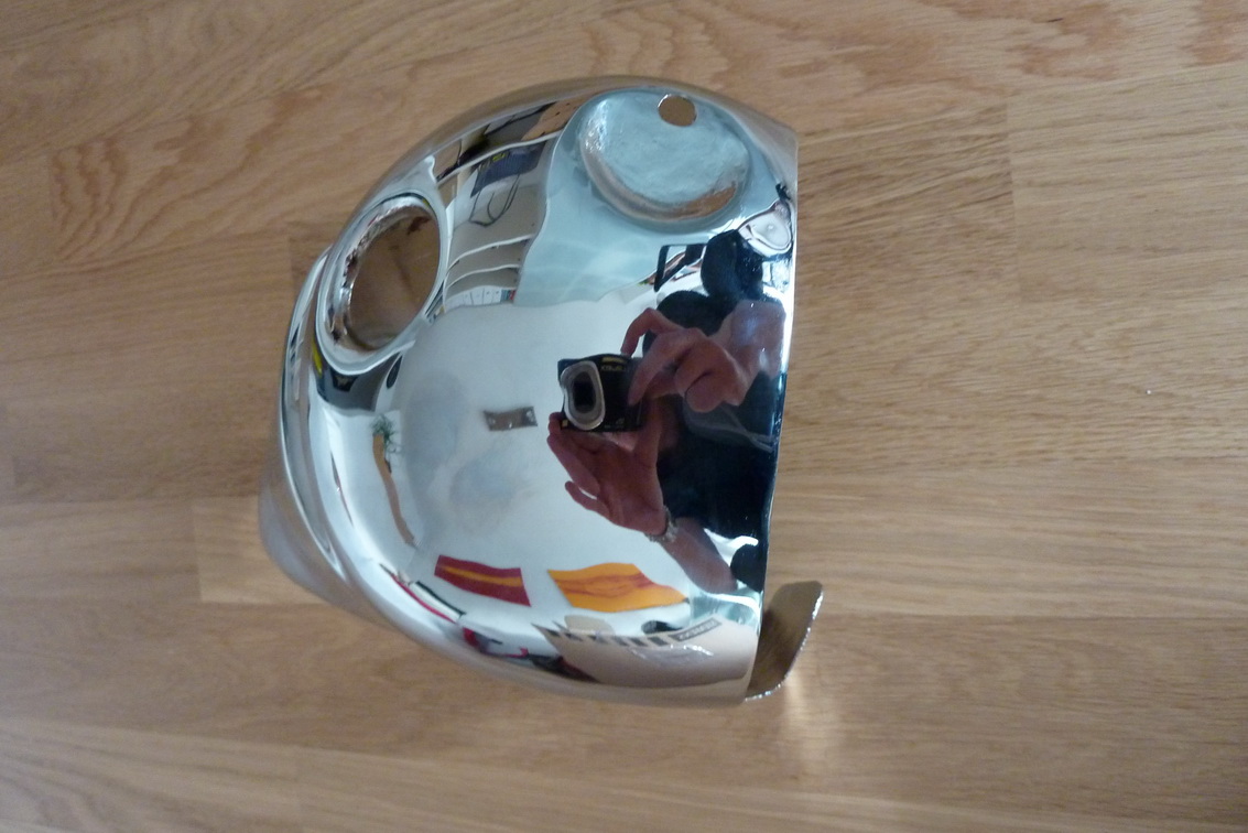

  3. Hallo, verkaufe hier eine neue verchromte Zylinderhaube für eine Vespa 125 VN2/150 VL/VB/T1-3 (D)/ACMA GL. Ich dachte sie passt auch auf eine VBB...tut sie aber nicht. Preis: 60 Tacken
