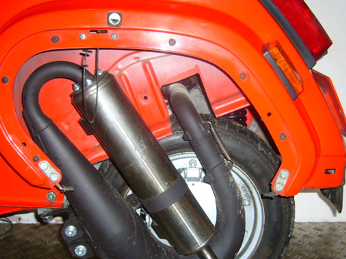

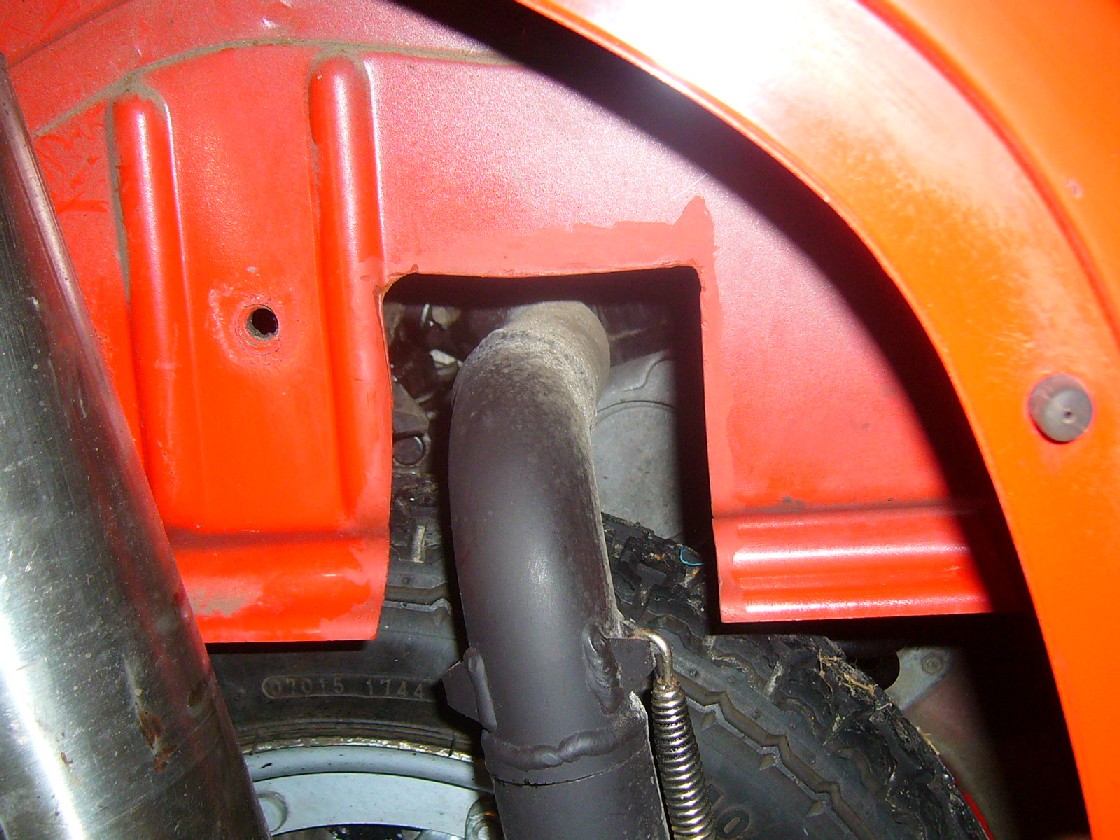

  4. Nein, das ist ein RS 250 Schalldämpfer. Hab den verbaut, da ich den PM Dämpfer an nem anderen Auspuff hab. Wenn du oben so viel ausschneidest, wie ichs gemacht hab, dann reichts voll. Man siehts auf den Bildern vieleicht nicht ganz so gut, aber der Krümmer geht nur minimal über das Stehblech raus. Deshalb kann fast der komplette Bogen als Federweg genutzt werden. Lexe

  7. @ Pott: Bei der ETS würde ich jetzt nicht schneiden, wie schon gesagt würde ich da eine ETS Banane verwenden. Die müsste genug Potenzial für das O- Tuning bieten. Wie versprochen gibts noch ein paar Bilder von meiner PK mit PM 40. Ich denk so viel Blech muss man an ner PK einfach opfern, wenn man Leistung und angenehmen Sound möchte

  17. Für den PM 40 musst nur eine kleine Ecke aus dem Blech schneiden, damit der Krümmer Platz hat. Bei mir warens ca. 4ox 40mm. Der Rest vom Pott passt so unter die PK Backe, zwischen Stehblech und Deckel. Anlagen wie LTH Road oder der Hugo müssten eventuell auch gehen, vielleicht auch mit dem Auschnitt für den Krümmer. Gruß Lexe
