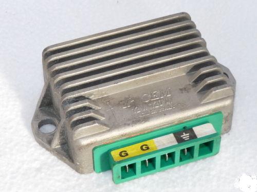

Funktionstüchtigen Spannungsregler Cosa
Ich suche noch einen funktionstüchtigen Spannungsregler 4 Pin mit der Belegung G/G/W/M/leer als Ersatzteil.

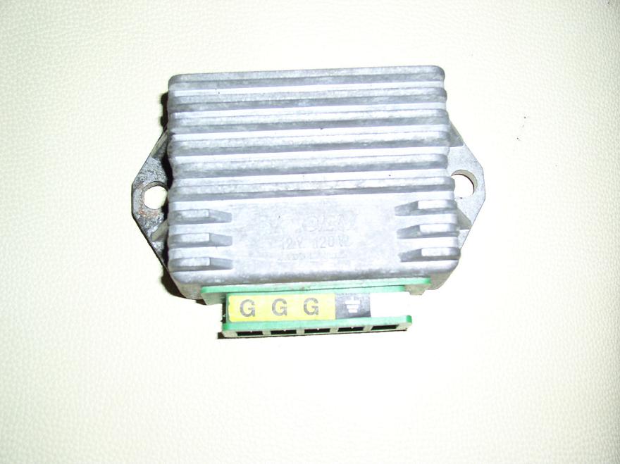

Fragen zu den Spannungsreglern Cosa
Da ja mein Spannungsregeler durch ist hatte ich mir einen anderen gekauft und leider nicht auf die Kontaktbelegung geachtet. Habe einen mit Belegung G/G/G/Masse gekauft und mein defekter hat die Belegung G/G/W/Masse. Nun läuft nach dem Wechsel nurnoch der Motor und sämtliche Verbraucher gehen nichtmehr. Kann man das auch ohne neuen Regler lösen oder braucht man unbedingt den mit der richtigen Belegung?
