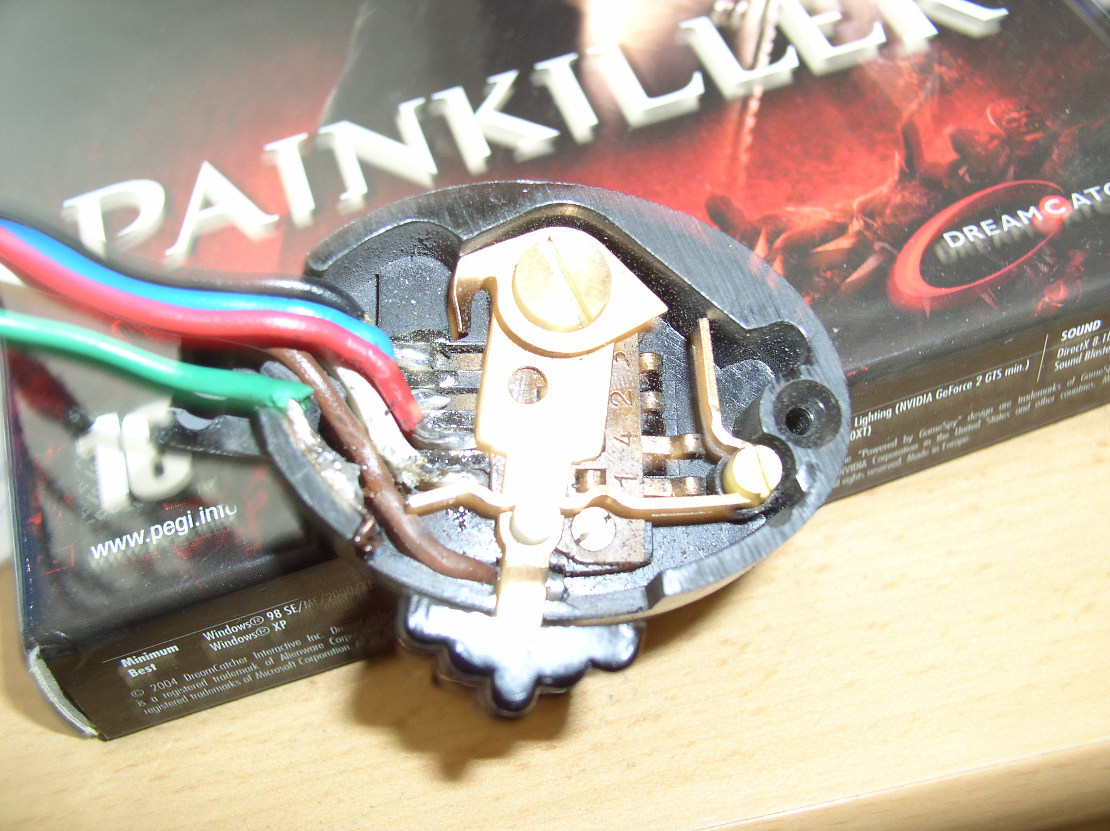

  1. Der ist komplett. Stellung ganz links Motor aus...geht dann in Ausgangsstellung 0 zurück. Stellung 0 Zündung an. (permanent) Stellung rechts 1 Zündung Abblendlicht Stellung rechts 2 Zündung Aufblendlicht. Achso...dein Schalter ist falsch zusammengebaut...der Schieber muß gedreht werden und unter die Feder ebenso das Befestigungsblech bei der großen Schraube.
