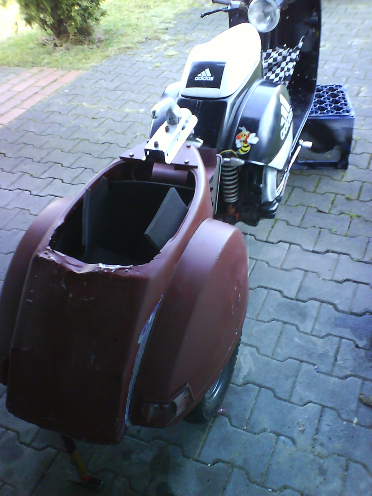

Tinamou antwortete auf peter hat spaß denkt susi's Thema in Heinkel, Zündapp, Messerschmitt, Bajaj etc. und Rollergespanneso, also heute hab ich einiges verbaut,d ass sogar eine erste testfahrt damit möglich war: einmal die auffahrt rauf und runter; alles andere wäre tödlich verlaufen, aber schaut erstmal selbst so: -auf dem ersten bild sieht man, dass der anhänger stark nach vorne geneigt ist, das liegt daran, dass ich zzt nur einen seitenständer hab und durch die neigung geht die anhänger kupplung auch nach unten, ist also sonst kein großes problem -auf dem dritten bild sieht man erst anch genauerem hinschauen, dass die stossdämpferaufnahmen jeweils verkehrt verbaut sind und die reifen dadurch unterschiedlich stehen und der anhänger dadurch schräg steht -das hab ich jetzt behoben, aber dennoch sind die aufnahmen richtig scheisse, sodass ich die morgen auf jedenfall ersetzen werde -er wackelt bei leichter fahrt (die kleine strasse bei mir vor der haustür ist sehr uneben, aber das sind ja viele deutsche strassen) -ich glaube der anhänger ist zzt noch viel zu leicht und die stossdämpfer zu stark, um einzufedern (er muss ja auch unbeladen gut fahren <Was für möglichkeiten hab ich da? Kann man irgendwas machen, um die Stossdämpfer weicher zu bekommen? PK-Stossdämpfer nehmen, damit die Schwinge günstiger steht? GARKEINE Stossdämpfer nehmen und wie hier schon erwähnt nur Gummipuffer verwenden? <ist der abstand von Anhängerkupplung und Achse vl doch zu kurz? Könnte da vl eine Metallstück nehmen, um die Kupplung weiter nach vorne zu setzen xmorgen wird auf jedenfall das Bodenblech verstärkt, damit alles stabiler wird, ich hoffe, dass sich das und -wenn ich mich nicht entscheide die stossdämpfer abzunehmen- eine bessere Stossdämpferaufnahme die Fahreigenschaften verbessert Kommentare, Tipps, Anregungen und Hilfen bitte :P

Tinamou antwortete auf peter hat spaß denkt susi's Thema in Heinkel, Zündapp, Messerschmitt, Bajaj etc. und Rollergespanneso, also bin wieder ein stückchen weiter: -relativ grob sind die nieten hinten überspachtelt -auch en bisschen lack ist schon drauf -hab en gepäckträger drangefummelt, der schön viel ablagefläche bietet, sodass -auf dem eigentlichen loch platz für min 1 kasten bier ist (übereinander ja mehr^^) -und es gibt die einweggrills beim gelb-blauen baumarkt wieder die schaniere hab ich jetzt endgültig abgemacht und mir ne zweite px-vordergabel zugelegt. bin jetzt zzt noch dabei, das irgendwie unter den anhänger zu bekommen fotos liefere ich noch nach, wennw er "sachdienliche hinweise" zur verbesserung hat, möge er sie hier posten^^

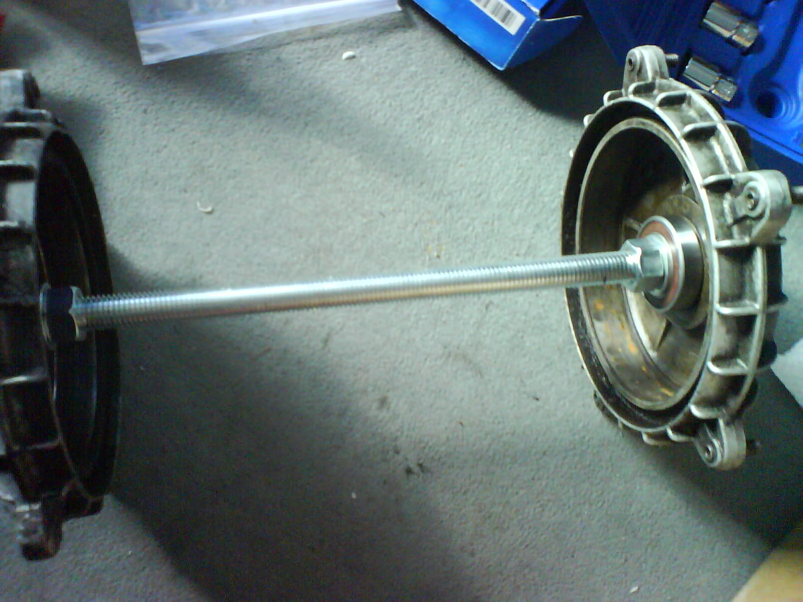

Hi, hab ein kleines Problem mit der Achsidee für meinen Hänger: Ich habe originale Bremstrommeln genommen und die mit ner dicken Gewindestange fixiert und die durch ein 60mm Stahlrohr läuft dazwischen hab ich Kugellager. Jetzt ist aber das Problem, dass es in kurven doch nicht so super ist, da sich beide Räder nicht undabhängig voneinander drehen. Daher such ich irgendwelche Hinweise nach günstigen und am besten auch leicht besorgbaren Möglichkeiten, wie ich die Konstruktion größtenteils beibehalten kann, die Reifen dennoch unabhängig voneinander laufen können. Für alle Ideen bin ich dankbar. Hier ein paar kleine Pix:

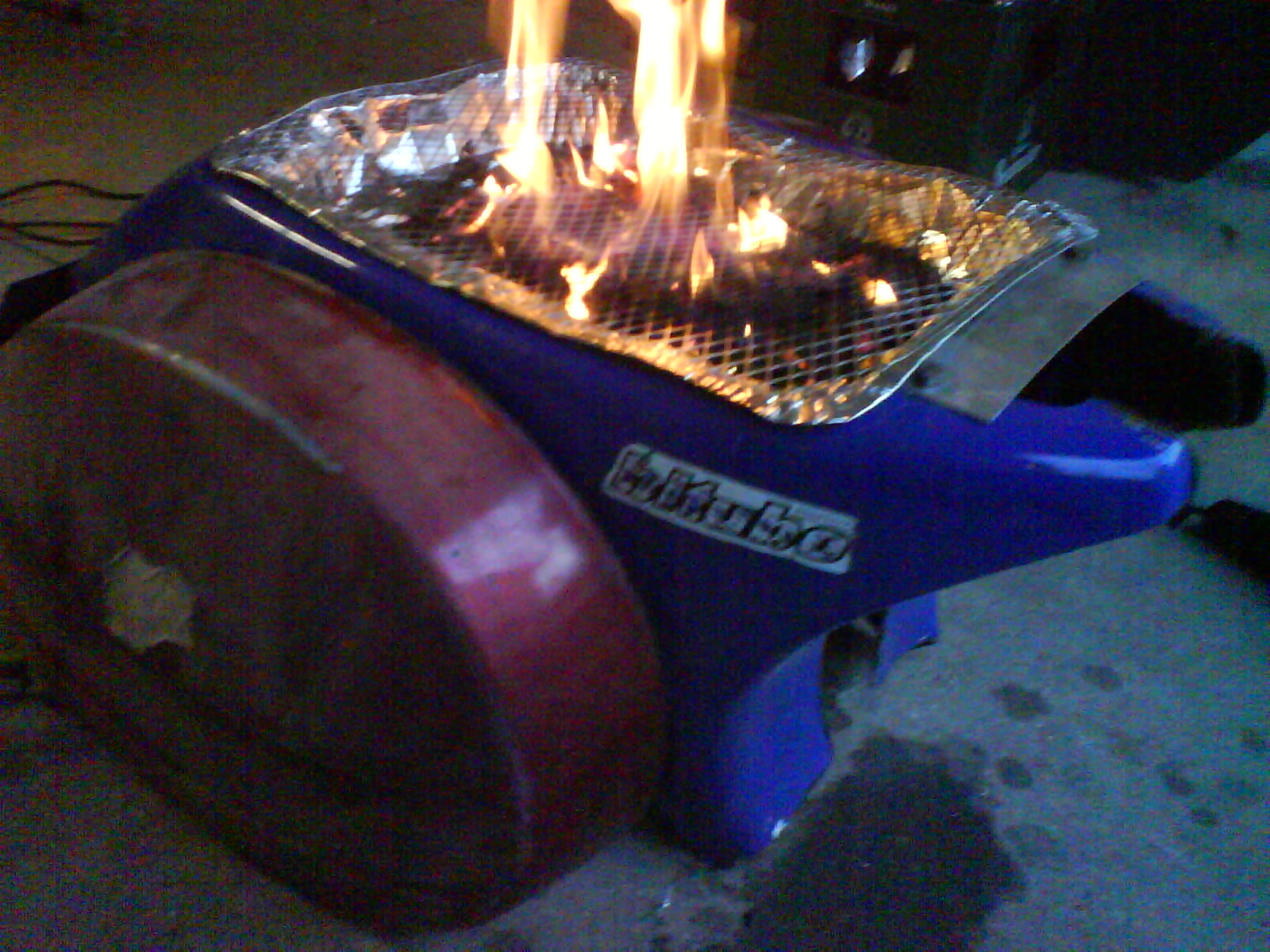

Tinamou antwortete auf peter hat spaß denkt susi's Thema in Heinkel, Zündapp, Messerschmitt, Bajaj etc. und Rollergespanneversteifen hört sich nach ner sinnvollen verbesserung an bei dem alck hab ich 0! bedenken. wie man auf dem bild sehen kann ist da noch der original lack dran und der rahmen ist kein bisschen warm konnte die oberste stelle ohne probleme anfassen es wird so gut wie keine wärme vom grill an den rahmen weitergegeben das auflodern der flammen ist nur am anfang, wenn man den einweggrill startet danach ist es natürlich wie jeder normale kohlegrill

Tinamou antwortete auf peter hat spaß denkt susi's Thema in Heinkel, Zündapp, Messerschmitt, Bajaj etc. und Rollergespannejo, also ich habe als achse ein 60mm stahlrohr verwendet darin laufen zwei kugellager, die allerdings noch nicht verbaut sind und dann hab ich die originalen bremstrommeln verwendet und dann mit ner gewindestange und selbstsichernden mutter verschraubt als stoßdämpfer hab ich einen von mountainbikes verwendet der ist erstens schön kurz und hält dennoch (hoffentlich) genug aus hab dann zwei lange scharniere genommen und an die dann die achse befestigt: (edit: alles überflüssige wird selbstverständlich noch gekürzt...^^) zu dem fahrverhalten kann ich absolut garnichts sagen da ich erstens überhauptkeine ahnung von anhänger und deren verhalten etc hab, da ich beruflich oder so wie garnichts mit sowas zu tun hab das ist halt en absolutes lowbudget projekt ich weiss nicht genau wie schwer der hänger bis jetzt ist/noch wird, wie das dämpferverhalten ist (>reifenluftdruck kann auch noch entscheidend sein) da ich halt noch keine testfahrt machen konnte das wird sich erst dann zeigen und sollte es dann unzumutbar sein, werde ich sehen was sich da verbessern lässt (deichsel erweitern etc.)
