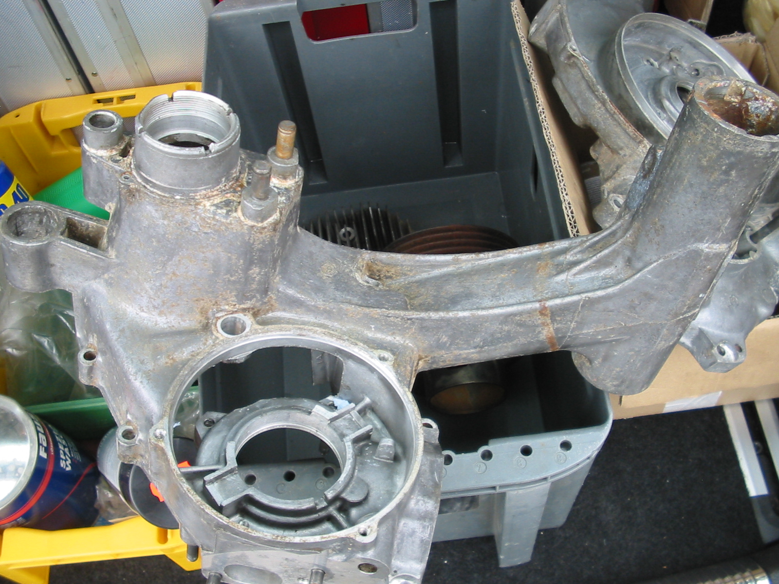

warum sagt man mir Perfektionismus nach ? Habe heute mit mehreren Strahlern gesprochen, Tendenz geht dazu, das Gehäuse nicht strahlen zu lassen, da es offenporiger und somit anfälliger für neue Verunreinigung wird. Einer meinte, ich soll es nachher polieren... Trotzdem werde ich noch ein wenig schrubben. Der Pingelige verliert sich im Detail, jeder Hengst muß am Anfang mit dem Lasso eingefangen werden. Der Zylinder liegt bereits bei den zu strahlenden Teilen. Danke für die Meinungen

Danke für die Antworten, bei uns gibts einen Strahler, der nimmt 80 Euro pro Stunde Glasperlstrahlen. Ist das angemessen? Soll angeblich 15-20min dauern für die Hälfte mit Traverse. Gibt es im Raum GV/Neuss, Köln (Nord), Düsseldorf Alternativen? Meld Dich doch mal, wenn Du ihn findest. Gruß, Marcus

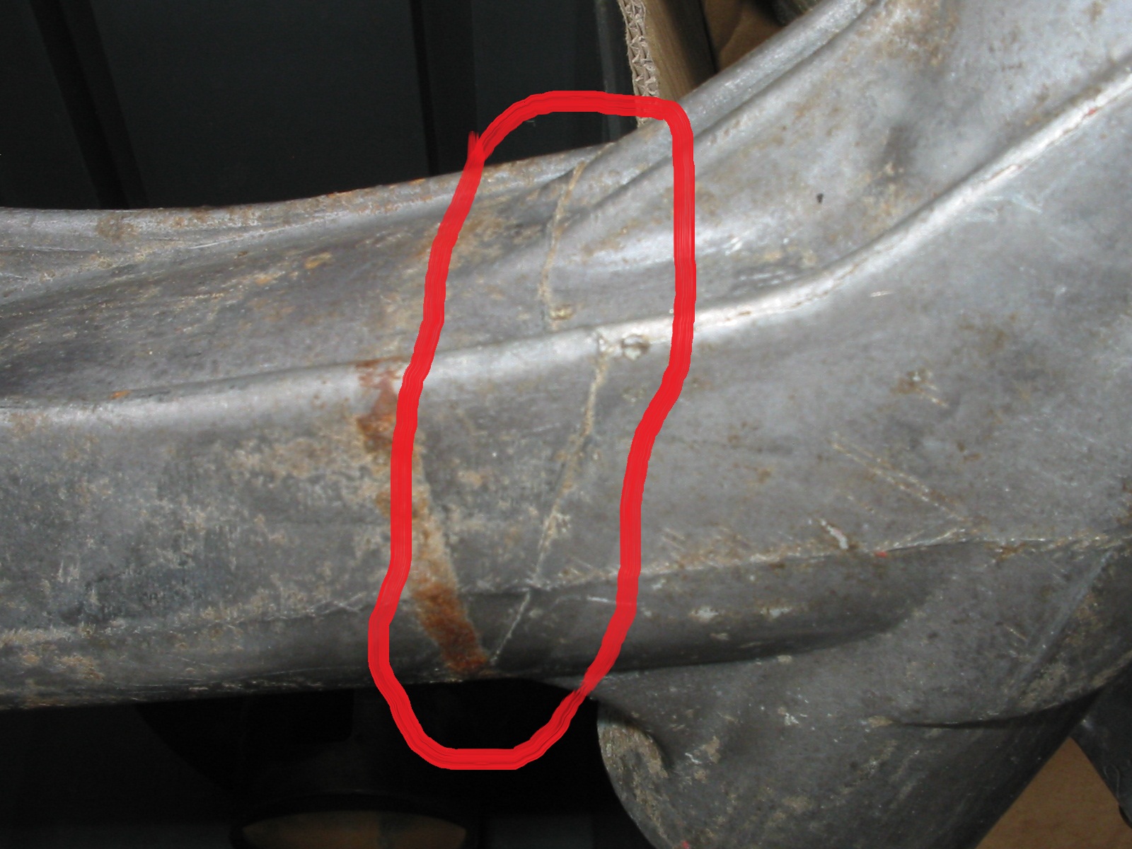

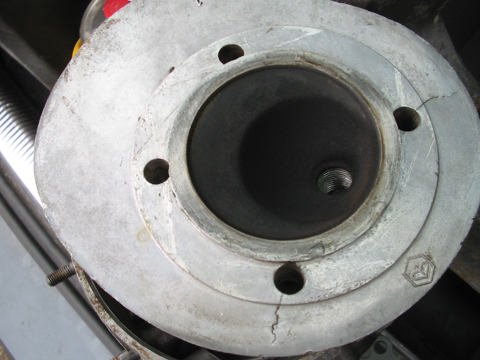

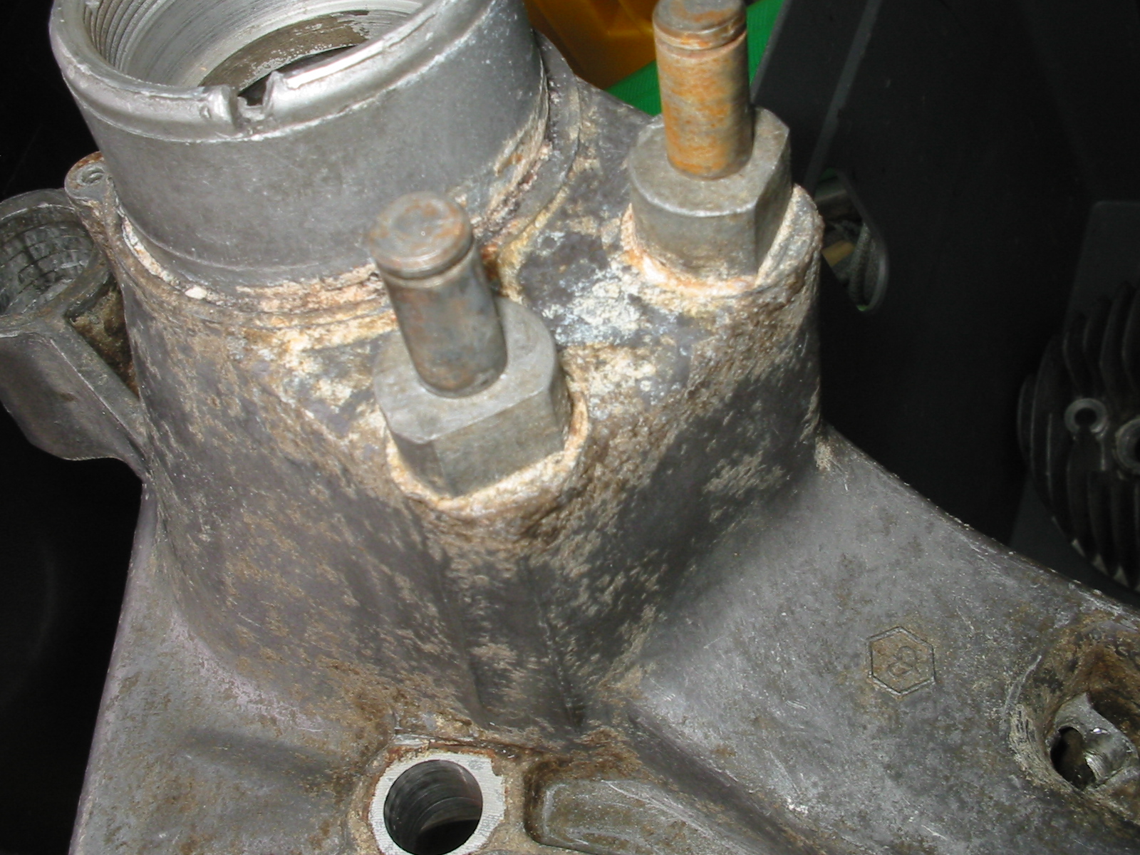

Hi zusammen, habe die Motorhälften sehr intensiv gereinigt und von Öl und Dreck befreit. Den Rest kriege ich nicht gescheit ab. Kann ich die Hälften auch glasperl- Strahlen oder sonstiges, wenn ich die Dichtflächen und Lagersitze abklebe? Die Traverse ist scheinbar aus zwei Stücken zusammengesetzt worden, ist das normal? Der Zylinderkopf hat an zwei Stellen einen Riss, kann ich den trotzdem noch benutzen? Vielen Dank schonmal, Gruß, Marcus
