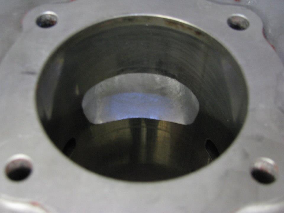

  10. hast du ev. ne portmap gemacht - ich würde die gerne mal über meine legen - auslass innen ausgeräumt ist klar - sieht man gut da ist noch ordentlich was weggekommen - ansonsten sieht man bei schräg äufgenommen bildern logischerweise nicht ganz den unterschied in der form ich pack mal mein ergebnis ( vorm polieren ) zum vergleich hin - bin mal gespannt was jetzt noch bringt

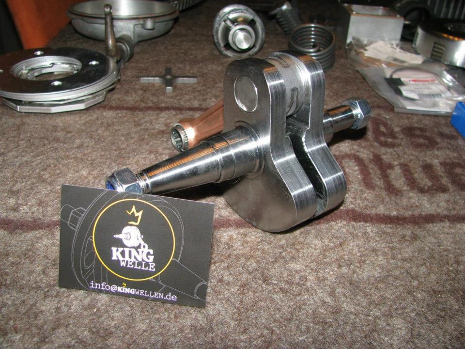

  17. das lüra bei den pipedesignläufen, also das was sich nicht verdreht und gehalten hat war ein pl (?)170 polrad , aber keines von der pk. ventileinschleifpaste ist leider alle. ich würde die welle erstmal so dem king schicken und ihn machen lassen. bezgl. polrad - ev. mal zusätzlich über eine v-tronik nachdenken. bea: das hier:
