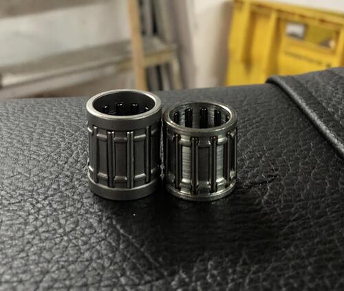

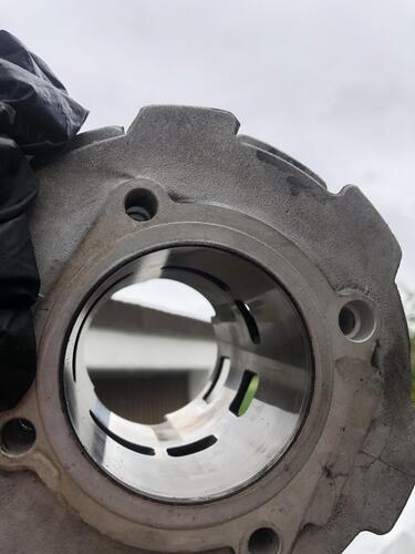

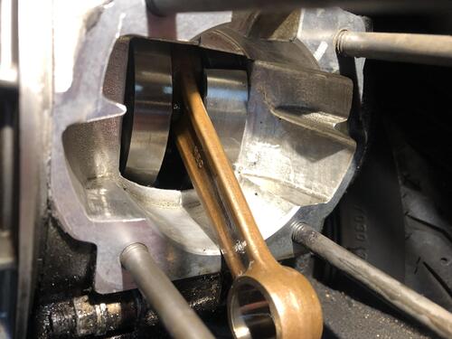

Vielleicht intrssiert es ja jemanden. Setup: Gaser oval 128er HB Stock 4, Kanal angepasst, längere Übersetzung kurzer 4. Gang, natürlich Kopf angepasst, 0,5mm Kodi, Malossi unbearbeitet, Cosa Kulu, Alus ohne Schlauch Nach fast 23 Jahren habe ich mein T5 Motor geöffnet. Nicht weil etwas mit gewesen wäre, sondern weil ich seit dem Zusammenbau das falsche Kolbenbolzenlager gefahren bin, zwar das richtige zur KW aber eben nicht das richtige zum Malossi. Bin hin und wieder über Berichte zum zerlegten Lager gestoßen, was mich zum Tausch bewogen hat. Tatsächlich war bei mir damals das Kolbenbolzenlager nicht dabei, obwohl die Verpackung ungöffnet aussah, da mein Lager nur 100km gelaufen hat bin ich es mutig über 20 Jahre gefahren, Urlaub, Touren usw. Früher zügig und durchaus flott, bis auf die Ständerfüße runter, die letzten Jahre nur noch moderat. Es war schon einiges zu machen, Kabelbaum, neuen Vergaserdichtsatz, CDI, Dämpfer, Zündschloß, 1942er habe ich öfter demontiert entrostet und mit Asinol versiegelt, sieht bis heute noch sehr gut aus, aber nie was mit dem Motor. Der Zylinder hat keinerlei erkennbare Laufspuren, im Brennraum/Kolbendach gab es nur minimale Ablagerungen. Verbannt habe ich immer Castrol TTS heute RS, auch mal einen Kanister vollsynt. vom Polo immer 1:25. Seht selbst. Ich hab auch noch einen nagelneuen Satz liegen, aber hab dann wieder den alten montiert.
