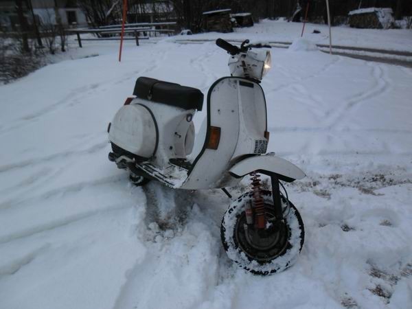

  8. Hab da einen GFK-Kotflügel auf der alten Altagsreuse. War schon oben, ist eigentlich nicht meins
