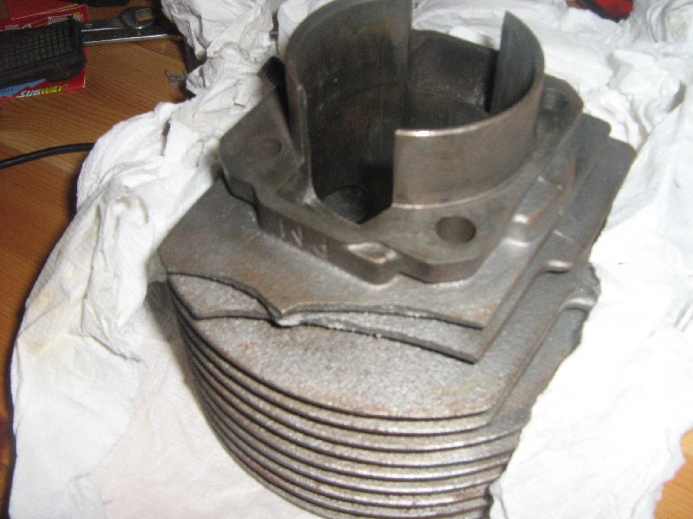

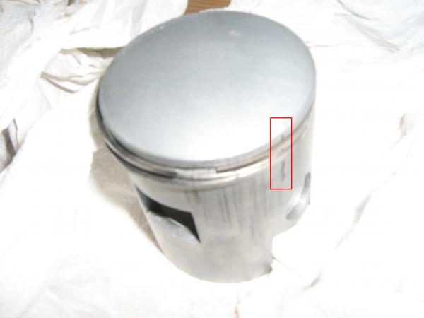

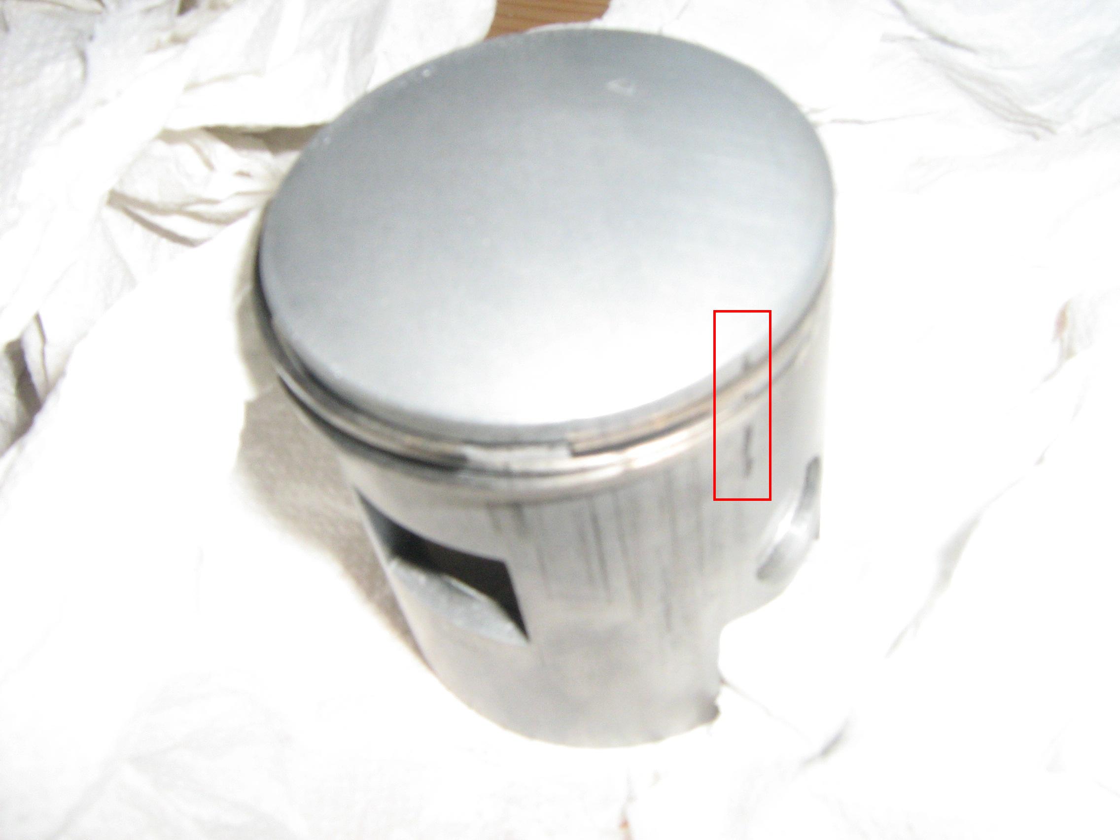

  23. Hi zusammen, ich hab günstig einen polini 133 bekommen..das einzige problem... kühlrippen angebrochen und ein klemmer gehabt...ringe sind aber in ordnung..nur die riefe ist gut fühlbar sag ich mal... Hab viele der polini topics gelesen...viele fahren auch noch nach dem 4. Klemmer.... was sagt ihr zu dem teil?
