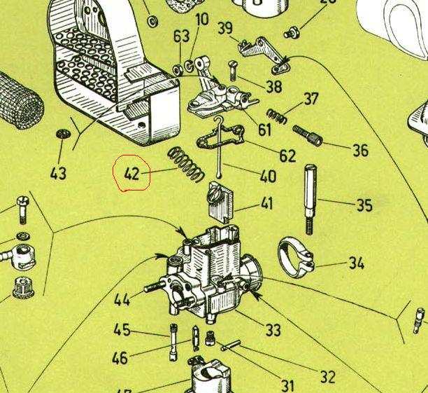

Gasgriff will nicht zurück...
vllt im Vergaser...wurde schon gesagt..ich weiss nicht ob das teil gasschieber heisst...bei mir war da ne Feder im vergaser zerbrochen in mehrere teile..hab einfach ne gleichgroße feder eingebaut und alles war gut:) gruß
