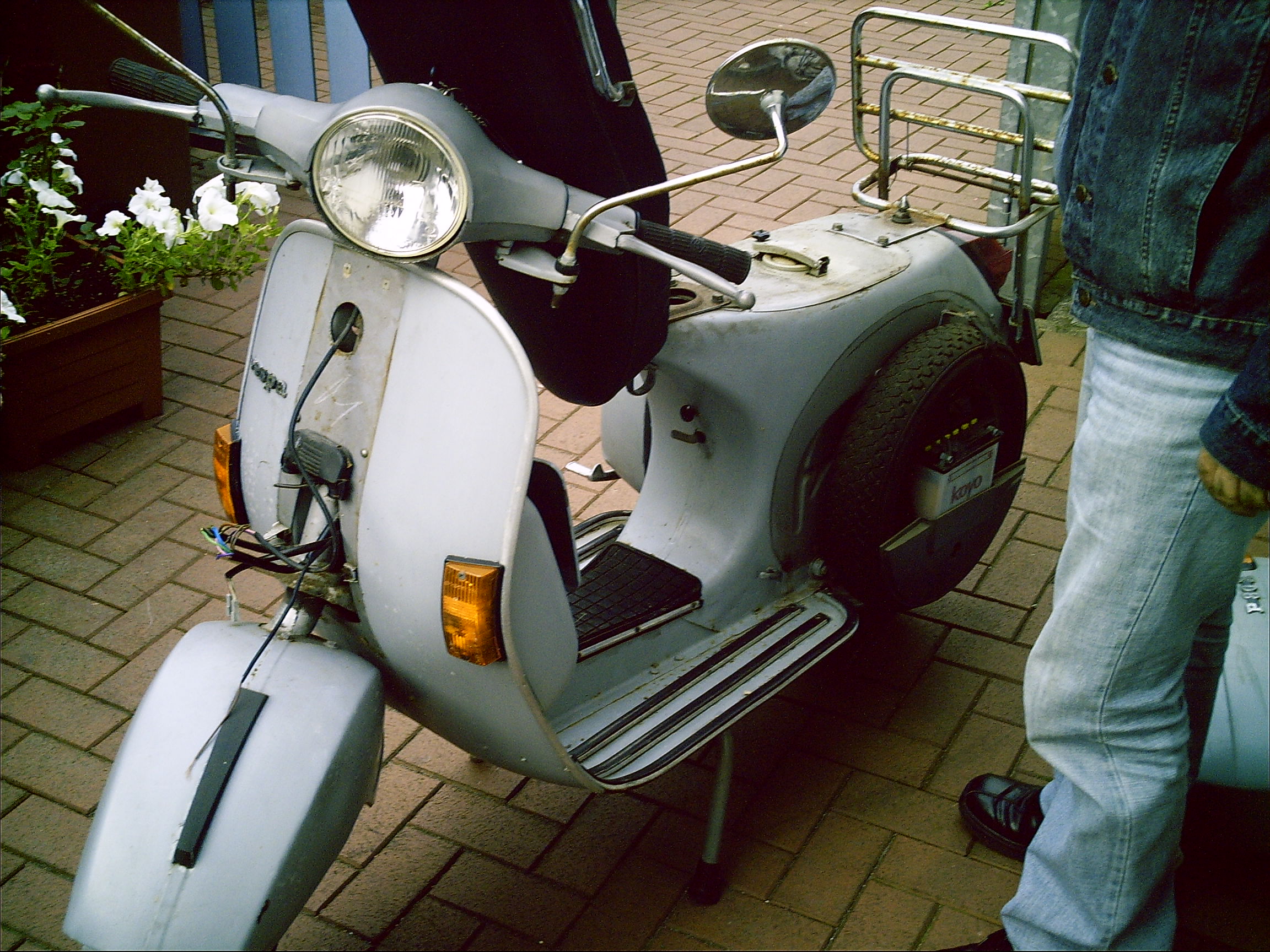

  19. und hier meine Vespa..hab mich auch für riffelblech entschieden: Die Gummimatten für die pk 50 sehen echt schei**e aus....
