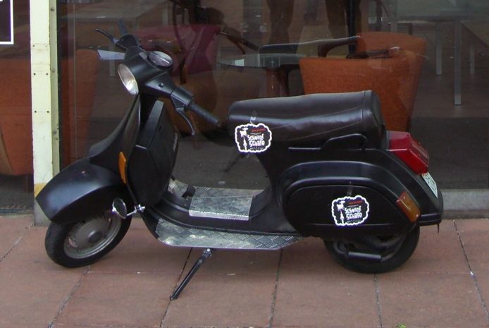

Schwarz Matt aus der Dose...
moin, also das war schwarz matt mit matt klarlack..3 dosen:) Bezinfest ist es auf jeden fall..hab schon zu oft an der tanke erlebt:( kratzfest wird es je nach dem wieviel farbe du verwändest ich habe damit schon 3 roller gemacht 2 mal meinen einmal vom freund. Die Kiste vom kollegen sieht immer noch top aus. halt gut trocknen lassen.anschleifen.nochmal sprühen etc... bei mir ist auch alles okay bis auf 1-2 stellen wo rostblasen entstanden sind weil mein gaser gesifft hat und es im fußbereich zur benzinansammlung gekommen ist:( auf dem einem bild ist sogar ein benzinfilm zu erkennen weil ich zu voll getankt habe und dann mit seitenständer:( Einfach wiede mit benzin rüber wischen und gut:)
