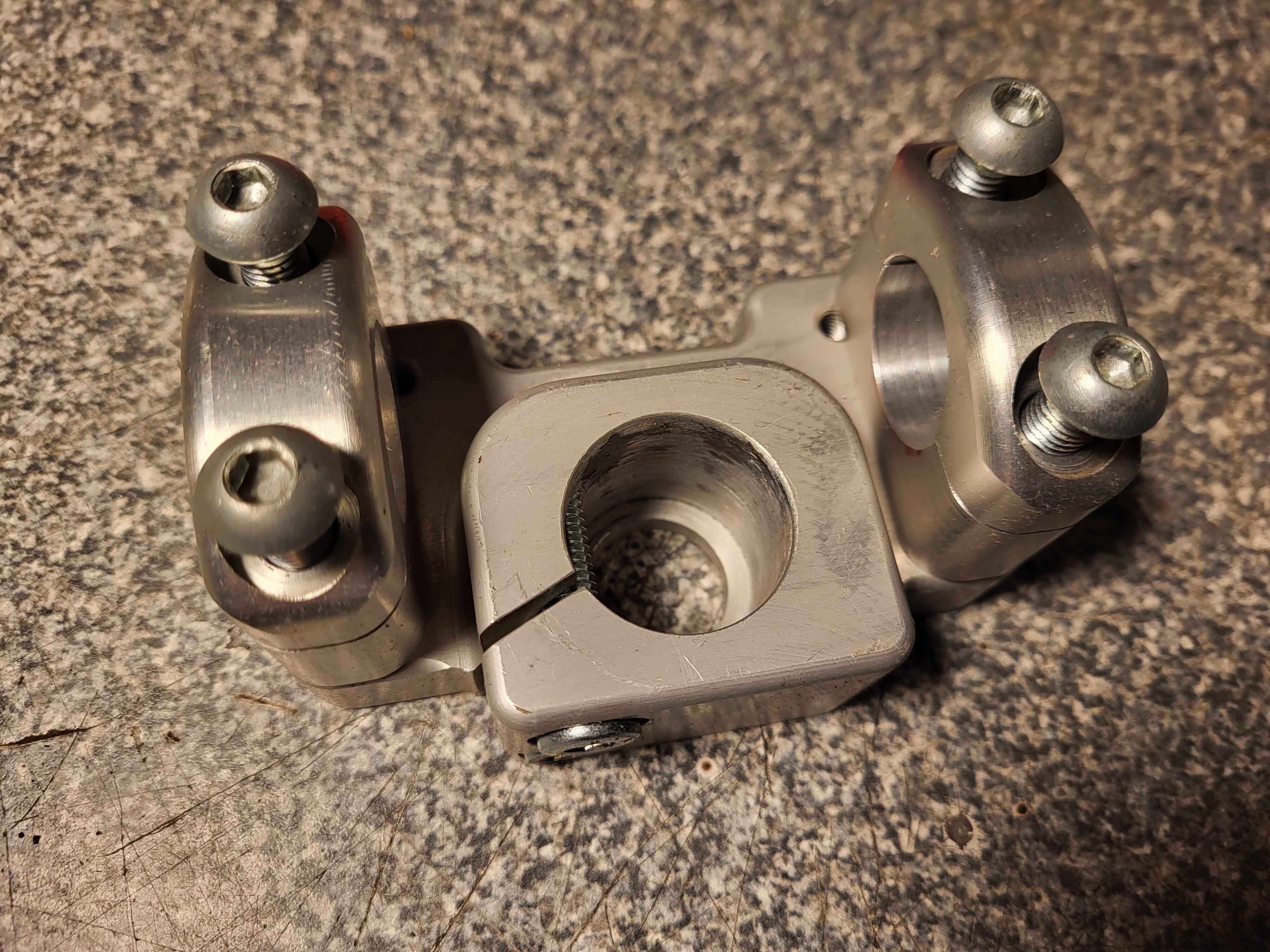

  3. Mit dem neu Bohren, aber wenn da zuviel Spiel vorhanden ist trotz der beiden Ringe, dann wird es wohl so sein. Hab grade mal in den Repro Lenker rein geschaut. Da sind die Seilzug Aufnahmen / Rollen aus Kunststoff.
  4. Damit wäre ich erst einmal vorsichtig. Ist nen Repro Lenker, richtig?
  5. Damit bist du nicht alleine, oder anders gesagt ist das anderen auch schon passiert. Hab hier noch ein Repro Lenker aus Fern- Ost da, wo es an einigen Stellen juckt und die Klemmung gehört auch dazu. Hier noch ein Bild von dem, was hier Sache ist.

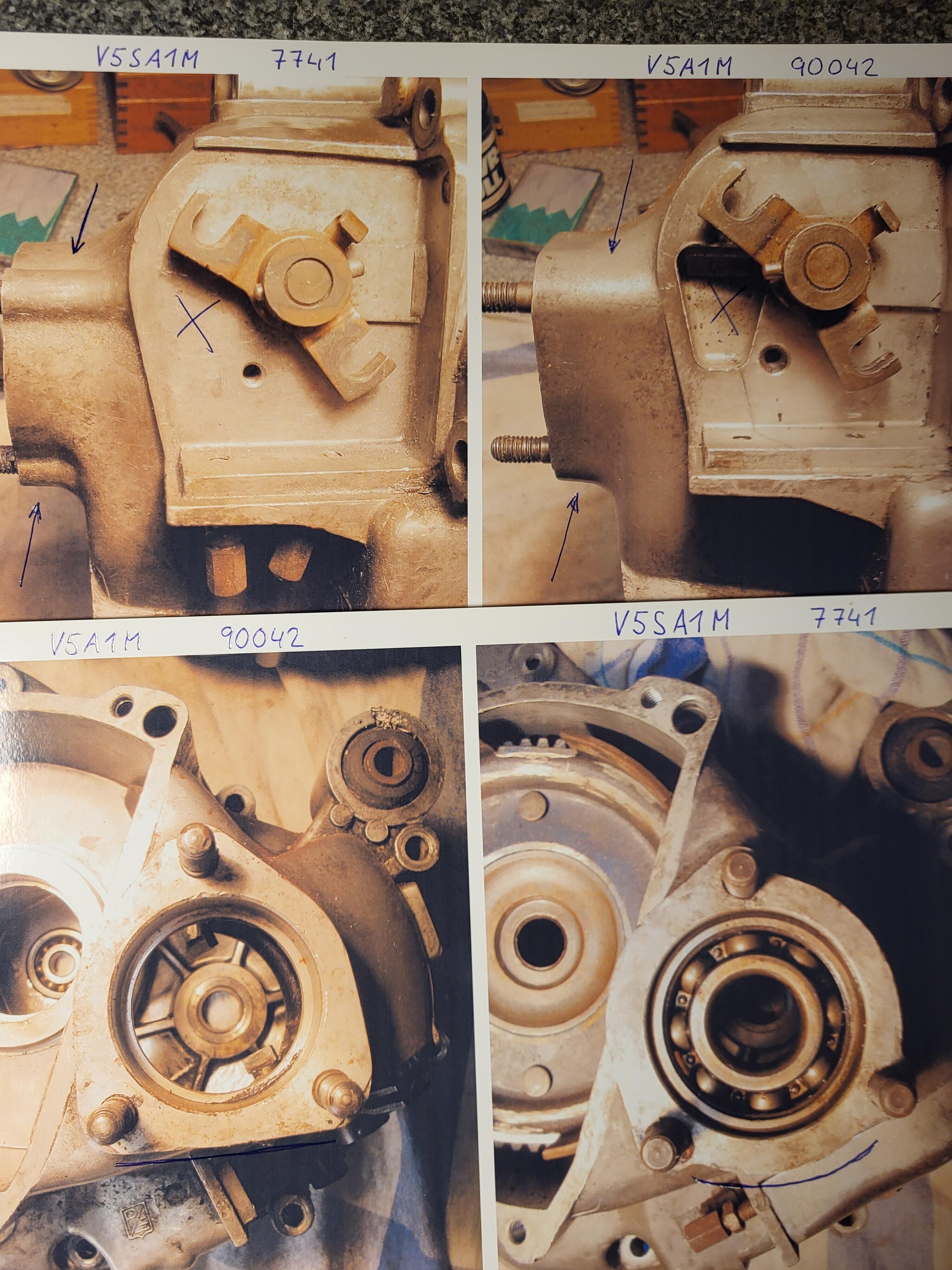

  6. Das ist bei mir alles schon etwas länger her, als ich mich damit etwas genauer beschäftigt hatte. Links ein 65er 3 Gang einer 50 N. Rechts ein 64er 50S, welcher damals hier ohne dem Teller und wat sonst noch, mir aus dem Süden mitgebracht wurde. Wer etwas genauer hinschaut erkennt, dass auch bei dem 50S Block die Bolzen für den Teller mit M8 sind. Ob das so nachträglich gemacht wurde, oder sogar original ist, entzieht sich meiner Kenntnis. Hatte dann die Bohrungen im Teller zu dem angepasst. War Glück, dass ich damals nachdem ich den Unterschied erkannte, überhaupt einen Teller einzeln für diesen fand und bekam...

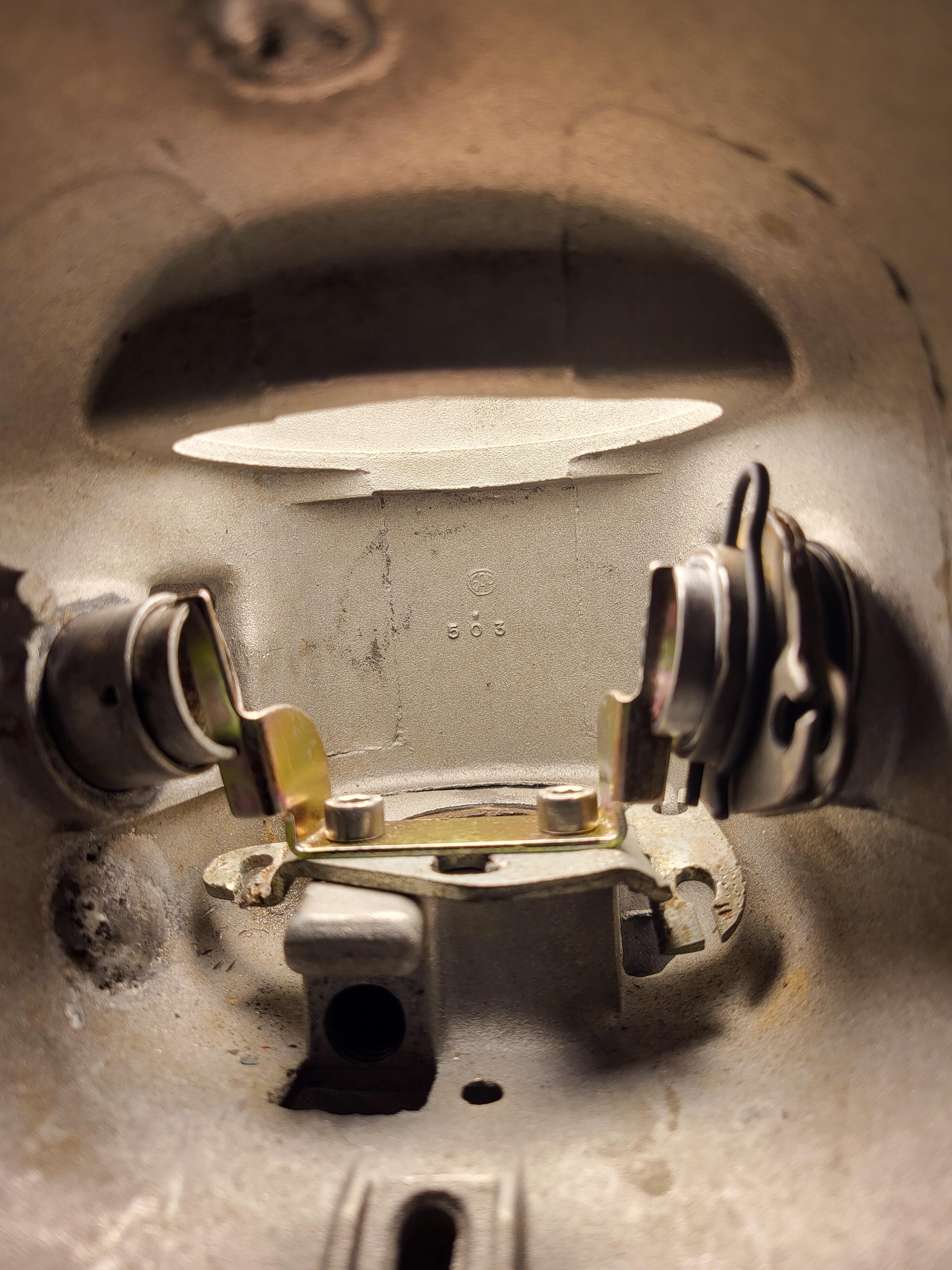

  7. Sehr interessant, da bei mir dieses Halterung für die Züge kein originales Teil ist. Schaut definitiv danach aus, wie angefertigt. Bitte zu berichten, wie sich das ausgeht. Was ich noch beitragen kann ist, dass die Halterung für die Blinkerrohre der deutschen Modelle, welche hier fehlte am besten mit dem der Sprint / Rally angepasst werden kann. Die der Special u.a. sind da nicht zielführend.
  8. Das stimmt so nicht ganz. Von 63 bis einschließlich 64 wie beschrieben und ab 65 dann mit M8 und dem Lochbild der 2.Serie. Zumindest hatte ich das mal so vorgefunden.

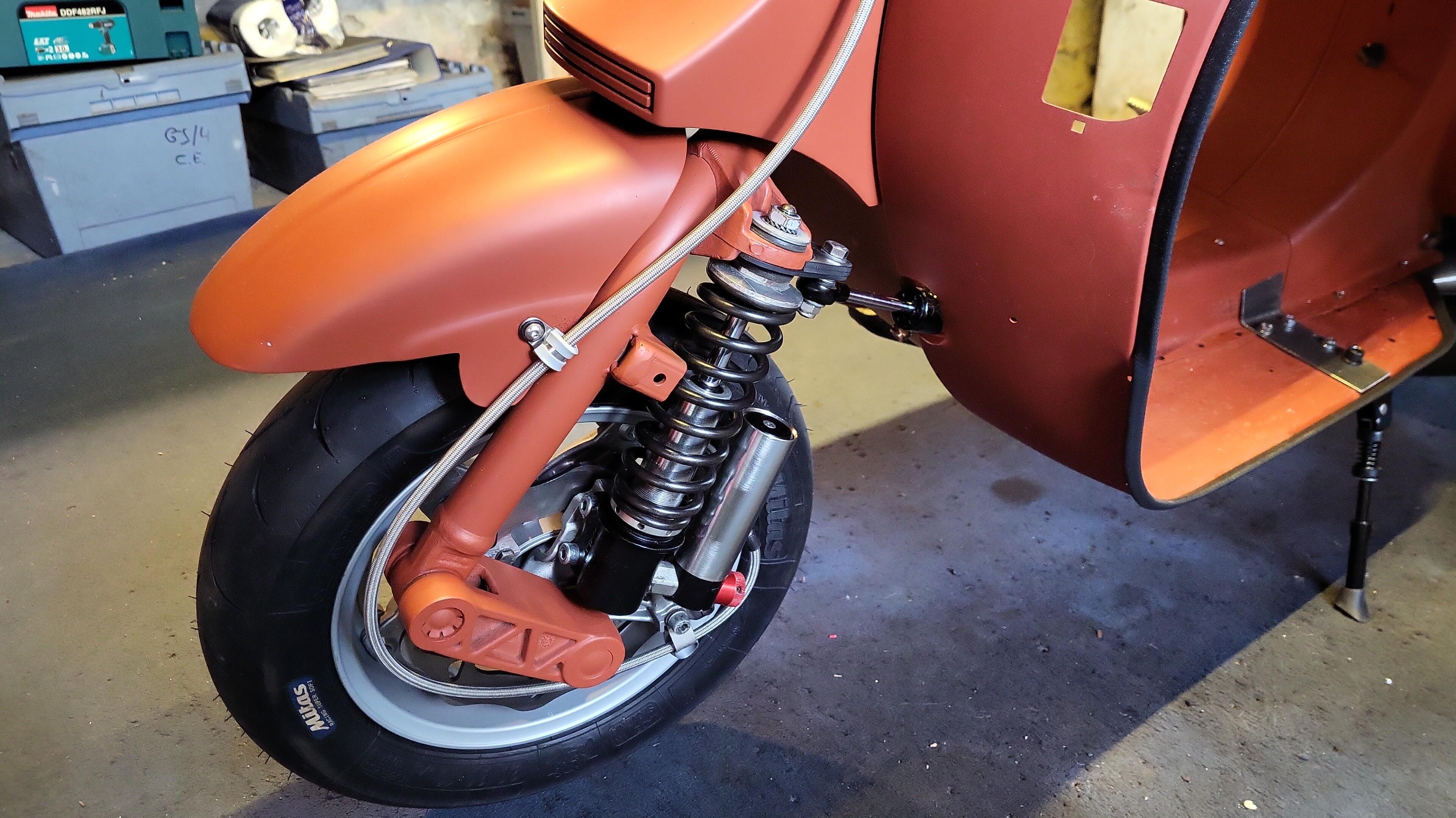

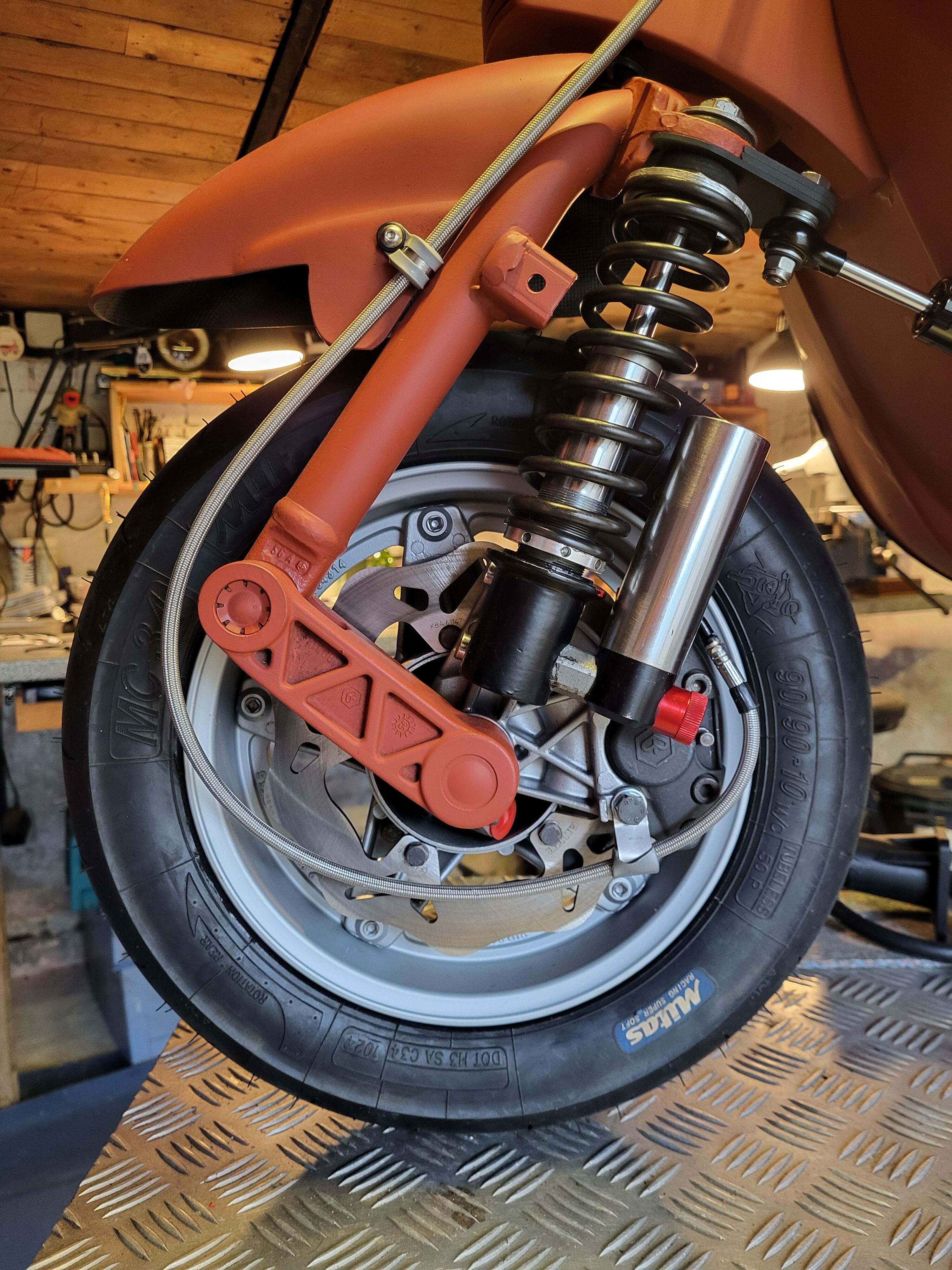

  16. Jetzt wo hier ein Stoßdämpfer mit 185mm Länge angekommen ist, verstehe ich erst, dass ich zuvor wohl falsch gemessen hatte. Dieser ist im Vergleich zum Bitubo sogar noch länger. Das sind zwar nur ca 7mm, aber eigentlich wollte ich ja in die andere Richtung und eben das ganze noch tiefer legen. Mist...
  17. Bitte versuche mal Bilder mit mehr Helligkeit in dem Bereich zu machen. Schwarze Teile im Schatten sind da nicht grade hilfreich. Das mit der Tachowelle war mir auch gleich aufgefallen und gehört vor der Schwinge geführt hin. Dazu kannst du dir egal wo hier anschauen, wie diese immer vor der Schwinge sitzt. Bei keinem Modell verläuft diese so, wie bei dir. Zu den Muttern; diese musst du nur anders herum montieren. Der Bund an diesen gehört in Richtung Schwinge...
  18. Sehe ich als normal und unbedenklich an.
  19. Meine Gabel wurde unten auch um ca. 20mm gekürzt, so der Vergleich zu der originalen Gabel ergeben hatte. Beim Kauf war halt dieser Bitubo mit dabei und wurde erst einmal verbaut, um es auf die Beine stellen zu können. Also sollte es mit einem Stoßdämpfer, welchen du mit 185mm angegeben hattest hier noch um einiges tiefer stehen und sich der Schwingenwinkel entsprechend verändert.
  20. Verstehe nicht, was du mit komisch meinst?
  21. Ich werfe mal ein Bild dazu hinterher. Hier noch mit dem besagten Bitubo und einem 90/90-10er auf einer 2.10er Felge.
