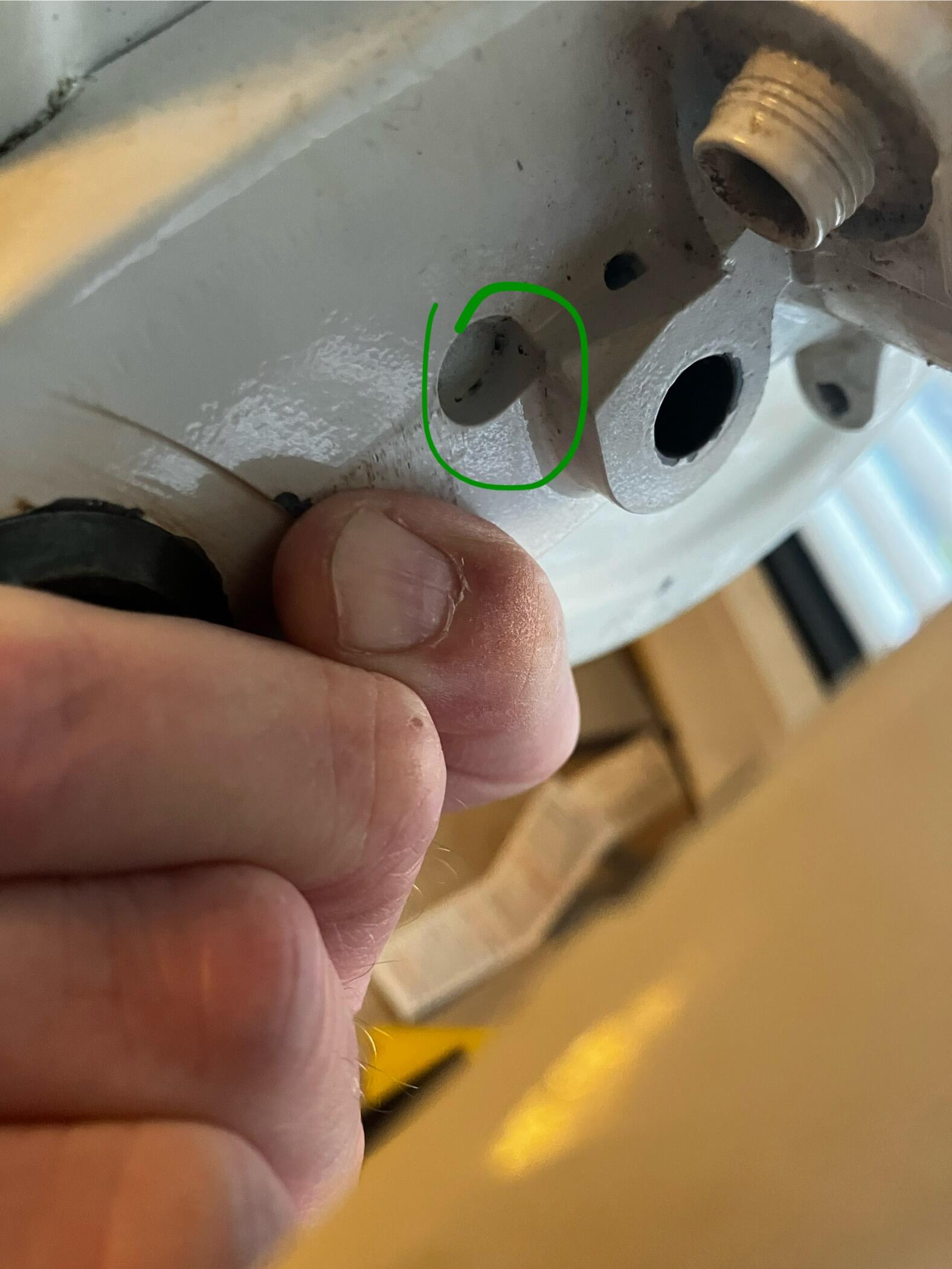

  18. Der Bremsbolzen muss 21 mm herausschauen, hab ich grad gemessen. Bild zeigt der Übersicht halber die Rückseite des Bolzens. Will sagen: Regel das erstmal, bevor du die nächsten Beläge orderst, die ebenfalls nicht passen werden. d.

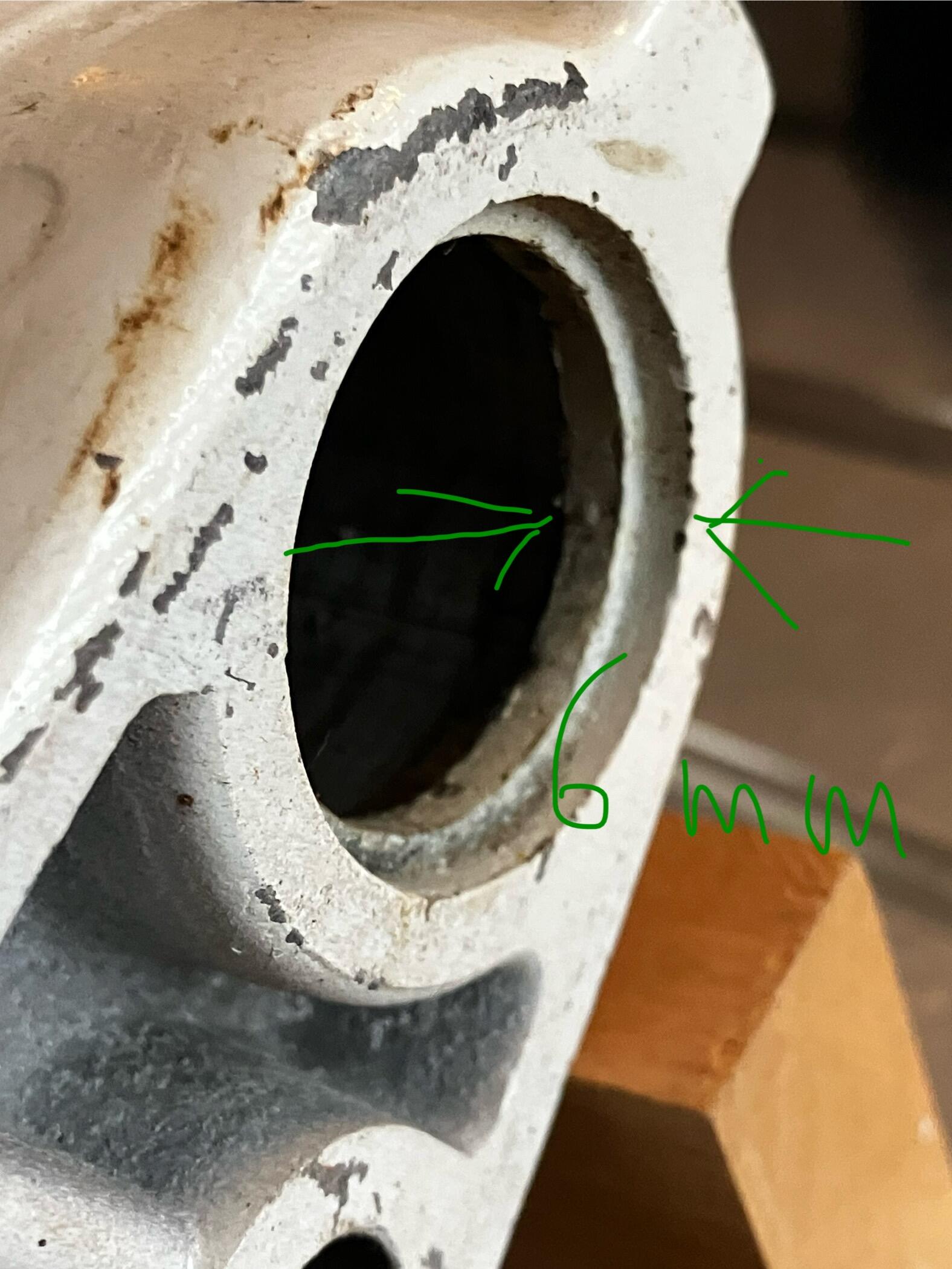

  19. Der Deckel bildet den Anschlag der Achse und wird Richtung „rein“ (in deinem Bild der orangene Pfeil) ausgetrieben zusammen mit der kompletten Achse. d.
