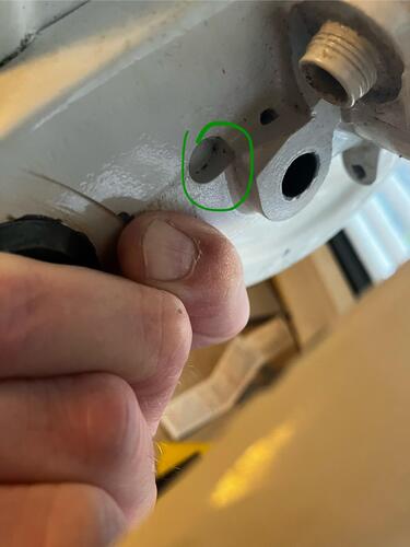

GS160 & GS/4 Vorderradschwinge - Bremsbacken schleifen am Staubschutzblech
Korrekt. Und „war“ in dem Sinne, dass ich davon ausgehe, dass das wenigstens zur Erreichung eines „Kontrollstadiums“ bereits behoben wurde.
In einem weiteren Topic kamen wir schon drauf, dass die Achse zu tief eingesetzt war. Auch das wäre zunächst zu richten. Ansonsten hast du natürlich recht - muss ggf ebenfalls gerichtet werden. @GelbStich , kann man das auch noch hier rein ziehen? d.
Der Bremsbolzen muss 21 mm herausschauen, hab ich grad gemessen. Bild zeigt der Übersicht halber die Rückseite des Bolzens. Will sagen: Regel das erstmal, bevor du die nächsten Beläge orderst, die ebenfalls nicht passen werden. d.
Richtig! d.

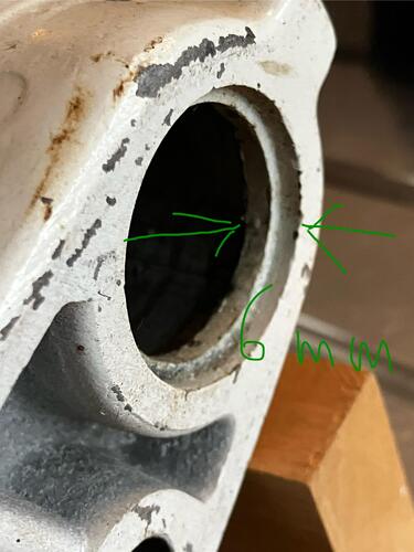

Der Deckel bildet den Anschlag der Achse und wird Richtung „rein“ (in deinem Bild der orangene Pfeil) ausgetrieben zusammen mit der kompletten Achse. d.
