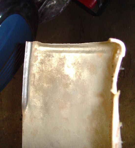

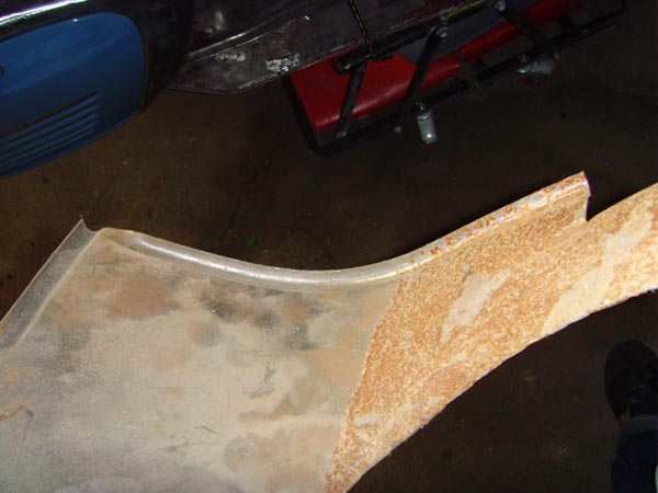

Rahmenaußenkante nachmodelieren...
Wenn ich's doch sage?! Ist tatsächlich so ? hast ja auch keine Vergleichsmöglichkeit auf den Bildern. Die einzige Stelle, die nicht soo 100%ig umsetzbar ist, ist der Ansatz vom flachen Blech zur Sicke. Der ist original härter ? mit der Zange wird's runder. Evtl müsste man sich dafür noch eine weitere Zange basteln.
Kannste machen ? das gezeigte Stück ist allerdings das SF-Standardmaß.
Lampe unten m. Gestänge und Risse im Rahmen, Endfase es geht um die Ta
Deine Risse sind aber doch wohl oberhalb der strategisch wichtigen Punkte wie Steuerrohr zur Motortraverse, oder? Also nutzt Dir auch eine normale Richtbank nicht wirklich was. Eigentlich müssten Dir auch ein paar Maße per Mail reichen um die Kiste wieder hinzubiegen. Den Rahmen mit den Ständerbohrungen auf einem Rahmen fixieren und darüber ein paar Hilfsrahmen braten damit der Rahmen in den korrekten aßen fixiert wird, während der geschweisst wird. Schwachpunkte werden die Schweissnähte, bzw. die Randbereiche sowieso bleiben, wenn Du denn eine originale Optik haben möchtest und auf hitnerlegte Verstärkungen verzichtest. Da du die Karre aber wahrscheinlich nicht im Alltag und bei Deiner nächsten Urlaubsreise ans Nordkapp bewegst, wäre mir das nicht wirklich zu heikel. Hat ja auch keine Leistung der Bock! Könnte es ? bei diesem nicht unerheblichen Schaden sein ? dass die Karre mit Beiwagen bewegt wurde?
Hier mal ein kleines Testbeispiel, wie eine neue Rahmenkante aussehen kann. Ich finde das funktioniert ganz gut. Für mal gerade eben ist das nichts, aber mit etwas Geduld wird das recht sauber. Ach ja ? für den Alukantenschutz eignet sich das mal gerade gar nicht.
