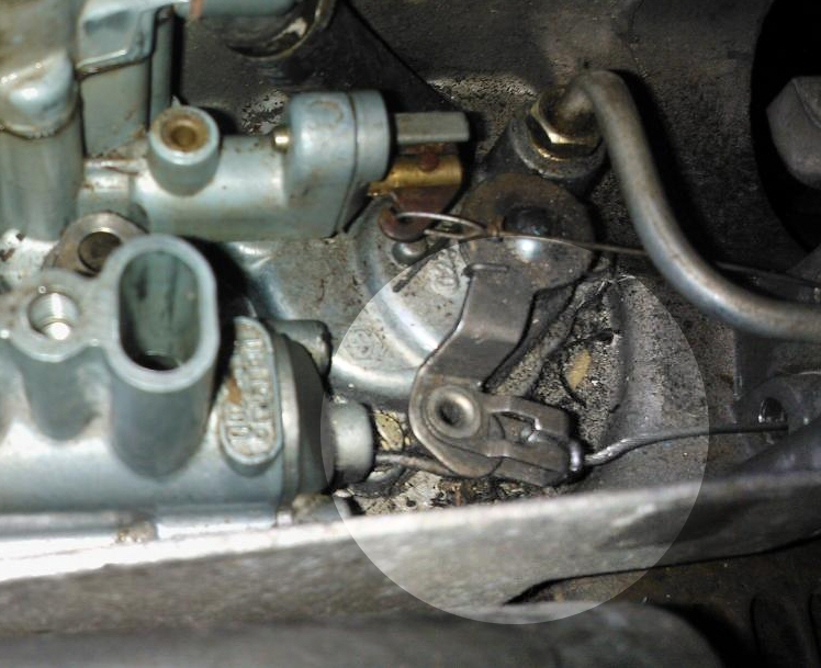

vollkommene Verweigerung P80X ´82 - Neuling braucht hilfe ;)
Das würde bedeuten, daß der Motor nur eine Blindbohrung für die Ölpumpenwelle hat. Da kenn ich mich aber nicht so aus; ich weiß nicht, ob es "zwischendurch" mal solche Gehäuse gab. Ich muß gestehen, daß ich bei den vielen offensichtlichen Basteleien an deinem Roller inzwischen beinahe etwas den Überblick verloren habe ... Ich sach mal: da ist ein anderer Motor drin. Hat das Ding überhaupt Papiere?
Es puzzelt sich ja langsam ... Die 9 Kühlrippen sagen, daß da ein 135er und kein 177er drauf steckt. Weiterhin fehlen - wie ich weiter vorn schon vermutete - die Backenverriegelungen. Die Motornummer könnte irgendwie fast zu Baujahr 1982 / 83 passen, aber mit der Ölpumpe halt nicht zum Chassis, da der Chokeknopf mittig über dem Benzinhahnhebel sitzt und das Chassis kein Loch für das Ölschauglas hat. Da fehlen ja soviele Teile, zudem ist das Beinschild fies gecuttet ... ich hoffe mal, das Ding war nicht teuer. Wenn du nicht irgendwoher billig Teile bekommst wird da noch ordentlich Zeit und Geld reingehen ...
Das mit der falschen Vergaserwanne würde ich unterschreiben. Spektakulär, die eingehängte Ölpumpe am alten Vergaser ... Lenkschloß und Licht-Blinkerschalter sind ebenfalls PX alt - und der Lenkerblinker bald ab. Wie schon geraten: poste mal die Motornummer (ggf. ohne die letzten Stellen). Eddi sieht grad noch, daß der Ölschlauch dran ist - scheint ja angeschlossen zu sein. Aber die Kiste scheint mal Backeninnenverschlüsse gehabt zu haben (heller Kreis), was in Verbindung mit dem Alt-Lenkschloß auf ein 80er-Zwischenmodell von ca. ´83 schließen lassen würde. Sind da noch Backenhalter dran? Wie verriegelst du die Backen?
