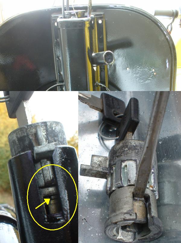

  8. Wenn man die Zeit berechnet kommt´s billiger, eine neue Schloßkappe zu besorgen (wobei das Ding auch noch funktioniert, wenn man einfach nur den schwarzen vorderen Teil wegbricht). Macht auch einen eventuellen zukünftigeren Gepäckfachausbau einfacher; sieht dann aber etwas weniger schön aus. Was bei vielen XL2 aber eigentlich nix ausmacht ...
  9. Ist doch da oben zu sehen (das linke untere Teilbild; der Schloßträger (das Rohr) ist von unten fotografiert) ...
  10. Dem Farbton nach doitlich ne T4. Cortinagrau. FIN vermute ich mal unterhalb 311 000. So lassen! Ansonsten: Wer war denn heute bei mir und hat das DRT-Rizzel deponiert? Dannngäh!
  11. Nicht seitlich, sondern von unten innerhalb des Gepäckfaches fummeln. Untenstehend ein Bild (allerdings schon ohne Gepäckfach; ein Foto von schwarzen Teilen im schwarzen Raum war nicht möglich ...
