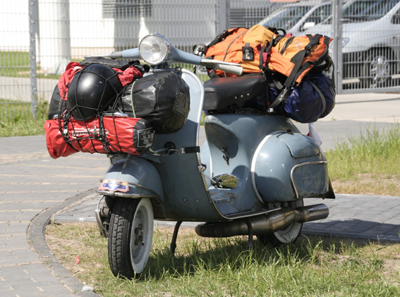

Geschrieben: 25. Dezember 2006 - 21:22
Was auch geht -
-Pinasco177 Auslaß erweitert, Kolben bearbeitet
-Si 24 , ovalisiert
-Orig. Kurbelwelle auf Rennwelle (dezent-so ca.1,3cm länger der Öffner)
-JL Performance
-Gehäuse an Zylinder angepaßt + dritten Überströmer (alle Bereiche in denen es knapp wird mit der Dichtfläche-einige- mit Kaltmetall vergrößert-hält bombig seit ca.2000km)
-22 Zähne orig. Kupplung mit neuem Korb und verstärkten Federn
geht wie die Hölle :devil: bei Näße sogar etwas zu gut mit 8" Contis - bei zu viel Gas im 2. oder 3. is Driftparade angesagt...
Gruß Patrick
#13 flashboy
    talent
  • Members
  • Punkt
  • 23 Beiträge
  • Aus:HBP
Geschrieben: 25. Dezember 2006 - 21:25
so sieht das dann aus- geht nämlich auch auf Reisen mit dem Motor...

Geschrieben: 29. Dezember 2006 - 16:22
Bodenfreiheit geht noch--is aber nix um in den Alpen Serpentinen zu fahren, da wünscht man sich nach der 2.Kurve den original Pott zurück :lookaround:
meine is ne VBB2T, aber das macht ja keinen Unterschied...
Bei den engl. Anlagen muß man schauen, die paßen nich alle - hatte z.B. den RZ Evo 2000 drunter und es ging durch keine Kurve mehr...
Patrick
