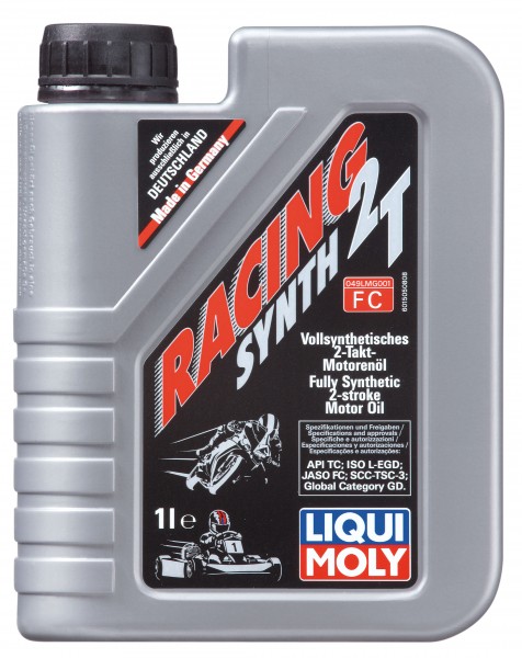

ÖL: Liqui Moly - anfangs voll, dann aufgrund der Tanke teilsynthetisch - Mischungsverhältnis 1:40

Warum fährst du 1:40?
Versuchs mal mit 1:50, das sollte diese Verkorkung beheben.

1:50 fahren mit vollsynthetischem Öl und alles geht von selbst sauber.

Probiers aus, wenn sich die Verkorkung mit 1:50 vollsynthetischem Öl verringert hast du das Problem doch billig gelöst.

1:50 oder 1:40 da tut sich nicht viel, jedoch ist Moly viel zu teuer :wacko:

- Gemisch lass ich bei 1:40 schütt aber die "aktuelle" Plörre in die andre Möhre - der 139er hat bisher alles verheizt :wacko: und wechsel hier wieder auf vollsyntethisch...
