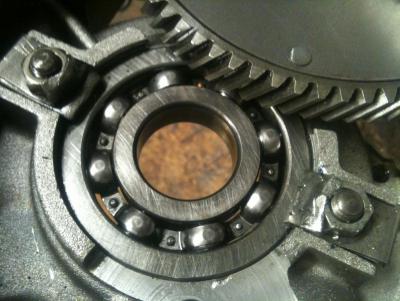

Ist die Befestigung an dem Gehäuse Original oder hat da schon einer ausgebessert?
Motornummer VSE1M *00545++*
Danke

also ich hatte sowas noch nicht in den Händen....muss aber nicht heißen dass es das nicht gab...

ohja gab es in dieser art von werk aus (die stehbolzen sehen hier auch nicht nach nachträglich gesetzt aus) und ist auch als reparatur eines defekten alu-anschlags legitim.

sowas gabs mal original, aber DAS schaut schon sehr selber gebastelt aus.
guck mal ob am gehaeuse was weggebrochen ist....

mach doch mal ein Bild von der anderen Seite.

nut für sicherungsring wäre vorhanden... also wieso diese lösung? sieht etwas gebastelt aus...

Auf jeden Fall wurde hier ein Teil weggefräst.
==> Werksmotorreparatur ?

nö, gehört dort nicht ein zahnrad für die getrenntschmierung hin?

danke mal an alle für die infos.
da ist nichts weggebrochen und alles schaut normal aus.
die stehblozen schauen auch aus wie wenn sie vom werk kommen würden, nur die halte bleche sind etwas abgenutzt.
kann das sein das an den halteblechen die kupplung beim ziehen anstoßt?
der besitzer des motors hat sich beklagt das die kupplung extrem schwer ging, und er alle 1000km ein neues seil brauchte.
kann aber auch sein das es an den 4 scheiben und den malossifedern kiegt.
der blaue cortego simmerring kommt mir nach dem reindrücken auch immer entgegen.
für weitere infos bin ich euch dankbar.

Hast Du die alte Kupplung noch ?
Schau Dir doch mal die Rückseite an.
==> dort sollte man die Schleifspuren sehen können

Gemäß Motornummer ist es ein PX-Motor, kein Lusso.

Ich hatte auch mal so ein Gehäuse! Scheint mal original gewesen zu sein! Ich hab die Muttern immer vorsorglich mit 243 Loctite festgeklebt! Du drückst ja quasi mit diesen Belchen auf das Lager d.h. du schiebst das Lager wieder gegen den Sicherungsring auf der anderen Seite!

aha, doch original dann geht die kupplung auch nicht am gehäuse an.
Grüße aus Augsburg
BABA'S
habe jetzt auch mal nach der motornummer gesucht. danach ist es kein lusso.
es ist aber ein lusso gehäuse :wacko:

gabs auch ab werk so - guckstdu:
http://www.germansco...entry1066108647
tante bea meint in diesem topic wird auch übers ölpumpenrad geplappert.

namen (nummern) sind doch nur schall und rauch hat mal ein weiser mann gesagt :wacko:

Das mit dem "Nümmerchen" kommt mir auch bekannt vor :wacko:
==> zu dieser Lösung hätte ich jedoch etwas mehr Vertrauen

danke rattenmoppet,
das war genau die info die ich gebraucht habe.
also doch original :wacko:

danke auch an dich, diese lösung ist glaube ich auch am besten.
