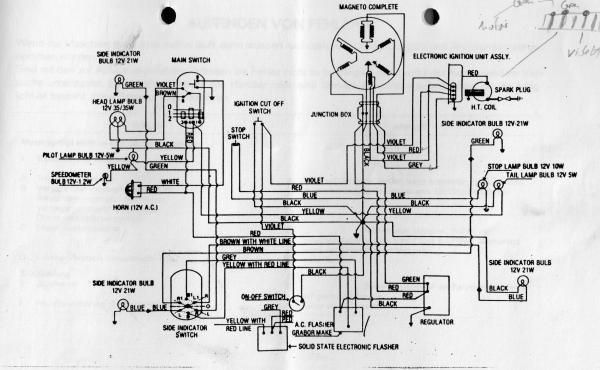

Kannst Du den Schaltplan nicht fotografieren, kopieren oder so?

Hier schon mal der aus der "Kleinen" Bedienungsanleitung"
Angehängte Bilder: Chetak Wire Diagram.jpg
Diesen hatte ich mir, wie bereits angemerkt, mal in Farbe abgezeichnet und mit den Modifikationen zwecks Killschalter angepasst.
Finde den nur nicht. Ich such man weiter.
Es gibt noch ein großes Manual, da ist auch einer drin. Der ist aber gleich mit diesem hier.
Cheers
Holger

Pm´nt mir mal Eure E-Mail-adressen. Ich hab da was an Material gescannt. Zum Hochladen ist es mit 9 MB leider zu groß für GSF.

Beitrag anzeigenagent.seven schrieb am 7. September 2011 - 14:21:
Cheers
Holger
jo den habbich auch...
