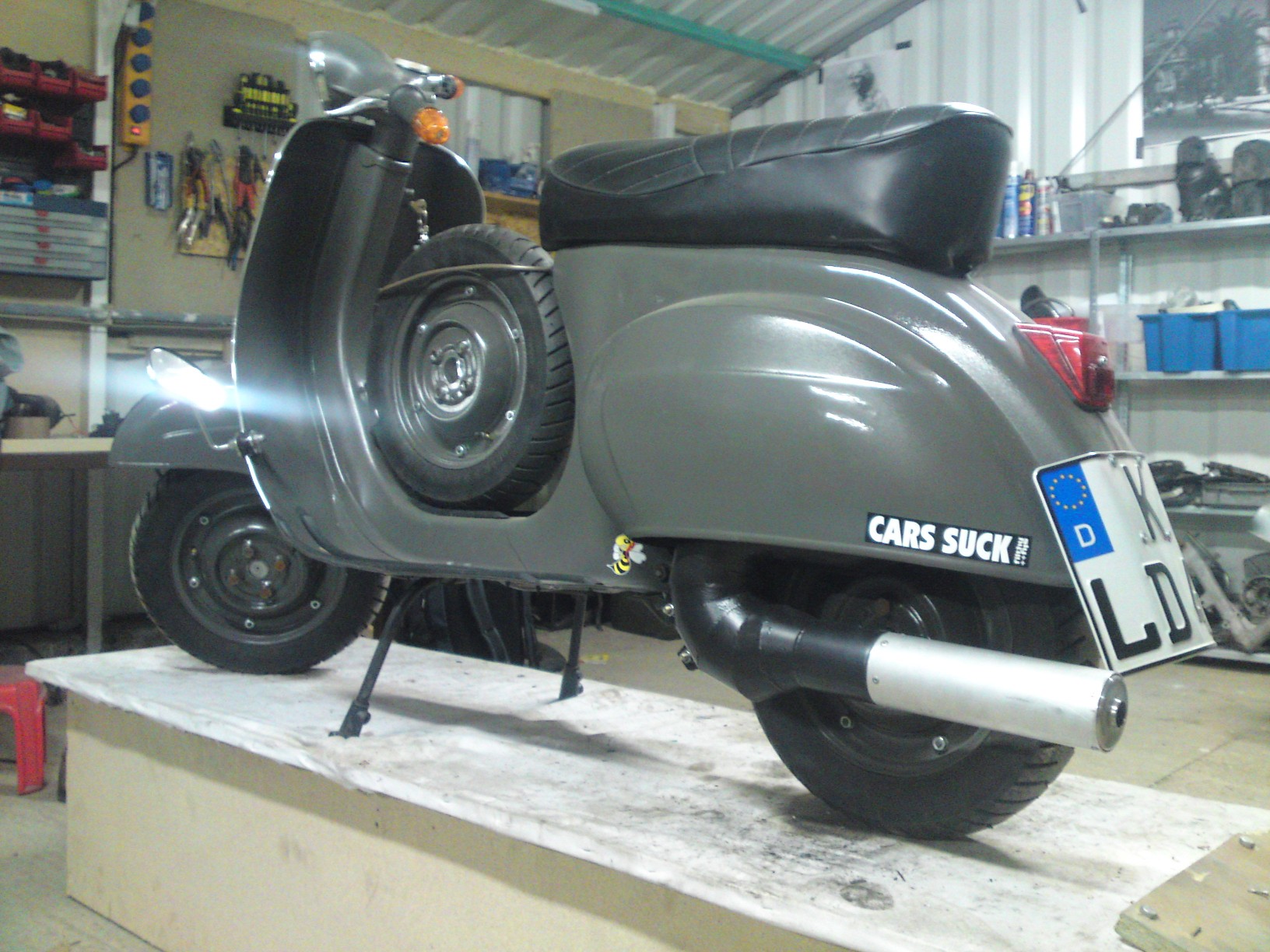

Kiste bauen...kann man eh viel angenehmer an der Karre arbeiten.
Hab mir aus Spanplatten ne Kiste gezimmert...etwas länger als ne Largeframe...
für Deinen hauptständerlosen Fall dann einfach Links und Rechts ne dicke Öse reindrehen und an denen dann
die Kiste verspannen...dann fällt auch nix mehr um.....
hier sieht man was ich meine :-D
Angehängte Bilder: DSC00077.JPG

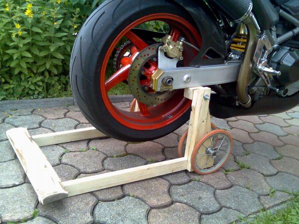

Besser wäre so ein Ständerdings, wie es das auch für Renn-Motorräder gibt. Also so eine Art Hauptständer, den man unter die Schwinge steckt und dann die Wespe hochhebeln kann. Natürlich sollte die Wespe dann auch stabil darauf stehen, und nicht abrutschen können. Damit man dann auch z.B. die Lenksäule wechseln oder den Motor ausbauen kann.
Gibt es sowas eigentlich schon? Ansonsten könnte man sich ja mal was Genaueres einfallen lassen und da ein GSF-Projekt draus machen (wenn Interesse besteht..)
Ich dachte an sowas (halt nur für PX&Co.):

Ich dachte an sowas (halt nur für PX&Co.):Anhang stand2.jpg
Bringt Dir nur leider nix.....denn da stößt der RAP genauso dran...der verläuft ja nunmal unter der Schwinge entlang....
