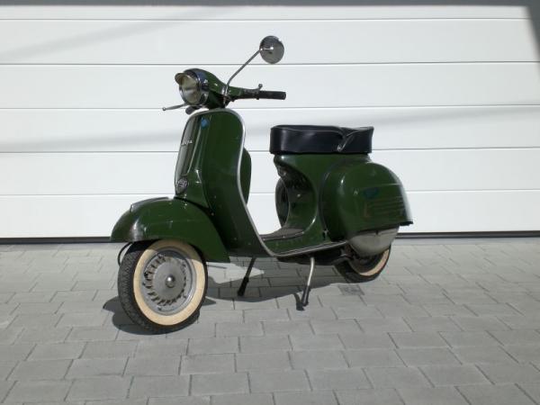

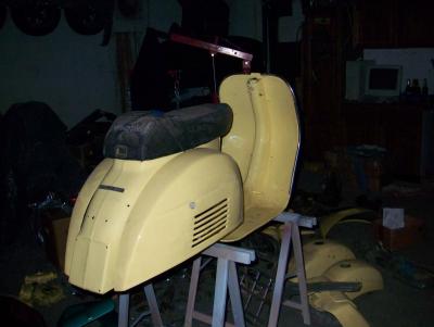

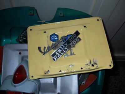

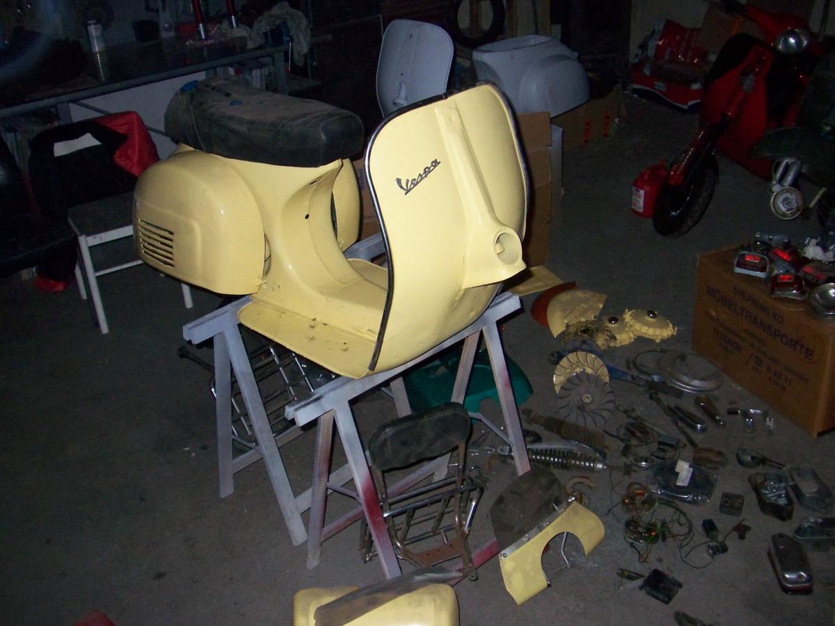

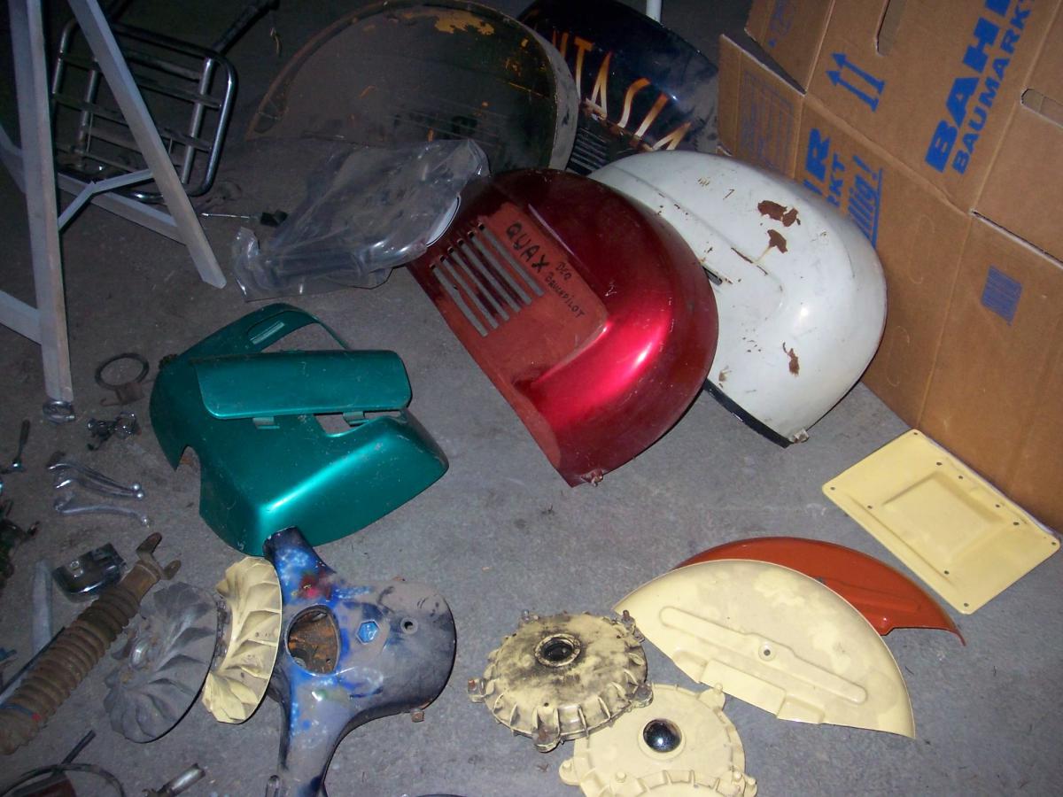

mieses Foto und rattige Büchse, aber so ungefähr hats ausgesehen:
Eingefügtes Bild
Bearbeitet von Sprintschrauber, 18. März 2008 - 08:57,

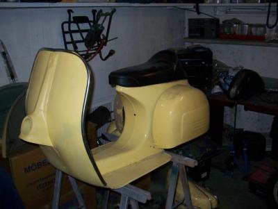

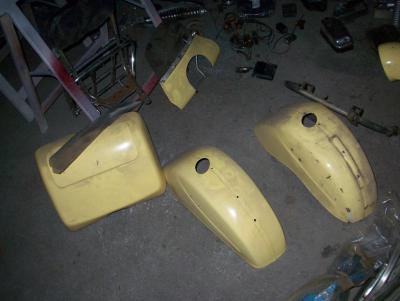

Geschrieben: 18. März 2008 - 08:45

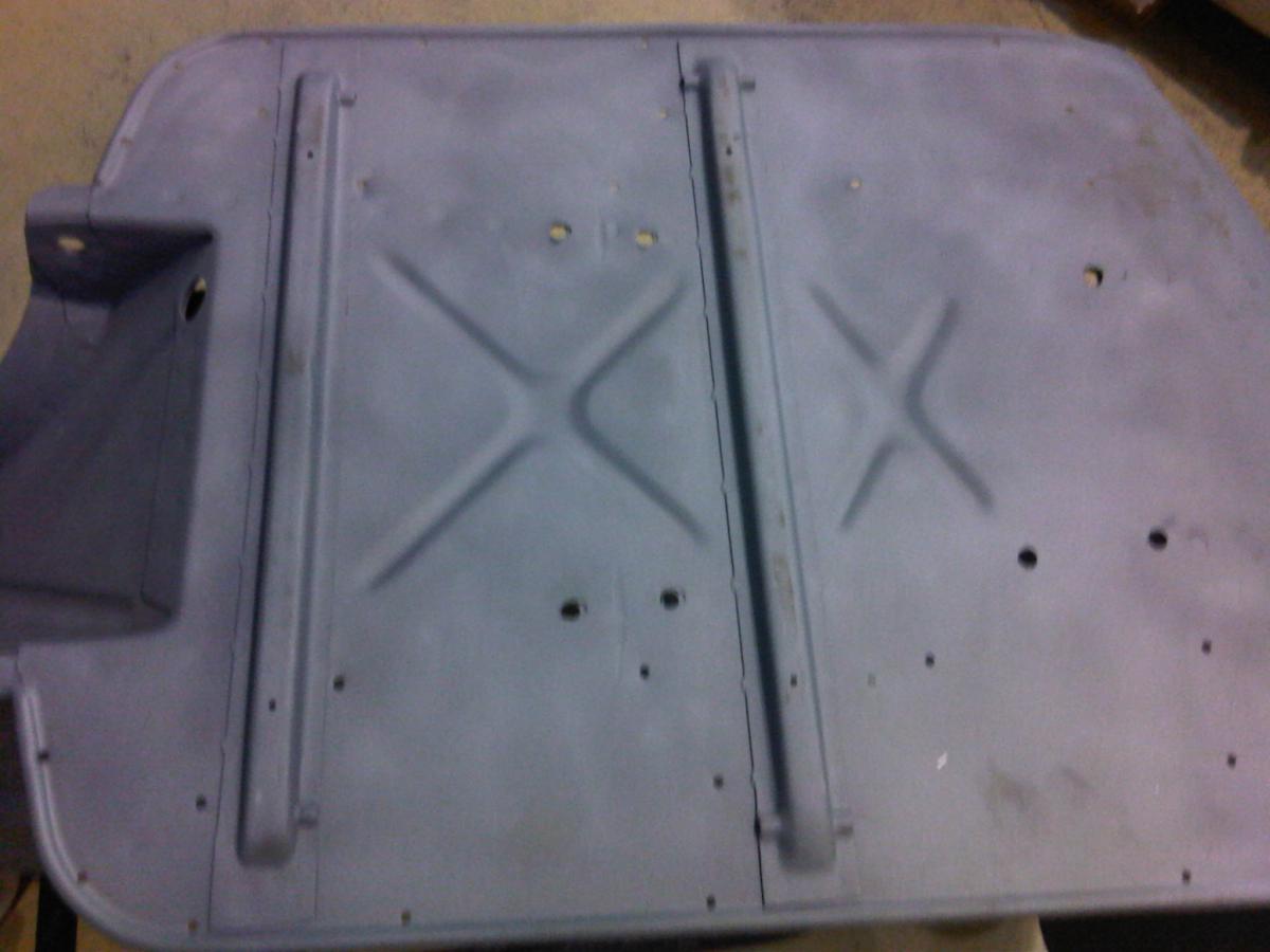

Angehängte Bilder: CIMG03012222.jpg

danke für die fotos.
gibts irgendwo rahmenmaße zum vergleichen (abstand lenkrohr zur rahmennase etc)?
mein trittbleich ist recht wellig/beulig und ich will vorm zusammenbau mal gucken ob das im grünen bereich ist. hinterher dran rumbiegen würd schwierig.
danke
cu
lars

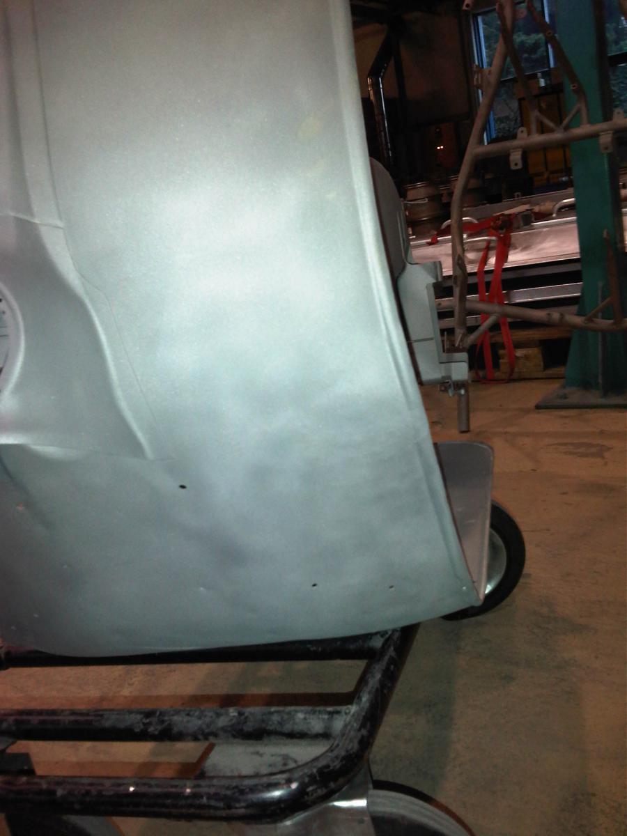

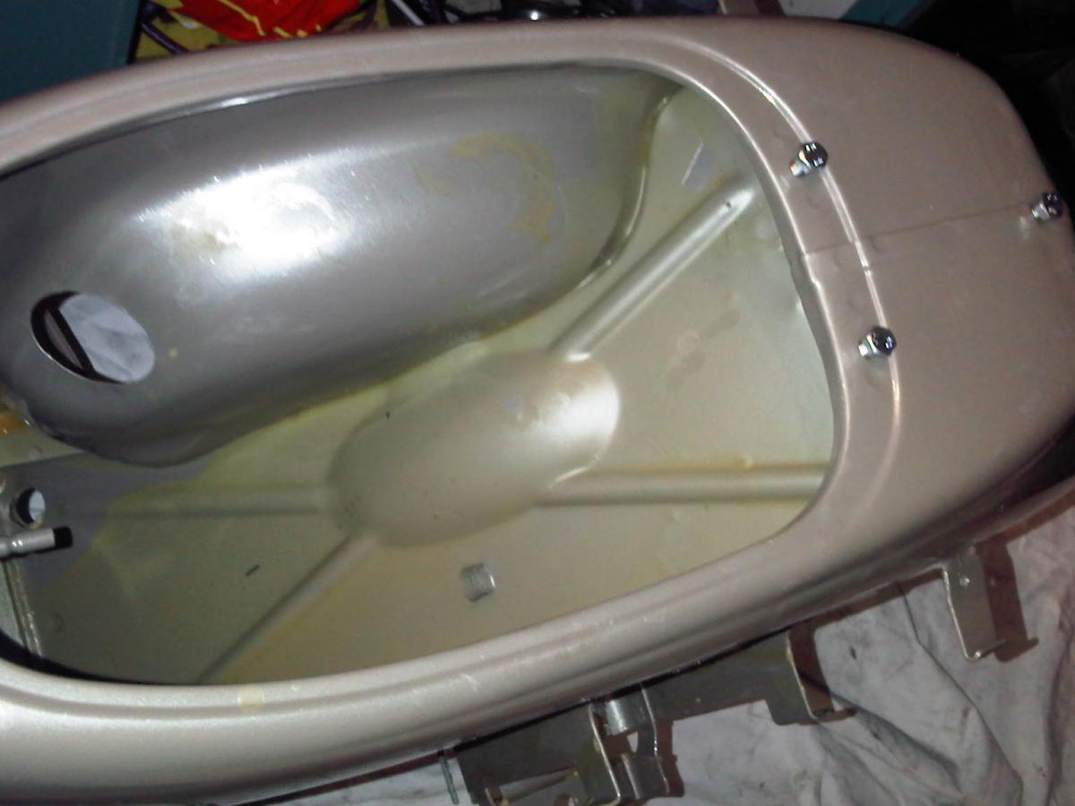

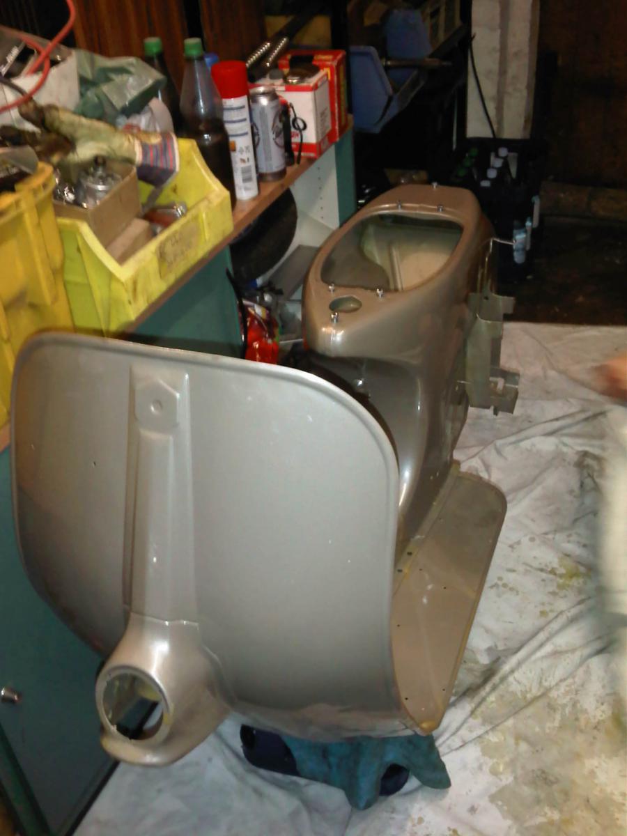

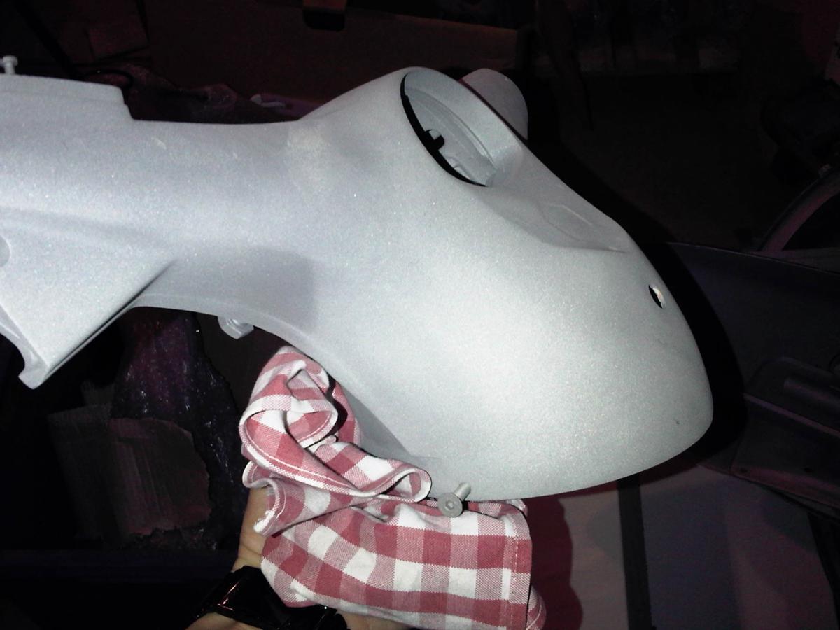

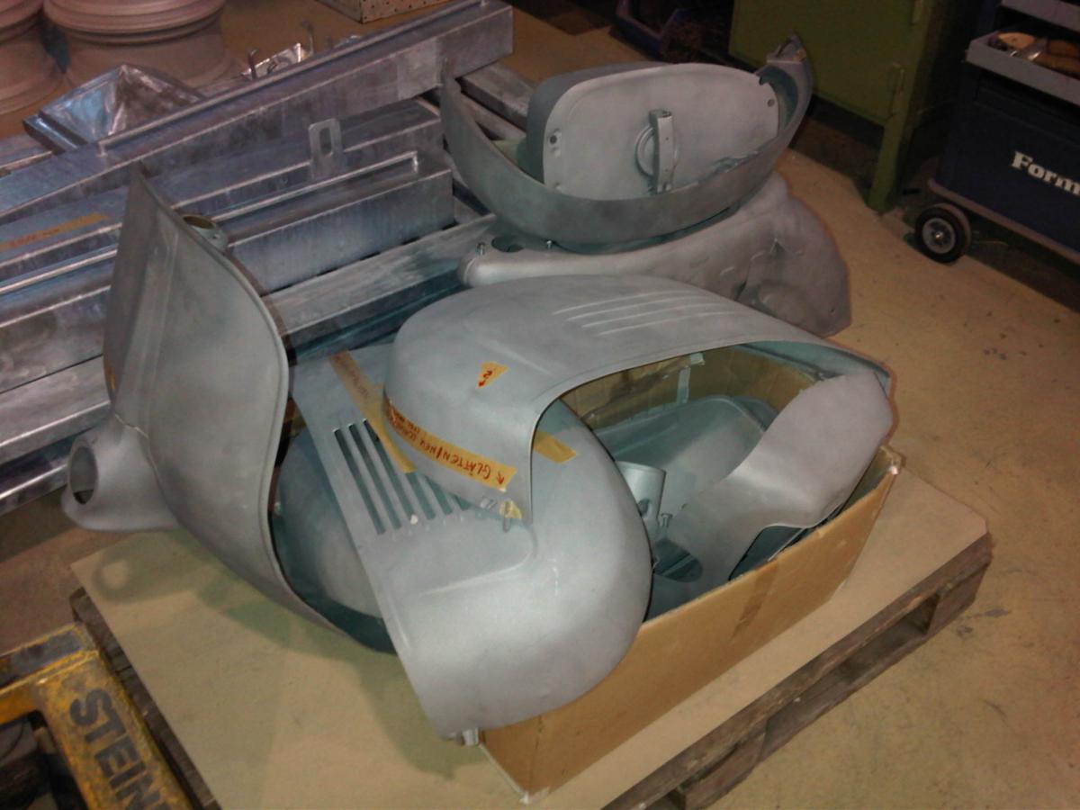

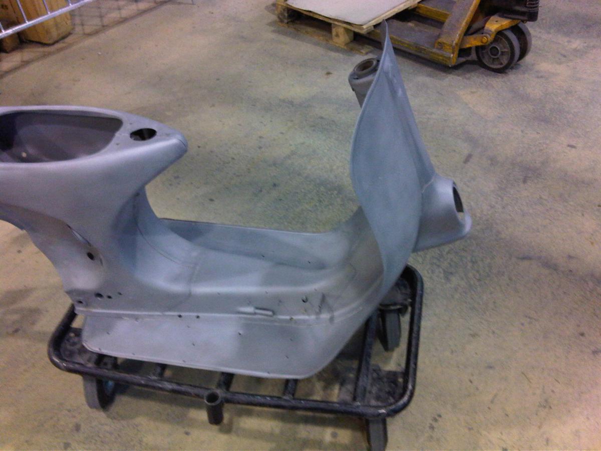

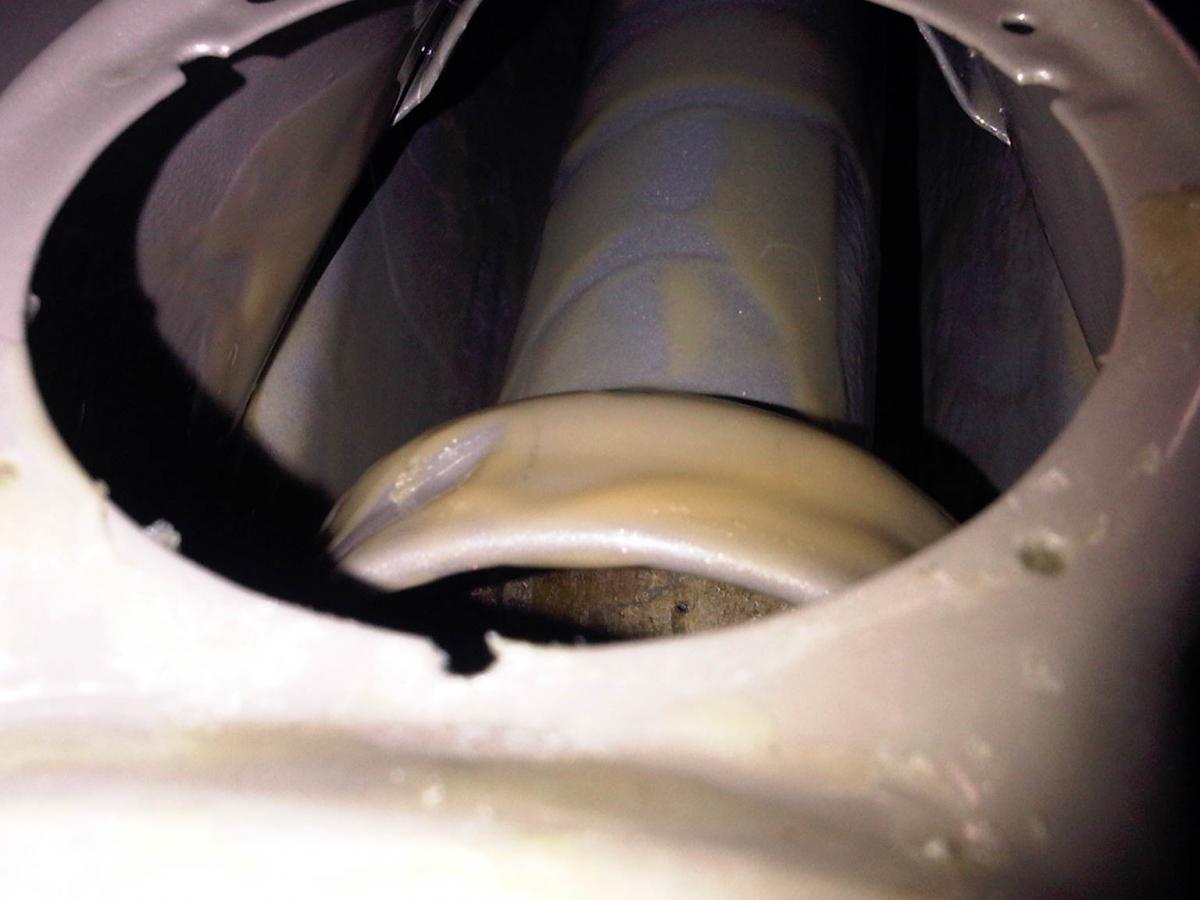

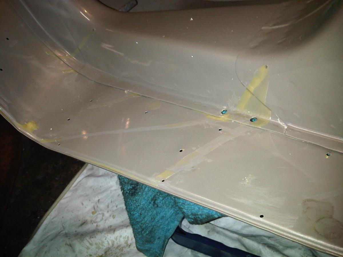

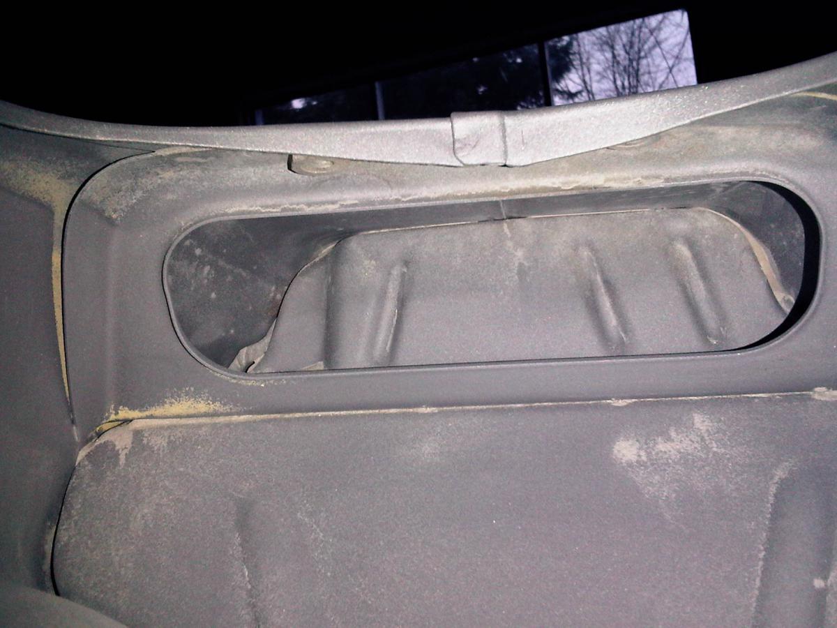

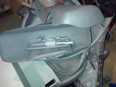

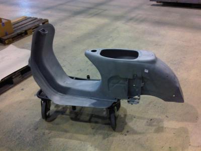

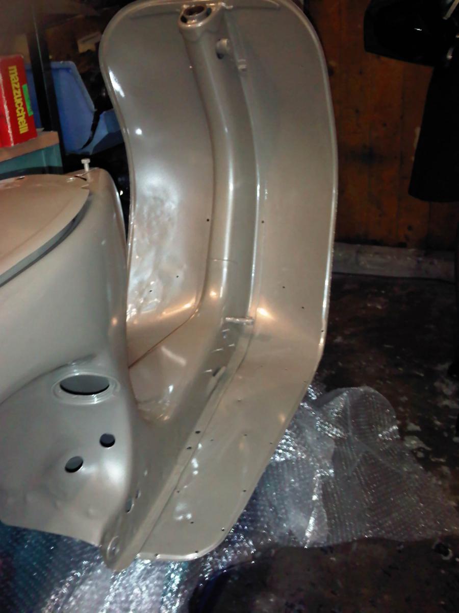

so, topic-ausgebuddelt.

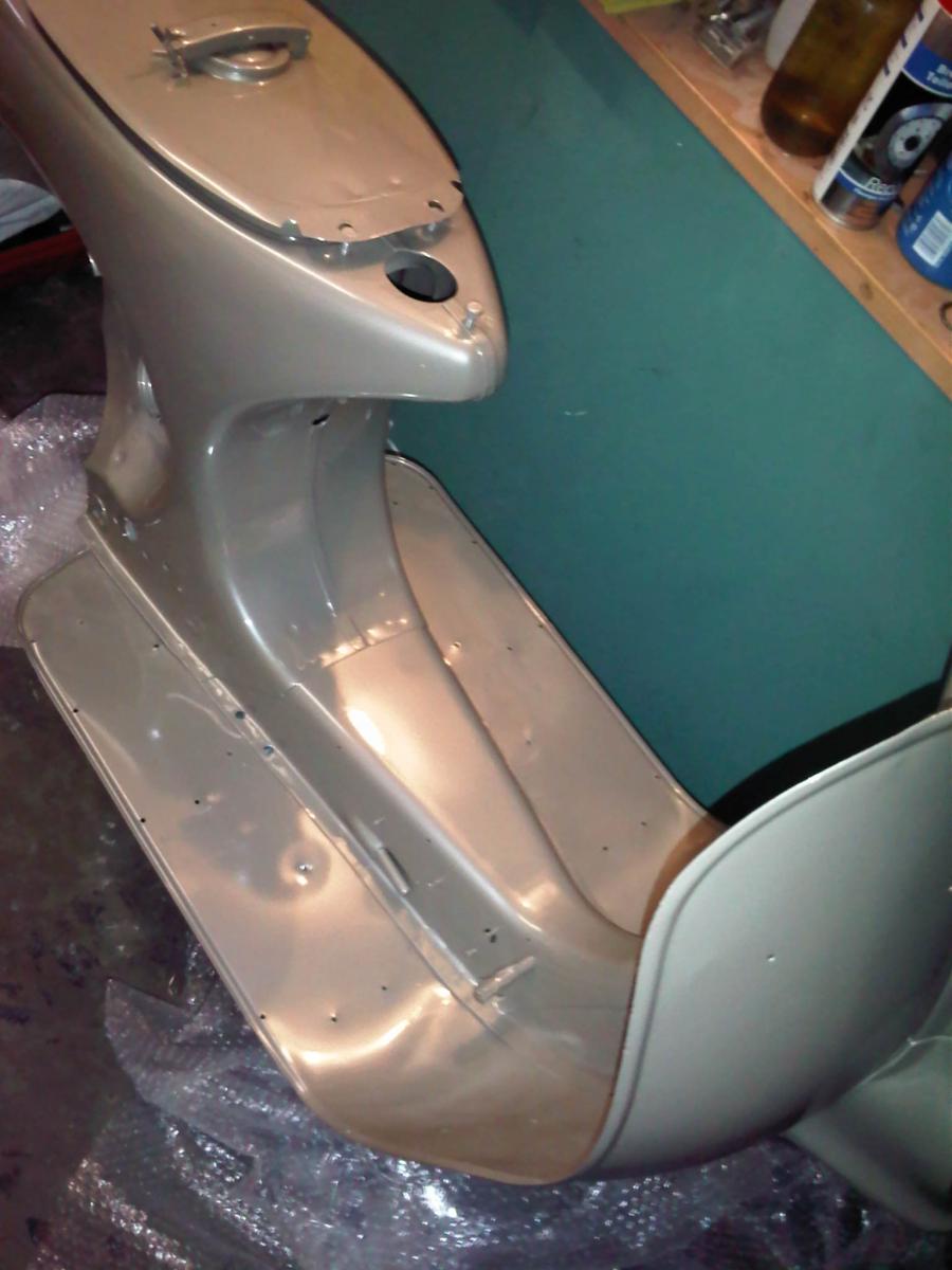

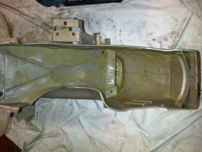

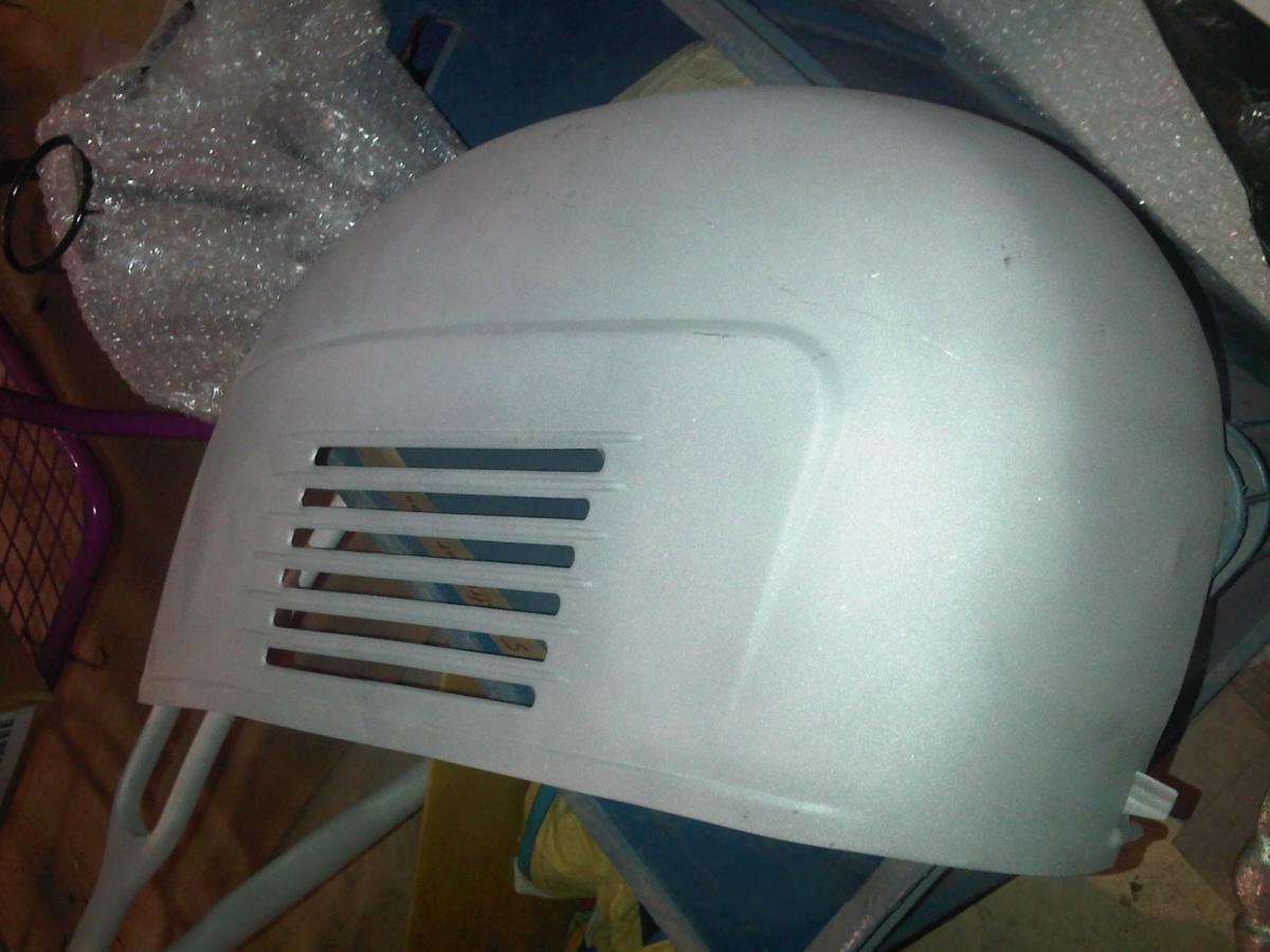

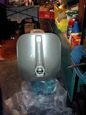

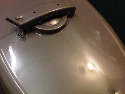

geht nach langer pause zügig weiter, motorsetup steht, farbwahl ist entschieden, pulver ist schon drauf: ral 7048.
viele weitere bilder folgen.
schnelle frage, welche ral-farbe kommt dem originalen silber der felgen am nächsten? und ist das rüli-dach bei rally original glanzend oder matt?
danke :cheers:
