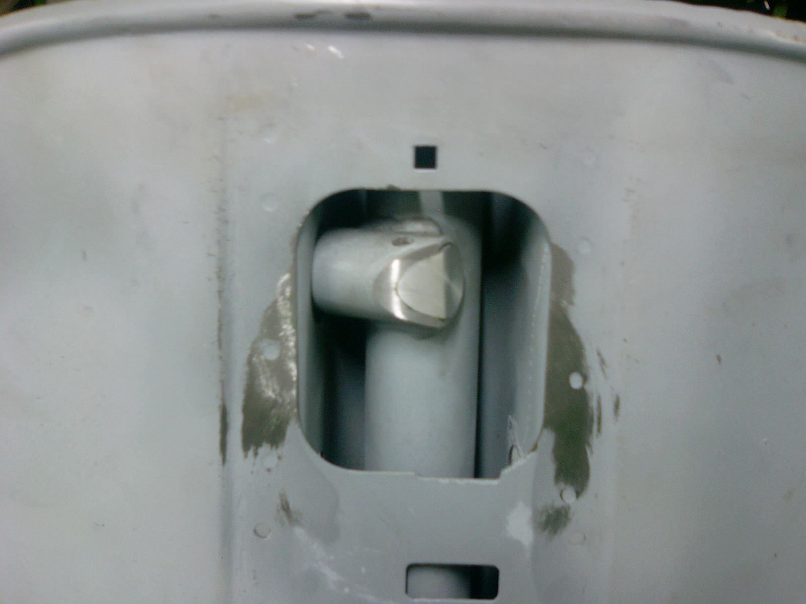

Zündschloß von der Lusso. Zündung wird über einen Zugknopf in Optik des chokes gebaut.
Der gedrehte Einsatz

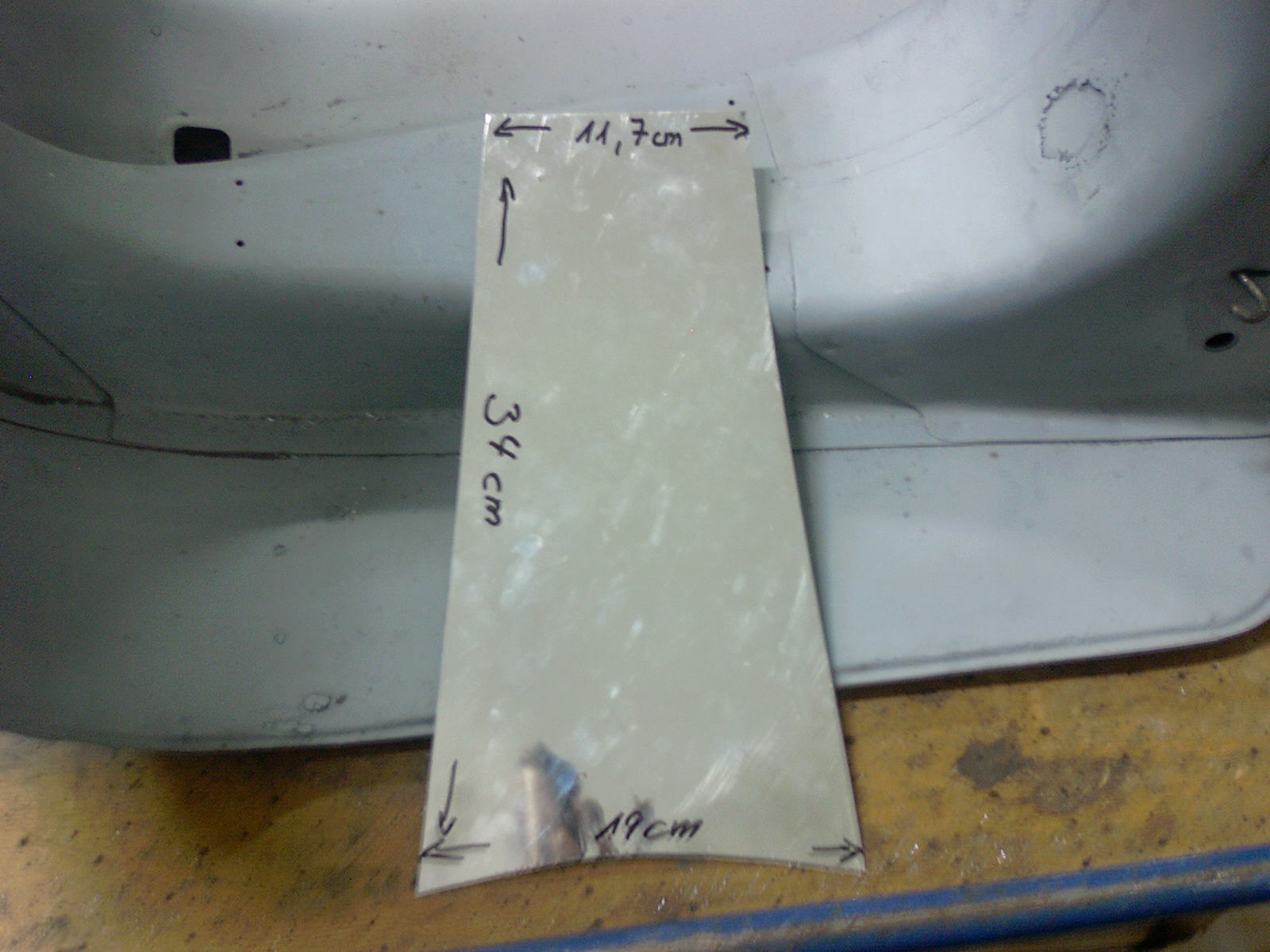

Die Schablone aus 0,2 mm Weißblech
Hoffe das sich das Original auch so Formschön anlegt. :-D

Ich hab bei der Lusso mir praktisch einen stopfen gedreht, damit das Lenkschloß fest sitzt und nicht raus kann. Bilder gibt es weiter oben. Zündung werde ich einfach über neue Kabel bis zum Benzinhahn ziehen und dann wird sich schon ein platz für einen Schalter finden. :-D Habe bei Konrad einen Zugschalter gefunden, der dem Chokezug sehr nah kommt, Aber da muss ich mir erst noch über den Motor klar werden. :-D

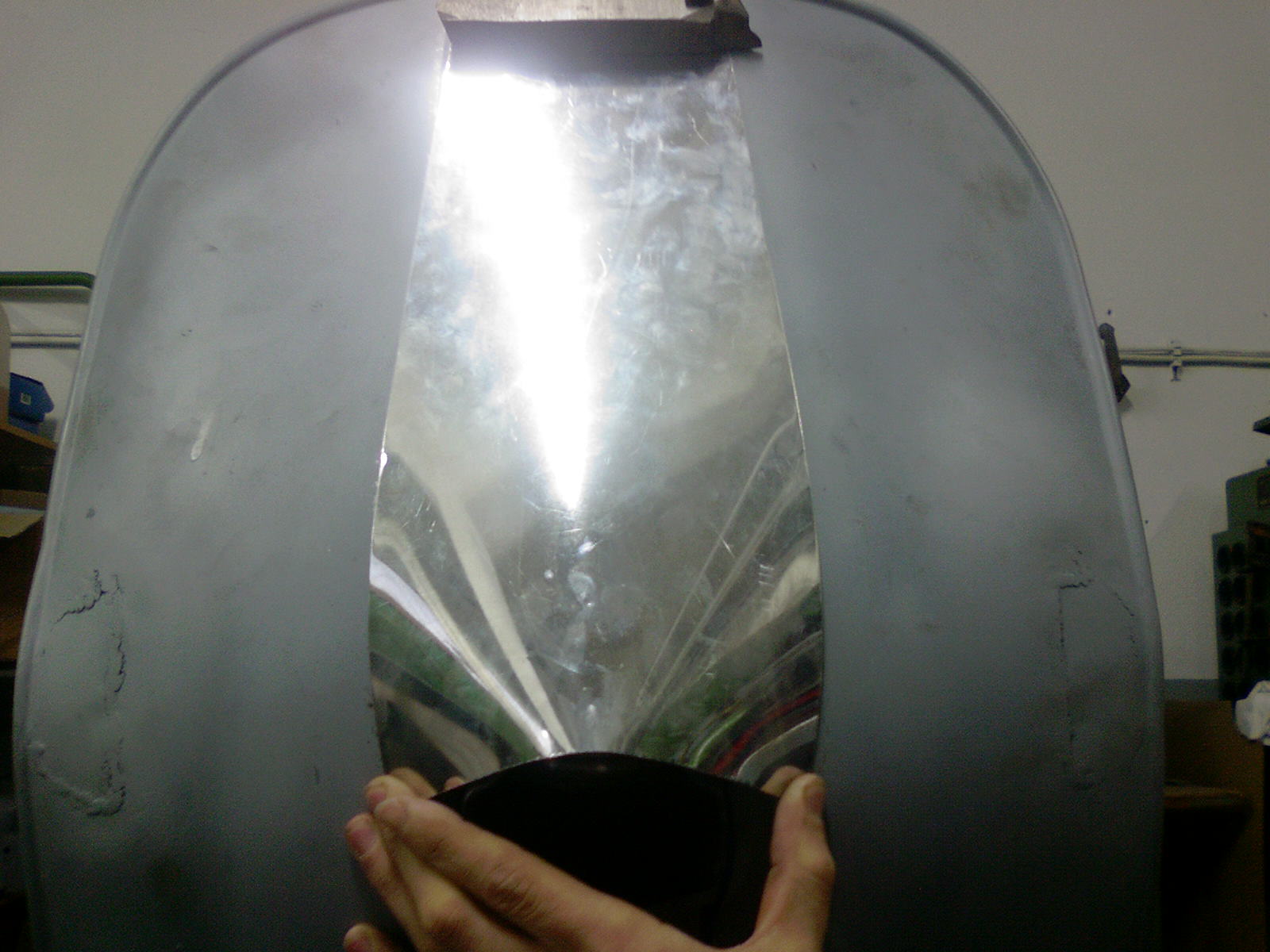

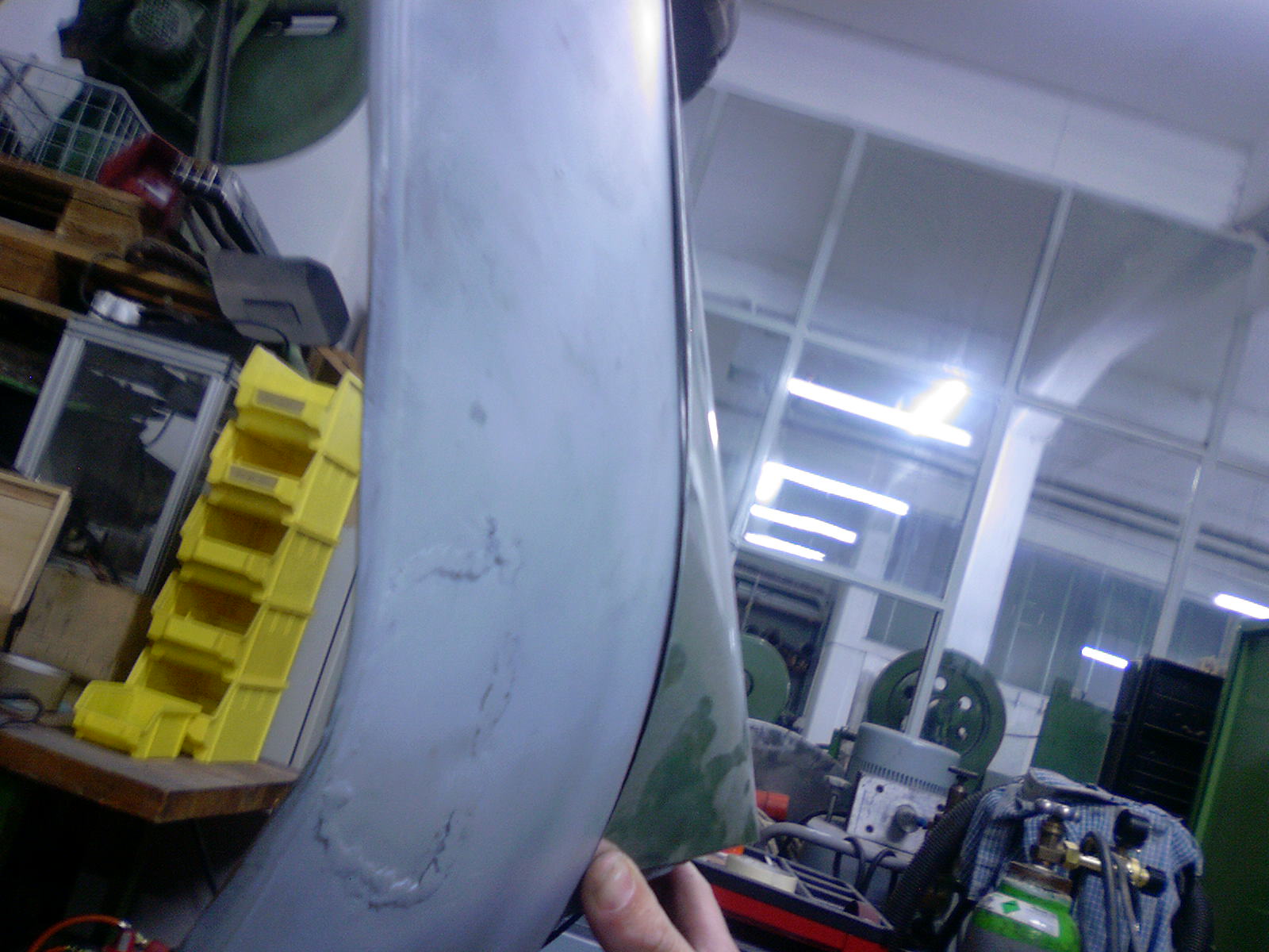

Kabelbaum ist jetzt verlegt und eine Abdeckung ist auch gebaut. Kaskade wurde auch verschweißt und Kontakt zum Karosseriebauer zum verzinnen wurde auch bereits geknüpft.
Meine Schweißarbeiten sind sicher nicht Profesionell, halten aber Hamerschlägen durchaus stand. Eine anständige Wurzel ist auch vorhanden.
