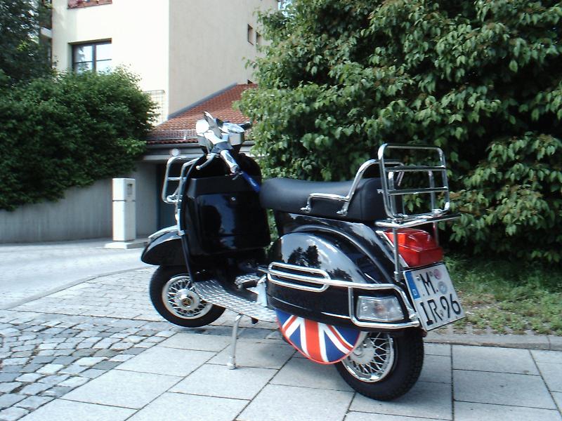

Wollte gerne die Sturzbügel kaufen, aber wie werden die befestigt. Also vorne ist klar aber hinten? Am Gepäckträger oder wo? Oder fehlt da ein Teil?
Jo, da fehlt hinten das Flacheisen welches unter dem Nummernschild mit dem Rahmen verschraubt liegt...
Im Prinzip so wie das Teil vom abgebildeten Gepäckträger nur weiter unten.

Ja, da fehlt ein Teil!
Da gehört noch ne Halterung zu, die hinten mit dem Nummernschild zusammen angeschraubt wird. Die is dann an beiden Enden um 90° abgewinkelt, da werden dann die Sturzbügel angeschraubt.
Ist aber nicht sooo schlimm, wenn die fehlt. Die läßt sich bestimmt auch relativ einfach selber bauen.
Und so kannste vielleicht den Preis ja noch n bißchen drücken :-D

Naja, selberbauen. Da sollte schon irgendwie auch ein verchromtes Teil sitzen. Wenn man sich irgendeinen Flachstahl abkantet und der da vor sich hin oxidiert sieht das auch nicht so dolle aus. :-D
Hat nicht jemand noch so´n Teil rumfliegen? Oder hat jemand vielleicht zufällig die Maße von demTeil?

Erstmal das Teil hinten liegt falscherherum, sonst passt das vorne an Durchsteig mit der Aufnahmen nicht.
Zweitens habe ich, glaube ich, noch das fehlende Teil zuliegen ( Wertvoll wie Goldstaub,----> Schekel , Schekel, das kostet aber Brüderchen Jacob :-D ...)

So, alle Teile daheim. Jetzt mal ne Frage zum Anbau. Leider war das Teil ohne Schrauben. Weiss jemand was da original für Schrauben dran sind ? Speziell jetzt die für die Bügel über den Backen? Ich könnte da jetzt stinknormale M8 Sechskantkopf reindrehen aber dann müßte ich ja immer nen Schlüssel dafür mitschleppen. Ist das original vielleicht etwas eleganter gelöst? Vielleicht mit M8 Flügelschrauben oder so?
ist original auch nicht eleganter.. soweit ich das auf den fotos erkennen kann von montierten.
Hinten ist normalerweise eine Schraube mit Kunststoffknauf dran, damit man die mit der Hand abrehen kann. Die gammeln aber mit der Zeit fest, so dass man sowieso eine Zange dafür braucht. Aber Werkzeug hat man doch immer dabei, oder nicht? Wenn du das nicht dabei hast, brauchst du auch nicht die Backe abmachen, da du dann ja sowieso nicht schrauben oder Rad wechseln kannst. Ansonsten besorg dir einen entsprechenden Steckschlüssel. Nimmt nicht viel Platz weg.
