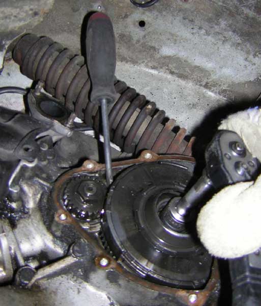

hab mal ne kurze Frage! Die Mutter vom Primär geht bei mir einfach nicht runter! Hab scho alles probiert, auch mit Verlängerung und Hebelgesetz. Meine letzte Lösung wär dann der Schlagschrauber. Geht das? Ich würd da wo der Kolben draufsitzt nen dicken Schraubenzieher reinschieben (natürlich nicht auf den Dichtflächen aufliegen lassen) und dann mim Schlagschrauber von ner Autowerkstatt des ganze versuchen.

jede, JEDE SChraube in nem SF/LF Motor geht ohne Schlagschrauber auf!! Das Problem liegt nur darin wie man die Ratsche einsetzt!! Primär blockieren, Ratsche (halb Zoll)ohne Verlängerung aufgesetzt, und dann ein kräftiger Schlag mitm Handballen auf den Griff, wobei die andere Hand auf der Nuss gegen Schlagrichtung drückt, und offen das Ding!! Nix mit Schalgschrauber!! Ab SW 20 vielleicht, aber vorher, nö!! Geht gegen meine Mechanikerehre!!

Wenn ihr schon die Primär blockiert, nehmt besser einen Lappen, da kann weniger passieren.

Da mir das mit dem Schlagschrauber nun wirklich etwas verwegen war, hab ich die Beilagscheibe bisschen abgschliffen und ne Kerbe rein gemacht und anschließend rausgeklopft! Dannach ging die Matz mit vereinter Manneskraft auch auf... aber ich hab echt nie gedacht dass man 3 Leute, eine Eisenverlängerung und 5l Schweiß braucht für eine Mutter...!
