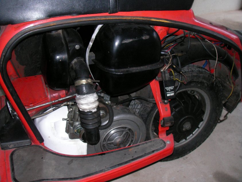

Ich habe mir im Dezember eine Serveta 200 zugelegt.Hatte bissher noch keine Zeit mich um sie zu kümmern jedoch wollte ich das jetzt mal angehen.Die Elektronik ist ziemlich rätselhaft da die Karre ein Batteriefach hat aber keine Batterie benötigt, weiterhin sieht der Lenker und die Knöpfe sehr untypisch aus.
Der Motor ist gelaufen ich bin auch mal ein kleines Stück gefahren jedoch wollte ich die die Tage nochmal anwerfen und es kommt kein Zündfunke mehr.Ich bin mir nun nicht so sicher wie ich vorgehen soll, denn ich hatte eigentlich vor zuerst mal Tüv zu machen dann ein bisschen zu fahren und sie in absehbarer Zeit
neu aufzubauen also Motor etwas optimieren und eventuell lackieren.Ich habe mal von allem einige Bilder gemacht und würde nun gerne wissen was ihr mir ratet und was an der Elektronik faul sein könnte.
vielen Dank im vorraus liebe grüsse Matze

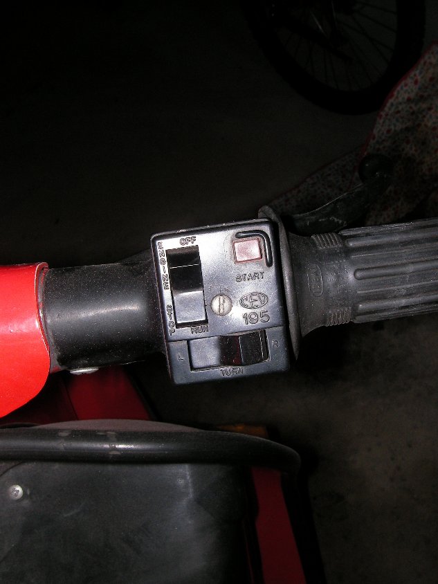

dass die serveta/eibar keine batterie benötigt passt so, die schalter ("blindschalter" links) sind auch original.

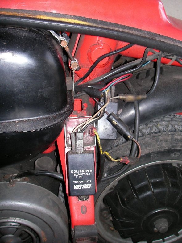

Was ich gleich sehe, Da hat jemanden den originalen Spannungsregler/Gleichrichter ersetzt. Grund wird sein, dass man die nicht mehr bekommt (gibt aber einen Motoplatspezialisten der die Dinger vertreibt aber richtig teuer). Wirf mal die Suche an dann findest du alles, Schaltplan etc. So viel ich weiss, sollte man die Zündung nie ohne Batterie fahren... ..obs stimmt weiss ich nicht.

Schalter und Lämpchen müssen so sein, gehört zum Charakter einer Lince!

Seh ich erst jetzt, Lince ohne Blinker! Mach die Sache gleich einfacher. kontrollier auch noch das Zündschloss im Lenker. Da rappelt sich gerne mal ein Kabel ab. Batterie brauchst vermutlich keine, dann könnt auch der Spannungsregler so stimmen...
dieser lustige rote spannungsregler aus plastikguss ist tatsächlich der originale der eibar/orbar-modelle... :grins:

dieser lustige rote spannungsregler aus plastikguss ist tatsächlich der originale der eibar-modelle... :grins:
und was ist das Ding im Hintergrund? Blinkerrelais für eine Lince ohne Blinker??? :-D
eine orbar (zumindest DIESE orbar) hat zwei blinkerrelais und auch blinker.... :grins:

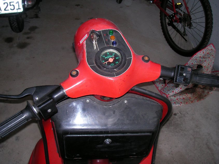

@swissscooter:der Roller hat Blinker.
ok.... :-D diese Variante der Legoschalter war mir nicht bekannt. Ich hab nur links am Lenker geschaut, kein Schalter, sondern Abdeckplatte = keine Blinker. So ist bei meiner Jet. Meine Serveta Lince (nicht Orbar, stimmt das so?) hat den Blinkerschalter (Motor on/off, zusätzlich zum Zündschloss) links.

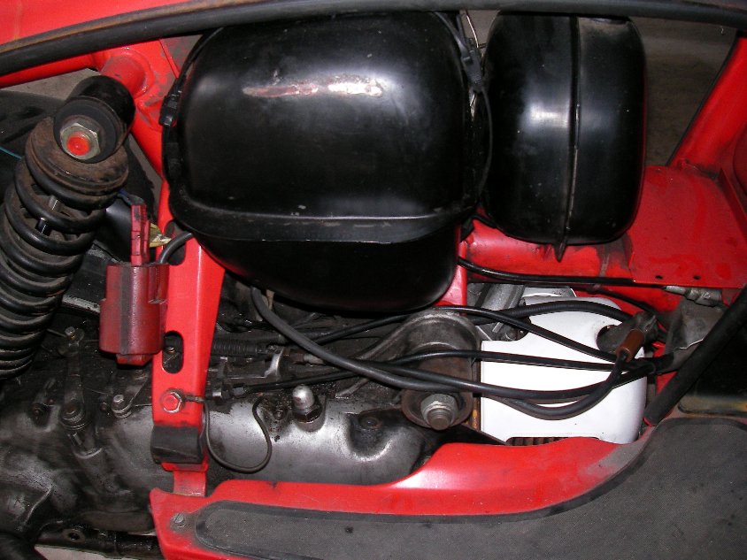

Das Kabel welches da an den Rahmen geschraubt ist (das schwarze) ist das abgerissen und haengt dort lose im Siff der letzen 18 Jahre :-D . Wenn dass das Massekabel ist, welches eigentlich ans Maghousing sollte ist schon klar warum da nix geht...
Edith sieht noch, dass ein Motrenstehbolzen fehlt (bei der oberen Auspuffhalterung), darum der viele Siff??
Bearbeitet von swissscooter
das kabel ist mir auch gleich aufgefallen. es ist aber leider nicht zu sehen ob es am stehbolzen des motors wieder festgeschraubt ist oder nur lose hängt. auf alle fälle hat es da nichts zu suchen, bzw. auch keinerlei funktion. am maghousing aber sehr wohl, dort finde ich aber auf deinen fotos nichts?

Das Kabel was zuvor auf den Bilder zu sehen ist ist nicht lose sondern am wieder Stehbolzen des motors festgeschraubt. Soweit ich mich erinnern kann sind die beiden andren Kabel am Zündschloss

irgenwie schaut das aus, als ob ein gelber 12V~ auf eine Zenerdiode geht und der andere ungeregelt über eine Sicherung in den Kabelbaum??
Was ist das für ein Ding "Guilera" - ist das ein Blinkerrelais? Oder ist das eine Einheit mit der Zenerdiode (die dann ein Brückengleichrichter sein könnte, wo ein Stecker abgerissen ist :-D )?
Sehr suspekt, meine Lince war da leider noch komplett anders, aber das war die von meinem Kumpel (eine Fahrgestellnummer weiter) auch schon :-D
Bei mir ist es (was auch logisch ist) 2 x 12V~ in den Regler gegangen und vom Regler über eine Sicherung zum Batteriepluspol, von dort parallel in den Kabelbaum. Ein Grüner zur Zündspule, von dort parallel über das Zündschloss auf Masse.
die verbaute (getauschte) zündung müsste, falls nicht motor oder zündung nochmal getauscht wurden, eine lince-zündung sein mit zwei gelben 12V AC (die sonst zu dem komb. gleichrichter/spannungsregler der lince gehen). die originale orbar motoplatzündung hat wohl nur ein gelbes 12V AC, das zum roten spannungsregler und danach weiter über das braune kabel den bordstrom führt,
die beiden kästchen müssten identische guilera-blinkerrelais sein.
